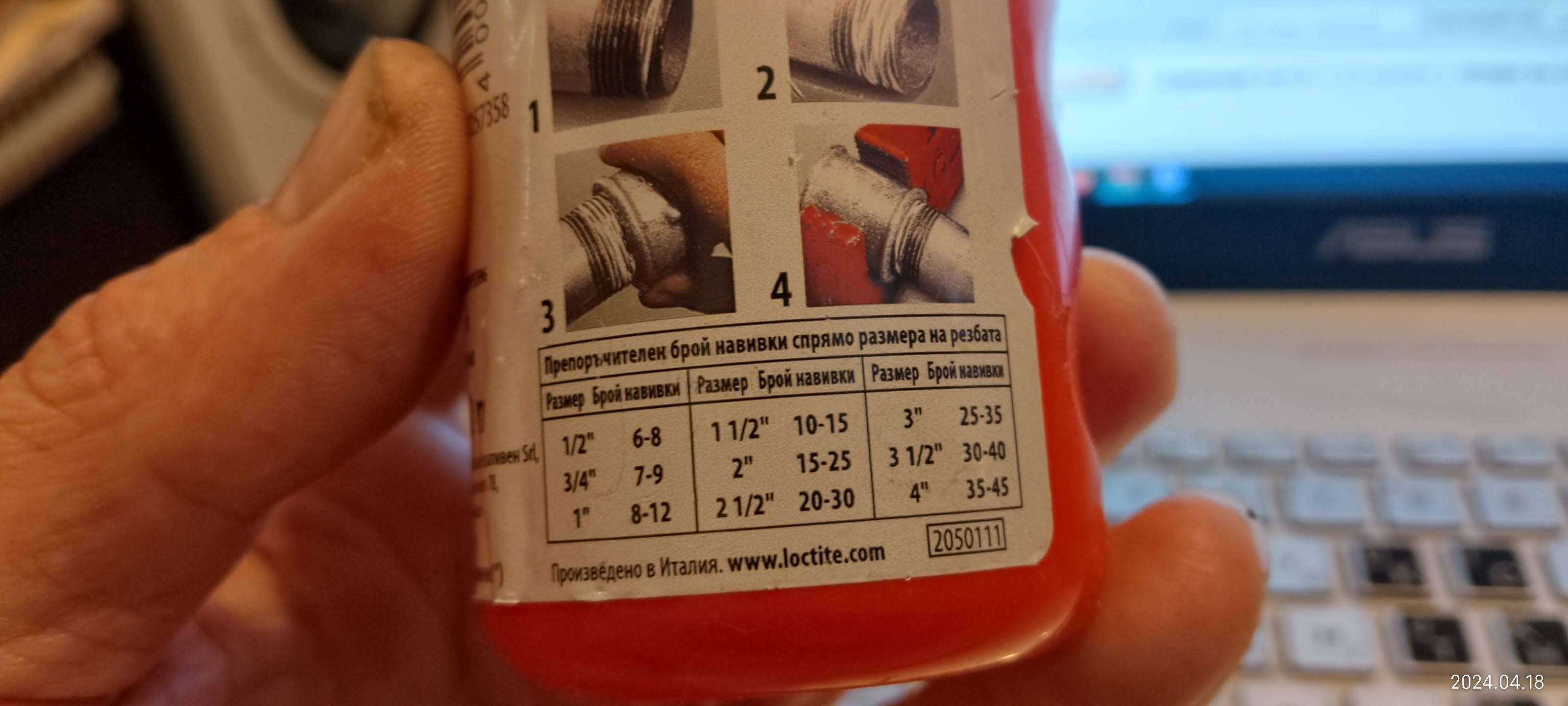

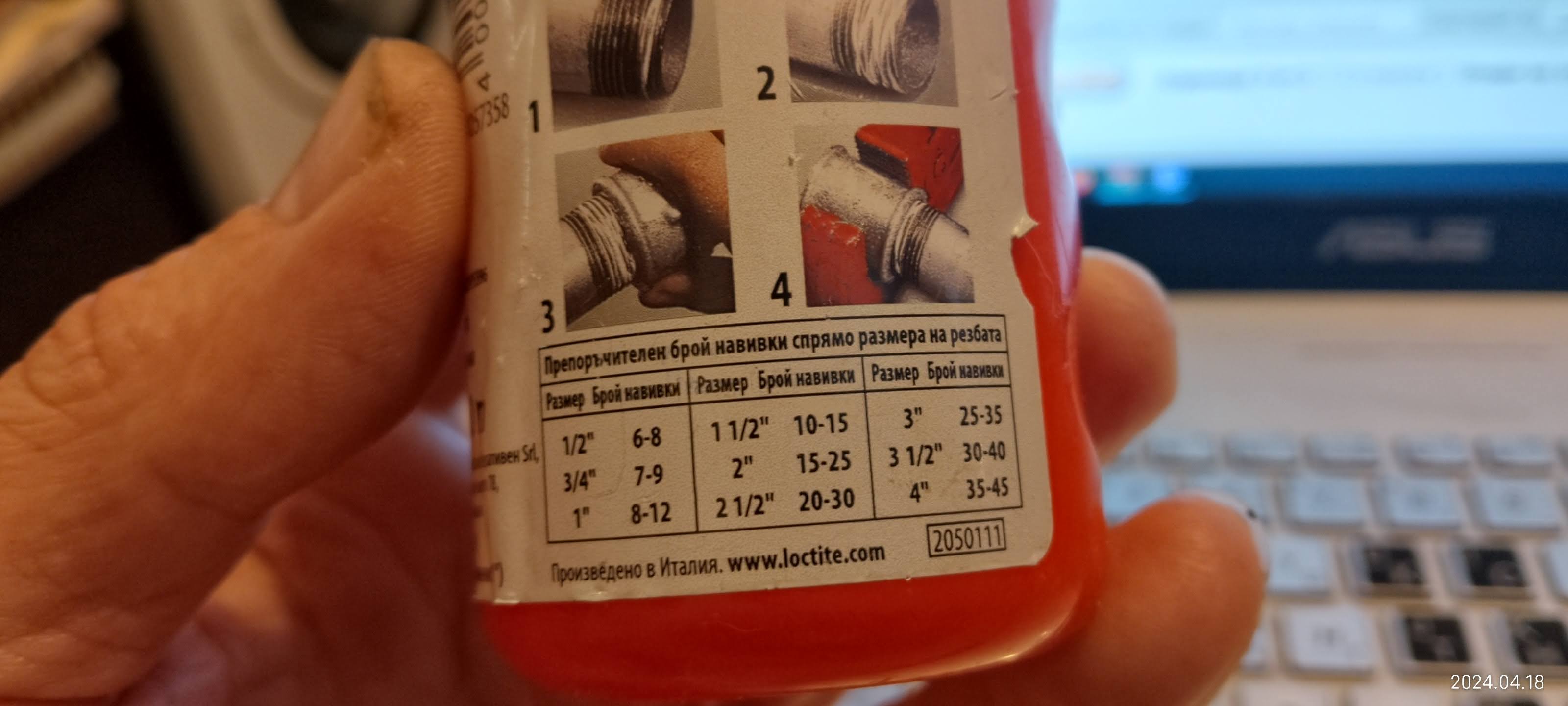

На 4 1/3 цола колко витки препоръчват от Wurth?
