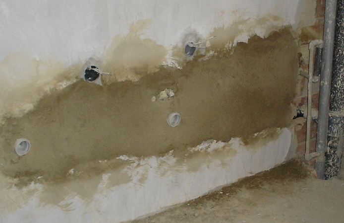

lyki, ако беше така както казваш щях да съм радостен. И нямаше да мисля за бойлерчета и тем подобни. Всъщност в апартамента (а той не е от големите) има два комплекта вертикални щрангове, с два водомера и т.н., и между тях няма никаква връзка. Знам го защото съм го видял как се изгражда. Това е специално за кухненския бокс, има два отвора канал и два студена вода, замислено е - мивка и пералня или съдомиялна. Другите тръби са в банята. Мога да спомена името на фирмата изпълнител на ВиК-то в блока, но няма смисъл, а е известна във Варна...По-долу има снимка на разположението преди да има кухня.
Но да се върнем на темата: може ли някой да ми опише, нарисува какво точно ми трябва за това свързване. Знам как да стане ама сбора от части ми е малко мътен, помогнете. Съдомиялната е на 3/4. Бойлер, смесител - меки връзки 1/2. :? :idea: :shock:

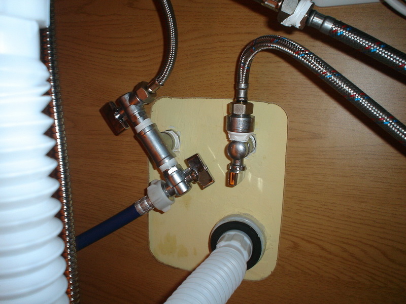

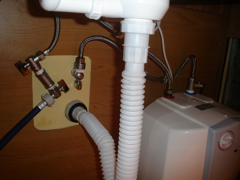

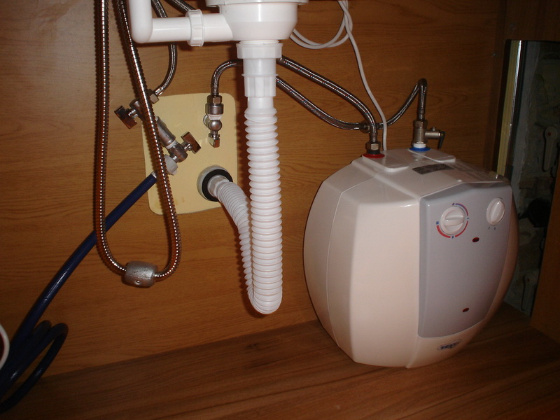

Да приключа темата - снимки по-долу. Работи, премина изпитания. Само бойлерчето не е още закачено на стената. Тетката е под ъгъл защото ми се стори по-практично, а и само така стигаше меката връзка, спестих си удължението.

lyki - специалист
Браво на теб =D> отлична работа :thumbs:
montoya - майстор
Браво и на обясняващите, освен на колегата, който само по описание се справи идеално, освен този левия тройник няма ли шанс да го завъртиш за да е изправен, а не под 45°!?
lyki - специалист
Има ,за това му бях препоръчал да излезе с нипелколяно 1/2 за да може тройника с нипел да се постави върну него и да се вдигне на горе зада има височина и да стигнат късите маркучи на смесителя.
Ако му се занимава сега може да навие нипелколяното 1/2 с женската част на крана, да изправи тройника ,тогава нипела или мъжката ще сочи нагоре и ще има достатъчно височина да завие маркуча.
Но като се има предвид че всичко това е под шкафа и няма да се вижда ,може да пренебрегнем естетиката в жанра :wink:
Аз на PolariS бих му дал майсторско свиделство за тази работа , ако имах разбира се право да издавам :wink: ,и ако той иска такова :lol:
