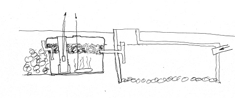

Межу другото направих вече и дупка за бидона до ямата. Измислил съм и начина на свързване на двете . Ако някой го интересува мога да пусна рисунката

takawa mi e ideqta za pre4istwatelnata:
valecs - напреднал
Според мен от първия съд не би трябвало от горе да се взема течността за да не се прехварлят разни мазни или леки фракции. По-добре е 30-40 см под нивото да се прелива . А отливника на втория съд ще вади разни утайки навън, а не само чиста вода. Би трябвало да има някаква утаителна част в бидона.
Фло - специалист
valecs написа:
Утаяването става в първия съд. Там протича тъй-наречената минерализация,разграждане на органичните вещества и преминаването им във водната среда, а неразтворимите се утаяват на дъното и представляват активната утайка.Водата вече минерализирана,се взима от горния край на съда и постъпва във втория отгоре надолу през топчетата стиропор.Мазнините не са никакъв проблем тъй като и те са биоразградими само,че за по-дълго време, примерно за около месец. Този S между двата съда разделя двата вида бактериална жизнена среда на анаеробна и аеробна.Така този процес на биохимия е много по-бърз и надежден,отколкото инсталации от типа две в едно или 3 в едно.Това разбира се е мое лично мнение .
