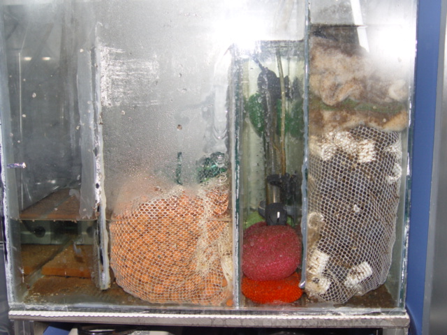

Това е филтъра на брат ми на аквариума му.
http://www.saveplanet.su/tehno_582.html а това промишлен пречиствател
Според мен ние се мъчим да направим нещо средно между тях. Хем да е проточен пречиствател, хем да има циклите на SBR.
valecs - напреднал
Пояснявам филтъра от дясно на ляво:
1 съд е механичен филтър + анаеробната част
2 съд е аератора
3 съд е керемзитени топчета за аеробно пречистване
4 съд е за помпата
