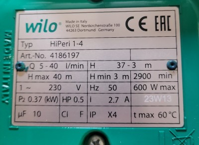

Здравейте момчета. Трябва да сложа хидрофор в къщи, защото минаваме на режим на водата. Ще се пълни бидон 500 литра и когато няма вода ще черпи вода от него. Технически монтажа ми е ясен, но ме притеснява шума от помпата. Днес монтирахме една wilo с отделен пресост, но е шумна. Чува се едно свирене, което дразни.
Иначе бачка перфектно. Всичко е автоматично. Има ли по-качествен вариант или това е помпата...???
нед ное 17, 2024 8:20 pmnokoniko написа:
Не е това помпата.
Че кой те кара да слагаш периферна/вихрова помпа?
Или щото нямаше по-евтина помпа WILO ?
Иначе периферните са с най-ниска цена и най-много недостатъци.
Включително и голям шум и вибрации.
