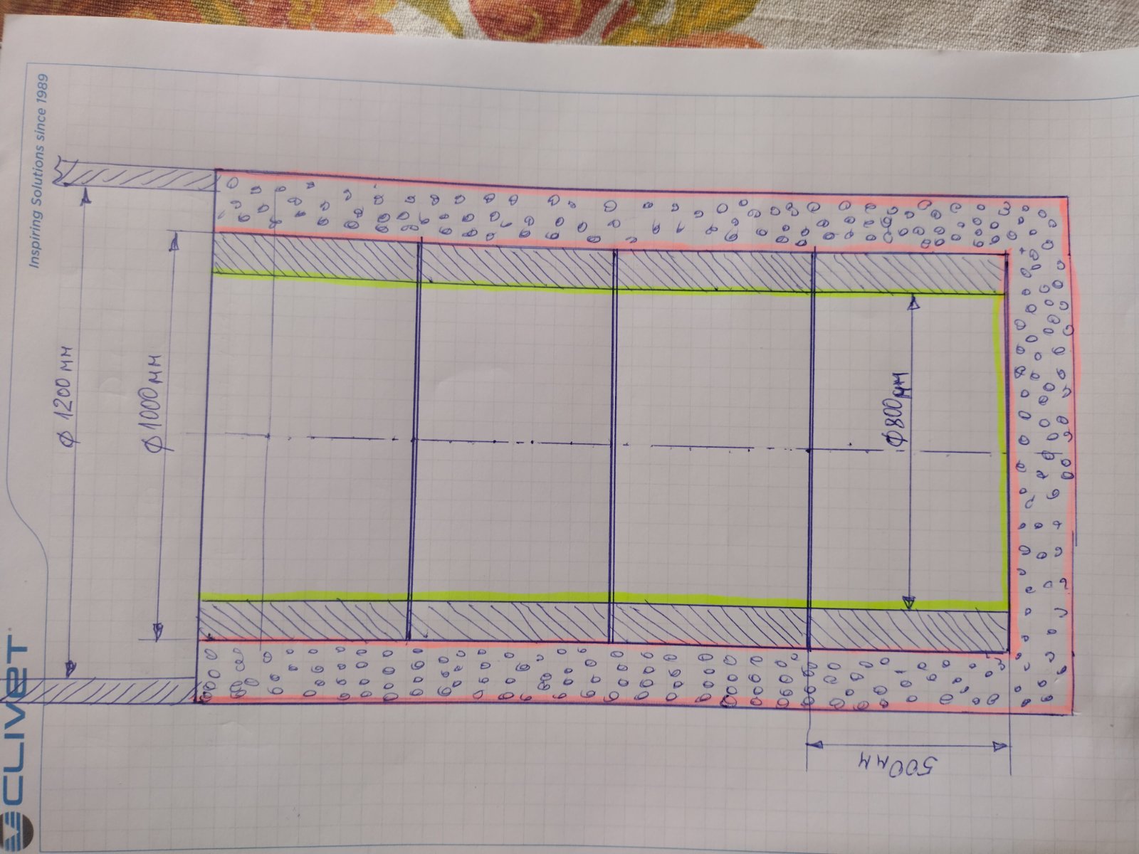

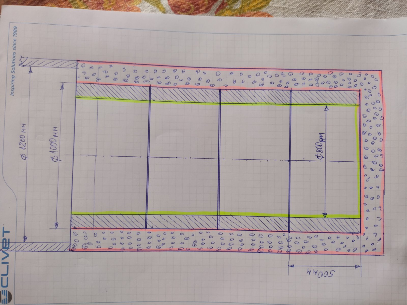

Решил съм, че първите пръстени ще са с такива отвори. Като (ако изобщо) стигна до вода, може да набия в тези отвори железа против свличане. Дали ще реша да правя дрениране (филтър) изобщо ... да не слагаме каруцата пред коня. В крайна сметка това може да се промени в последствие ако ... се реши.

Не знам по каква причина искаш да оставиш пръстените висящи. Ако си мислиш, че отдолу има подземна река която ще ги отнесе дълбоко се заблуждаваш. Ако пък си мислиш, че водата бълбука като в извор само през застланото с чакъл дъно също се лъжеш. В единия кладенец водата се просмуква само през дъното. Първите пръстените нямаха дистанционери поради недоизгладена технология. В началото вървеше много кал и пясък като свършваше за 5мин. Пълни се бавно като нивото бавно се покачва. Дъното вече е застлано с чакъл. Той е останал след като помпата е изсмукала калта и песъчинките. Не е настилан допълнително.

съб мар 07, 2026 9:41 pmhidrazin написа: Тези 5 санта чакъл не са никакъв филтър. И тоя филтър въобще не е необходим!
Напълно достатъчно е най-долните 2-3 пръстена да са такива.
съб мар 07, 2026 9:41 pmhidrazin написа: И тоя филтър въобще не е необходим!Аз бих казал, че този филтър е най-важното нещо от целия кладенец, черешката на тортата след толкова хвърлени средства, време и труд!
