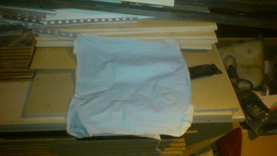

jekasus написа:За връзката между замазката и сифона се ползва това, ако не ви се дават толкоз пари, можете сами да си го направите.А това как се използва? Запълва се под сифона, полага се това нещо и отгоре му ляга сифона?
От месинг бих взел, но избора е много малък. Масово са само с долно оттичане или пък има едни италиански, които са Ф40, а аз търся ф50.
jekasus
- Мнения: 7831
Martins написа:Европейска версия - от 1:35
[youtube]http://www.youtube.com/watch?v=wiaF1PFfHhE[/youtube]
Американската версия - от 5:34
[youtube]http://www.youtube.com/watch?v=JNB8bs5VYoI[/youtube]
А това маншет, който си направих вкъщи от стар чаршаф и тази хидроизолация, нанесено на три ръце от двете страни и после стоя една седмица с вода - никакво протичане. Този сифон(Виега) се слага един см под нивото на замазката и евентуално ако има някакъв проблем с плочки и фуга, водата да си ходи там,където и мястото. По идея сифона трябва да има пръстен(отвори за видии се виждат) за механично закрепване на маншета. Или не показан или е спестен.
