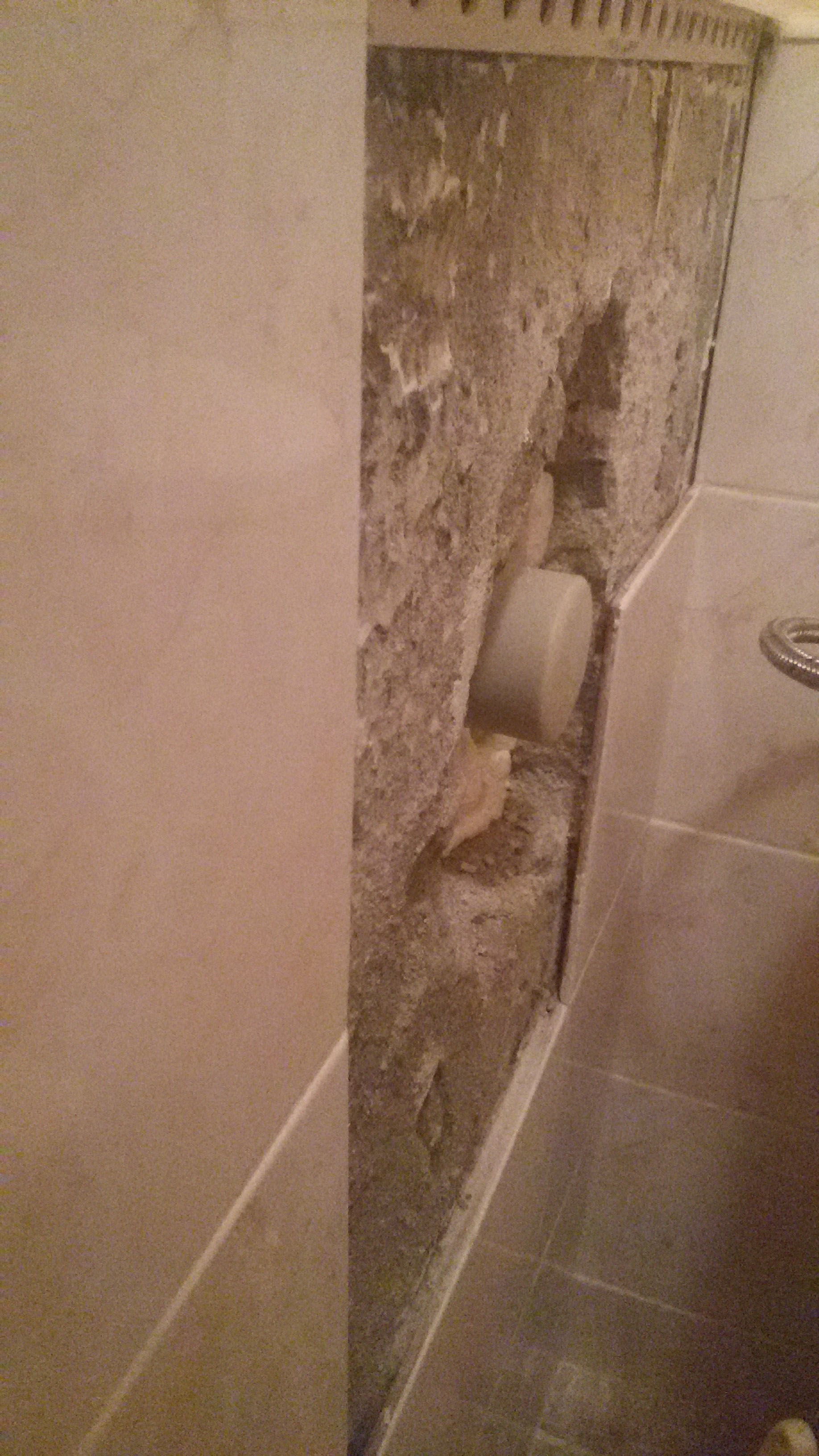

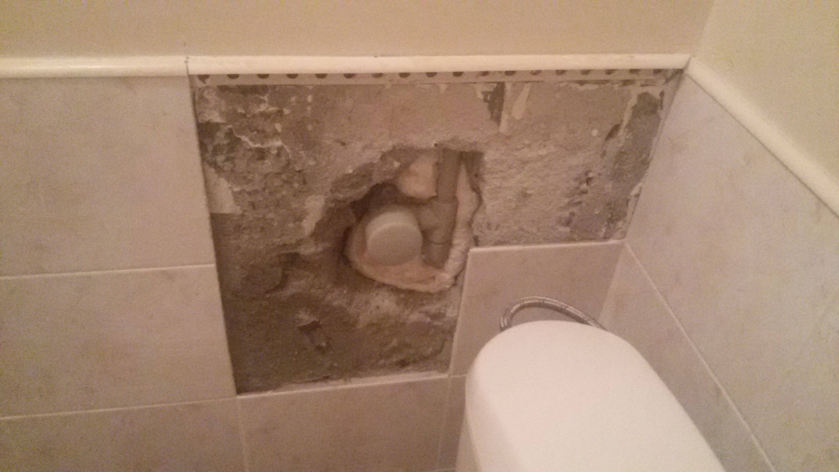

Кълчища се ползват при поцинковани фитинги а тефлон и може би минимални количества калчища при месинговите фитинги.С които и материал да предозираш при месинга спукването е неизбежно докато поцинкованите колкото материал има в повече го изхвърля.Силното стягане не е желателно щото после се кърти.
toolegittoquit написа:Брей извъди се специалист по ВИК,досега щеше да правиш инжекциони,ще прехвърляш на видеокасети..igt написа:Аз още от самото начало исках да взема калчища, но в магазина ми казаха, че били отживелица и да се взема прафесионалния тефлон и те така.За вода кълчищата са по-добре от тефлона. Докато съм правил ВИК у дома съм пробвал само тефлонова лента. Въпреки, че навивам дебело, резбата я прокъсва и събира, трудно можеш да уплътниш с нея. Дори съм виждал да таи между навивките лента. Кълчищата са растителни влакна. И попиват вода. И така уплътняват и прощават дори и малки грешки.
Но кълчищата не лекуват спукани муфи. Защото ти уплътняваш на резбата, ама то ако тече между металната втулка и пластмасовата основа на тръбата, ти там не уплътняваш с кълчищата.
Аз ползвам тефлонова лента само отгоре върху кълчищата, за да не се размотават.
