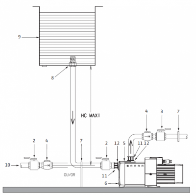

kozl написа: Аз не знам каква ти е видатаОт доста години приключих с мазохизма
Използвам само потопяеми помпи и потопени помпи с месингово работно колело. Най-вече Wlio HiPeri 1-4 или 1-5. Дуракоустойчиви помпи.
Нямам време и нерви за други помпи:-).
Потопяемите вадят вода в междинни резервоари на кота + и от там ако е нужно допълнително повишаване на налягането, потопени помпи
Разбира се може и без вторият тип. Всичко зависи от конкретиката.
За колегите, които не знаят какво е потопена помпа...схема:
