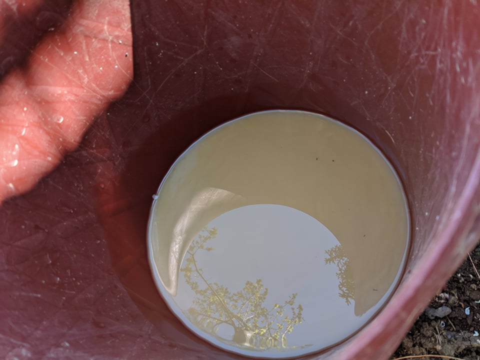

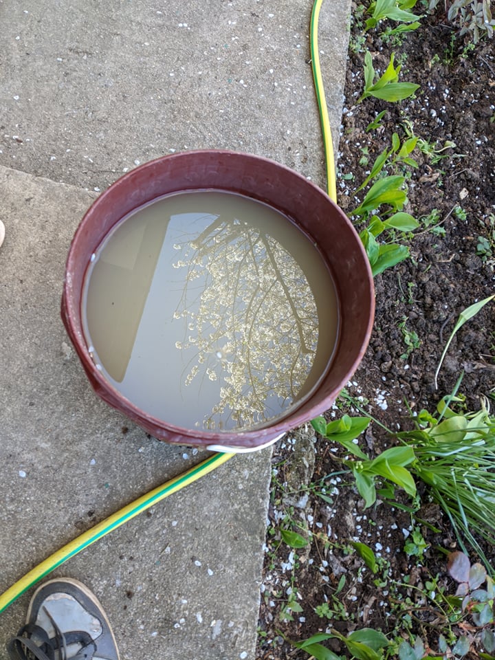

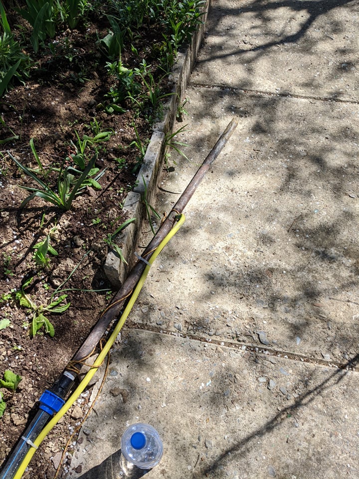

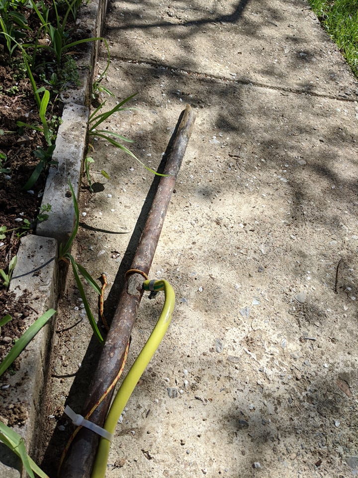

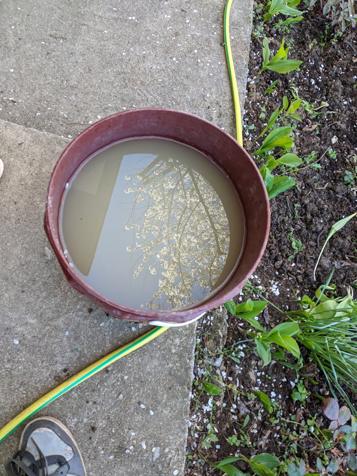

Хайде малко развитие по темата. Купих един компресор 50 бара и го свързах с маркуч и метална тръба нещо като еърлифт 1 метър тръба и на 80 сантиметра мисля, че вкарах въздуха. Сондажа бие дъното на 13,50 точно, сега след снеговалежите и дъждовете които бяха нивото на водата се качи до 5 метра. Изкарвах я няколко пъти със скалъпената техника, но издърпва вода максимум до 11.20 метра водата надолу пак не мога да я дръпна :D 2 пъти пълних тръбата с вода до горе и пак прочиствах с компресора но все пак от 11,50 надолу не мога да дръпна последните метри. Пускам няколко снимки да видите каква вода вадя в момента и едно видео да видите частиците които излизат (маркуча го вкарвам направо до дъното с тръбата)
Та сега искам да купя ето тази помпа https://www.onlinemashini.bg/sondajna-p ... 2-m-/48819 и като гледате частиците дали би ми свършила работа да тегля повече вода. Филца все още не е мятан в сондажа понеже с тоя компресор по трудно се случват нещата и не мога да преценя за колко време колко вода се пълни затова искам да взема помпата, и ако не я пускам до самото дъно дали ще ми върши работа. Отначало вадех само глина, но тези дни гледам, че в кофата излизат и остри песъчинки. Понеже в единия магазин ми казаха първата година я купуваш тая пускаш я на няколко дни една година да си направи корито отдолу и като се задръсти и съсипе отваряш я почистваш я и я мяташ отново вътре.
Тук може да видите и видео как изглежда дъното на кофата от извадената вода
lpoik - специалист
По добре питай някой сондьори на ръчни сонди да ти изпомпат глината с ЖЕЛОНКА.Това е една тръба с клапа отдолу пуска се в сондата с въже и се движи нагоре надолу(както се вади вода с ръчна помпа).При движение на желонката надолу се пълни с вода и тиня.После се изважда на вън и се изипва и така до дъното на сондата.Малко е хамалогия,но е доста ефикасно.Успех.

Мда нещо точно такова ми трябва като разгледах, по-моя край много трудно ще намеря от човек. Погледнах в интернет, но се продаваха само 2 за по 150-160лв което е адски много за нещо толкова просто :D ако не успея да намеря след празниците ще търся схема от руснаците да си направя една желонка. А с нея, ако я зарежа отдолу и заостря има ли възможност да разбия още метър, два надолу с постоянно хамалско джаскане по дъното :D или мога само да извадя глината по дъното на сондажа :) Благодаря за съвета с желонката ще се пробва :)
MamaMy - майстор
Ако компресора е този който си показал на клипа, нищо не правиш с него. Тук с евтина техника няма да свършиш работа. Трябва си сериозна помпа. Ако беше кладенец има и по-евтини решения, но в сондажа не влизат.
Другия тънък момент е, че се опитваш да теглиш с маркуч. Това няма да стане дори и с най-добрата помпа. Маркуча е само за след помпата. За преди нея си трябват тръби. Дори и пластмасови, но трябват твърди тръби за да не се сплескват от вакуума. Тази черната найлоновата също не е най-удачна, но с известни компромиси става. Хубаво е ако я ползваш нея да уплътниш фитингите и със силикон, а да не се надяваш само на нейните гумени пръстени.
