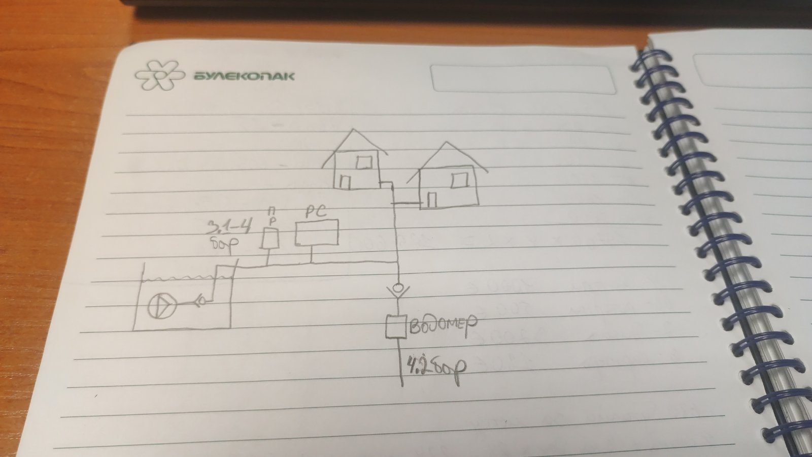

Каква е схемата при мен. Потопяема помпа в бунара >възвратен клапан>тръба до водомерната шахта> филтър>тръба свързана директно с тръбата захранваща имота, връзката след водомера разбира се. Между водомера и връзката която идва от бунара съм сложил отново възвратен клапан, за всеки случай. На водомера има такъв, но както казах, за всеки случай.
След това на удобно за мен място си монтирах РС (разширителен съд) пресостата отново съм монтирал на удобно място. Пресостата е някакъв вид електронен който се настройва с бутони и има дисплей. Понеже е електронен има различни варианти на работа, както и защита от "работа на сухо" за помпата и т.н
Както каза колегата Трофонов, налягането на пресостата е зададено да бъде по ниско от това на водопровода и така с помощта на възвратните клапани всичко е автоматично. Когато спре подаването на вода от "улицата" и налягането в системата спадне се включва помпата.

До детето: колега, драсни една проста схема, че трудно следя мисълта ти .
Детето - специалист
Схемата я имаш на първата страница. Като там помпата взима вода от някакъв съд, но принципа е почти еднакъв.
Умишлено я направих така за да я разбереш. Ако и така не разбираш, ще опитам пак.
Не ме критикувайте за драсканиците, толкова си мога :-D
ЕДИТ: Колега ме е поправил, объркал съм наляганията и така ще работи от хидрофора.
Преправих ги на схемата с нови измислени от мен налягания.

bigdragon - майстор
Намли наляганета на пресостата под налягането на
външната водопроводна мрежа...
При тези настройки основното захранване ще е от
кладенеца, а резервното от ВиК
