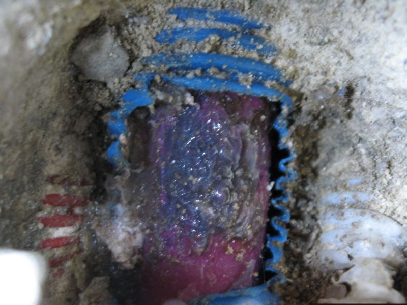

В ляво се вижда тръбата за топлата вода, а в дясно са кабелите. Самата дупка е под "гнойната рана" в синьо. Това е резултата от неуспешния ми опит да я запуша с поялника. Сама дупка е 4мм. Има и остатъци от силикона, който махнах преди да снимам

Такъв е цвета на тръбите Raupink на Rehau. Материалът им е полиетилен, фитингите са месингови, пресови. Можеш ли да се орентираш и да потвърдиш или отхвърлиш предположението?

Не съм много сигурен, но мисля че тръбата е двуслойна. (поне с такова впечатление останах, като я мъчих с поялника). Това лилавото е само нещо като предпазен слой. А относно материала - не знам. По-трудно се топи от PVC, но може и да е защото тръбата не беше съвсем празна като я лепих. Това е, което мога да дам като инфо.

Точно така, най-горният слой е лилав, а отдолу е безцветно или бяло. Много ми прилича на тръбата на Рехау. Ако и фитингите са мвсингови е почти сигурно, че е такава.Влез им в сайта и попитай по телефона за човек от твоя регион, който работи с техните материали, за да сложи една муфа, ама като гледам снимката - може да се наложи снадка с две муфи. Ако си от Варна мога да ти услужа и да я свърша тази работа. Пия бира

Time2Burn написа:С полиетилен и парно ли правиме вече? Що не го направиха с оловни тръбиТ'ва са рехау-ските тръби, бате монтират се с прес-фитинги. Материала на тръбата при 'пречупване', чрез нагряване възстановява структурата си. Въобще технология 'космос', 'ма ти нали си специалист, та ги знаеш тез' работи, за к'во да се 'аба да ги пиша нахалост.
