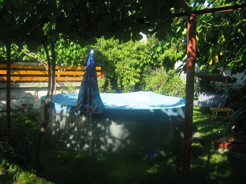

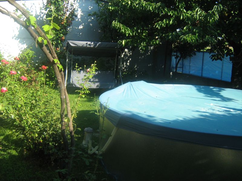

.Колкото до басейна както написах моят е от метро и го имам 3 год.и съм доволен.между другото съм го направил като езеро без треви разни естествено.Сложих му една фонтанна помпа и се получи добре.Мислих и за осветление но това което намерих ми се стори доста скъпо и за сега се въздържам.Поздрави на всички.Ако мога да помогна с нещо друго моля!

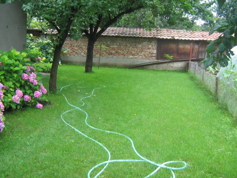

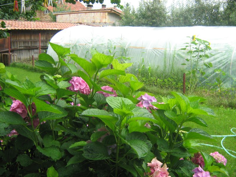

Ето малко снимки!
Picture 487.jpg (86.55 KиБ) Видяна 7472 пъти
Picture 492.jpg (104.85 KиБ) Видяна 7472 пъти
Picture 493.jpg (150.58 KиБ) Видяна 7472 пъти
Picture 496.jpg (118.01 KиБ) Видяна 7472 пъти
Picture 499.jpg (126.55 KиБ) Видяна 7472 пъти
shishkov78
- Мнения: 95
Ето и още!

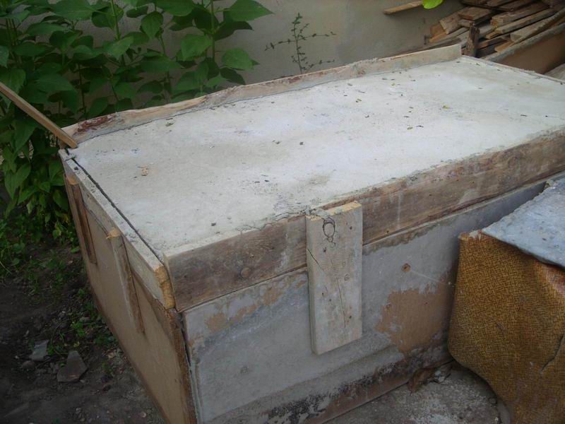

Аз вече отлях постамента за бидона от 1000 литра който ще сложа за капковото напояване.
Почти е долепен до кладенеца и е само на метър от оранжерията.
Пълнежа му бе от остатъчни тухли четворки, около който се изля навсякъде 5-6 см армиран бетон. Размера е 150/80 см, с по 10 см отвсякъде повече от размера на набелязания за закупуване бидон.
Височината е 55 см, общо имам 85 до 100см денивелация спрямо нивото на оранжерията (тя е малко по-ниска в долния си край)
