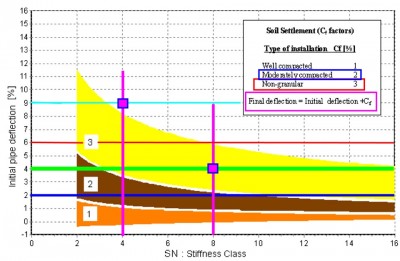

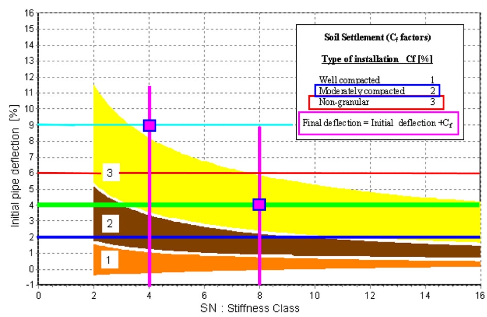

Ето ви сериозни данни за PVC тръби.
Дълбочина на заравяне няма да уточняваме,
защото в диапазона 0.6-2м натоварването върху
тръбите се различава с около 10%.
Максималната допустима деформация (deflection)
по нормите е 7%.
Вземаме PVC тръба SN4 и понеже е слаба не можем
да трамбоваме. За да няма сърдити я слагаме в средата
на жълтото поле, което е първоначална деформация-
6%. Сf=3%. Като ги сумираме става 9%, което е над
допустимите 7%.
Вземаме PVC тръба SN8. Трамбоваме сравнително
слабо и постигаме първоначална деформация- 2%.
Сf=2%. Като ги сумираме става 4%, което е доста
под допустимите 7% и ни дава допълнителна
сигурност за екстремни ситуации.

А какво е "налягането"върху тръбата от почвата на дълбочина 1м от естественното и слягане, без да вземем предвид трамбоването и натоварване от тежки автомобили и техника?
Преди седмица разкопавахме ф110 заровена в пръст на дълбочина 20-30см под пътека без бетонно покритие, по която се ходи и си беше цяла и без деформации..

Аз правих обсадна тръба на входа на имота понеже тръбата там е на дълбочина 0.8м заради наклона към дерето и поради липсата на улична канализация, няма как да слизам на 2м дълбочина, а не съм сигурен дали дори SN8 ще понесе натоварването на бетоновозите и камионите с инертни материали на тази дълбочина.
