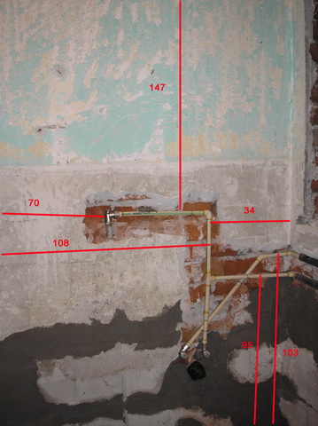

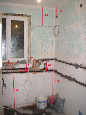

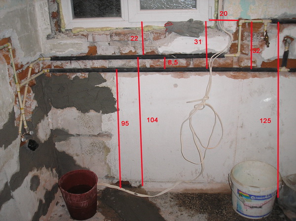

Изолация сложиха, ама не на всякъде,, ето качвам 3 снимки за да се види.
Pooh - майстор
Kолега, последната снимка, предполагам, че ти си я правил. Не видя ли тогава, че "не е по правилата" водопровода и че тръбата пречи за монтажа на мивката?
Не съм привърженик на самоделни изпълнения, но и твоята работа не е съвсем чиста. Знаеш, че не се прави така, а го оставяш не само да го изпълни, но и да го скрие после с плочките ... и после кой бил виновен :wink:
Trifun - специалист
На мен ВиК-то ми е само хоби, ама ... тая инсталация поначало не е проектирана както трябва - ако тръбата за студената вода беше отгоре, въобще нямаше да има кръстоски на тръби - щяха да се кръстосат само меките връзки за стоящата батерия и това е ...
pif4o - специалист
Pooh написа:
Ам да колега видях че е там, правилата тогава не ги знаех ама ми напраи впечатление и го питах тая тръба нема ли да пречи на мивката. Тои кат всеки мастор хич не обича некои да му дава акъл и да му турга заповед. Вика - ти тръбата остави на мен гледаи си снимките (щот се занимавам с фотография ) аз вика съм преценил къде да е за да не пречи на мивката, на 80 см от пода ти се пада дюбела, слага рулетката мери и ми показва че дюбела отива на 5 см от тръбата. Да обаче он не праи сметка че като напраи замазка пода се вдига съответно и мивката и дупката отива баш в тръбата :) Така че аз лично не приемам за мен си никви критики, аз грешка с дупката не съм направил :) тои е маистора тои трябва да знае как се прави за да няма фалове ако ще и кюнец да реша да вкарам там :) Аз съм станал майстор по неволя, ето вече знам правилата за монтаж на водопровод , другия път тои ще остане гладен в къщи когато реша да си правя и тоалетната, щото хем ще викна друг хем ще го гледам какво и къде пуска, и ще е такъв с които може да се излезе на глава и с които може да се общува и обсъждат варианти, а не кат тоя да ми се прави на велик и ся да се крие кат мишка и даже и да не попита кво стана със спуканата тръба :) а на всичко отгоре се знаем от 5 години поне и сме приятели и ядем и пием на една маса е за тва ме е наи яд не толкова че е майстор а че се пишеше приятел, аи че много съм му набрал :) Отивам да замажа тръбата че утре да си лепна плочката :)
