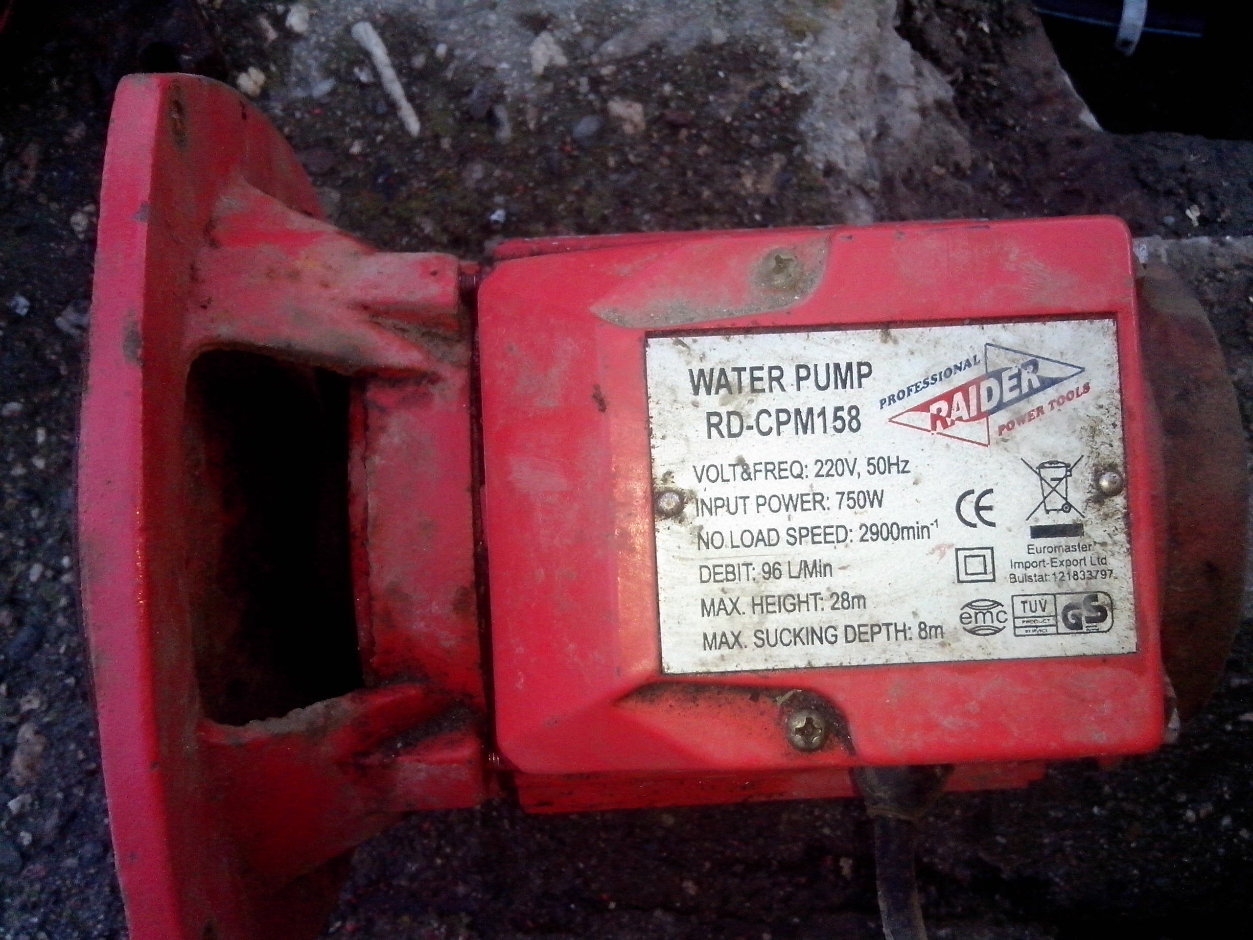

Колега Ronin, кажи как се държи Китаеца ?
Аз не чувам добри отзиви за Райдърските помпи, за това питам.
Нещо не разбрах обяснението ти за този Фибър.
Принципно тези помпи са с механично осово уплатнение от две части. То кара по 5 до 10 години.
Но на Райдърските пружините на графитената част-демек натискащата част са от нелегиран метал и гният.

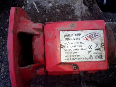

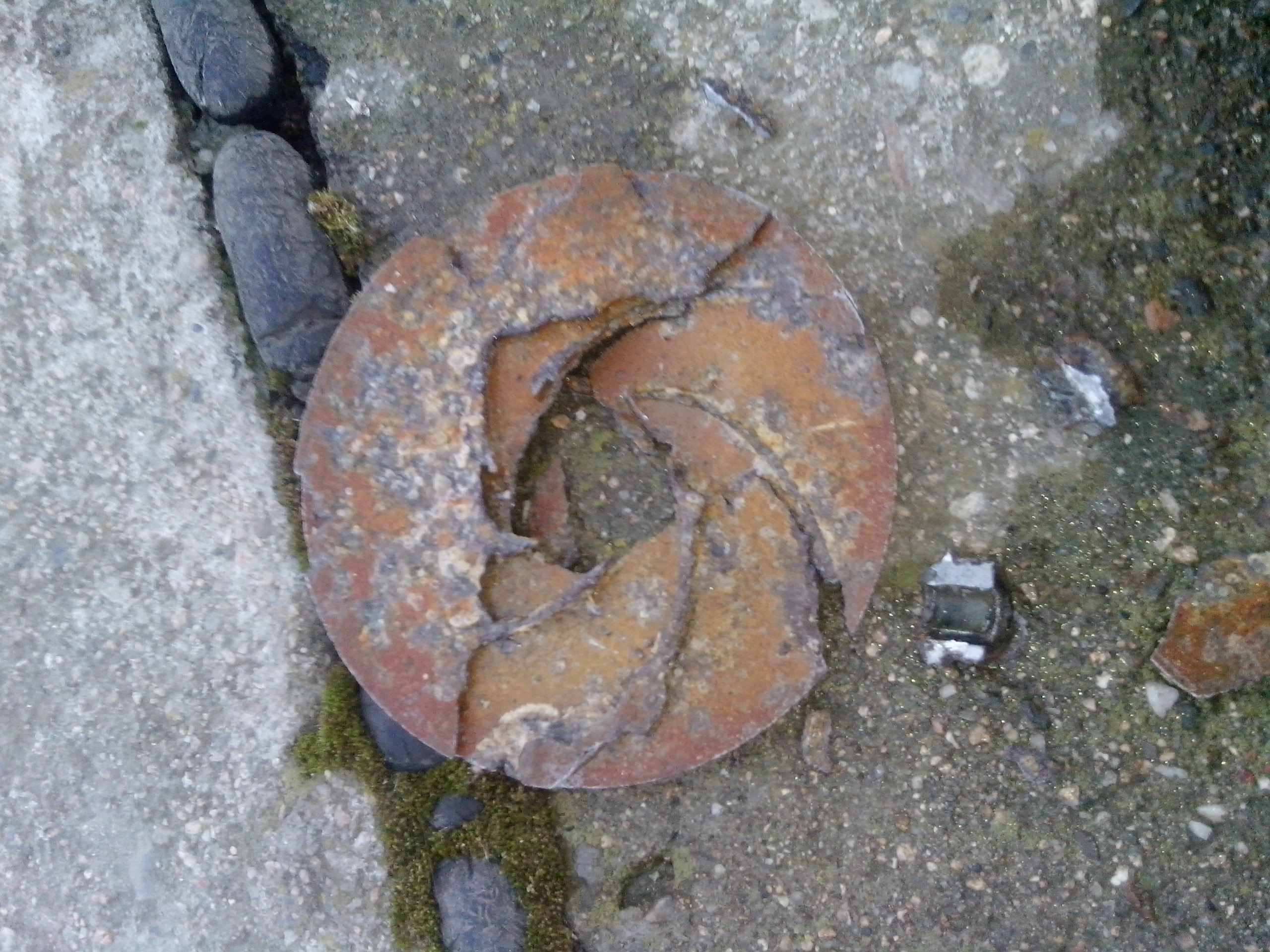

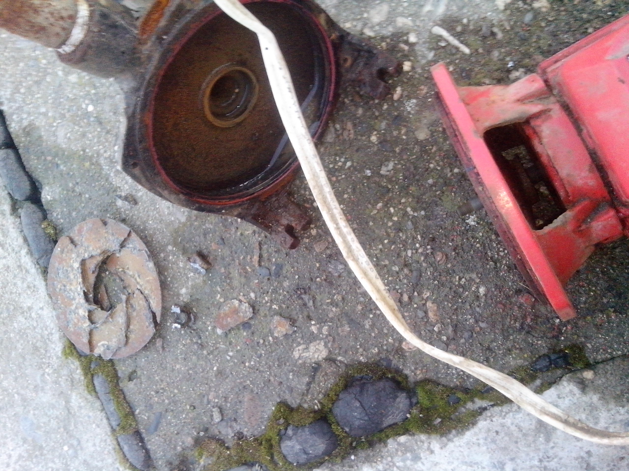

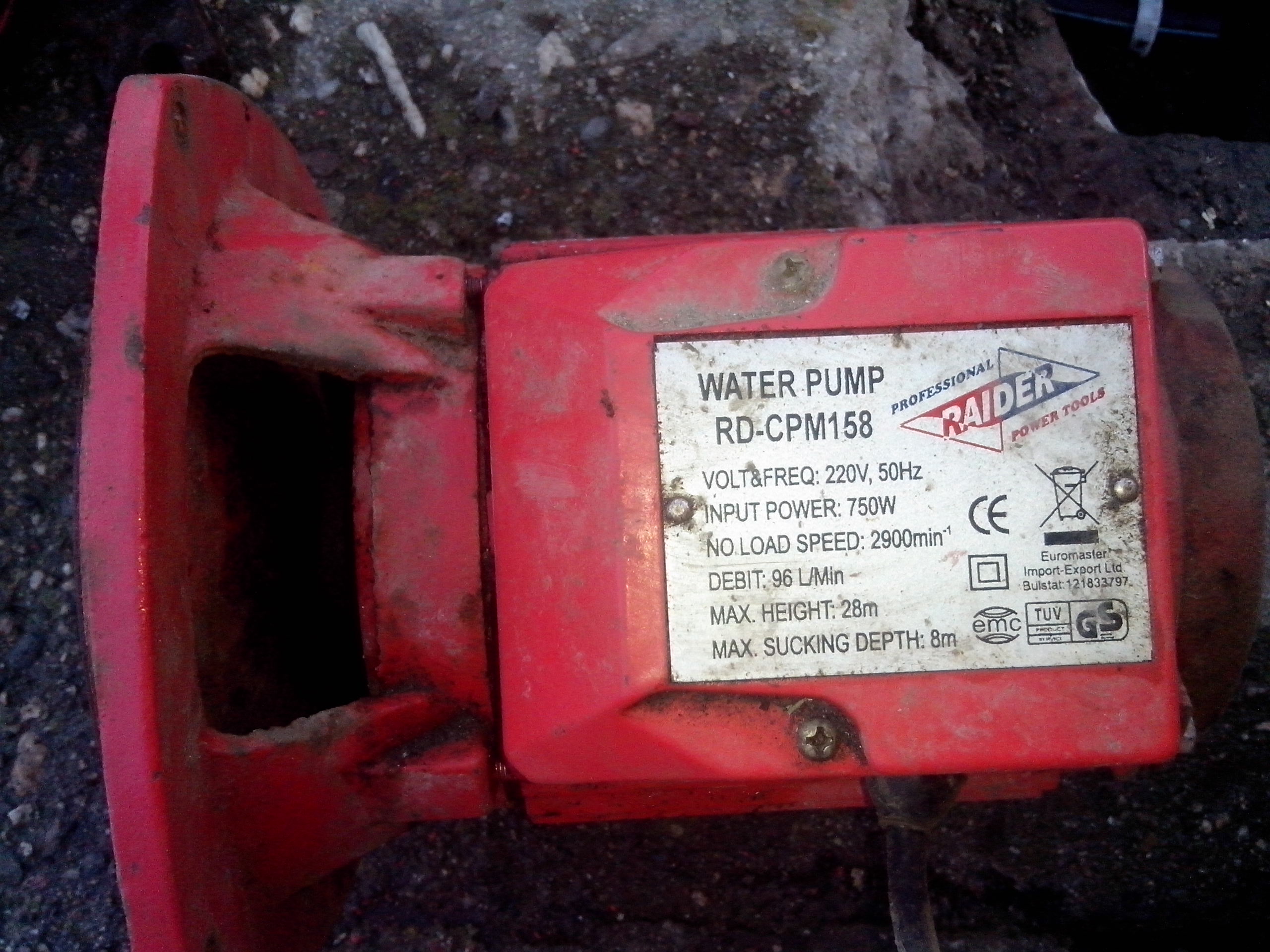

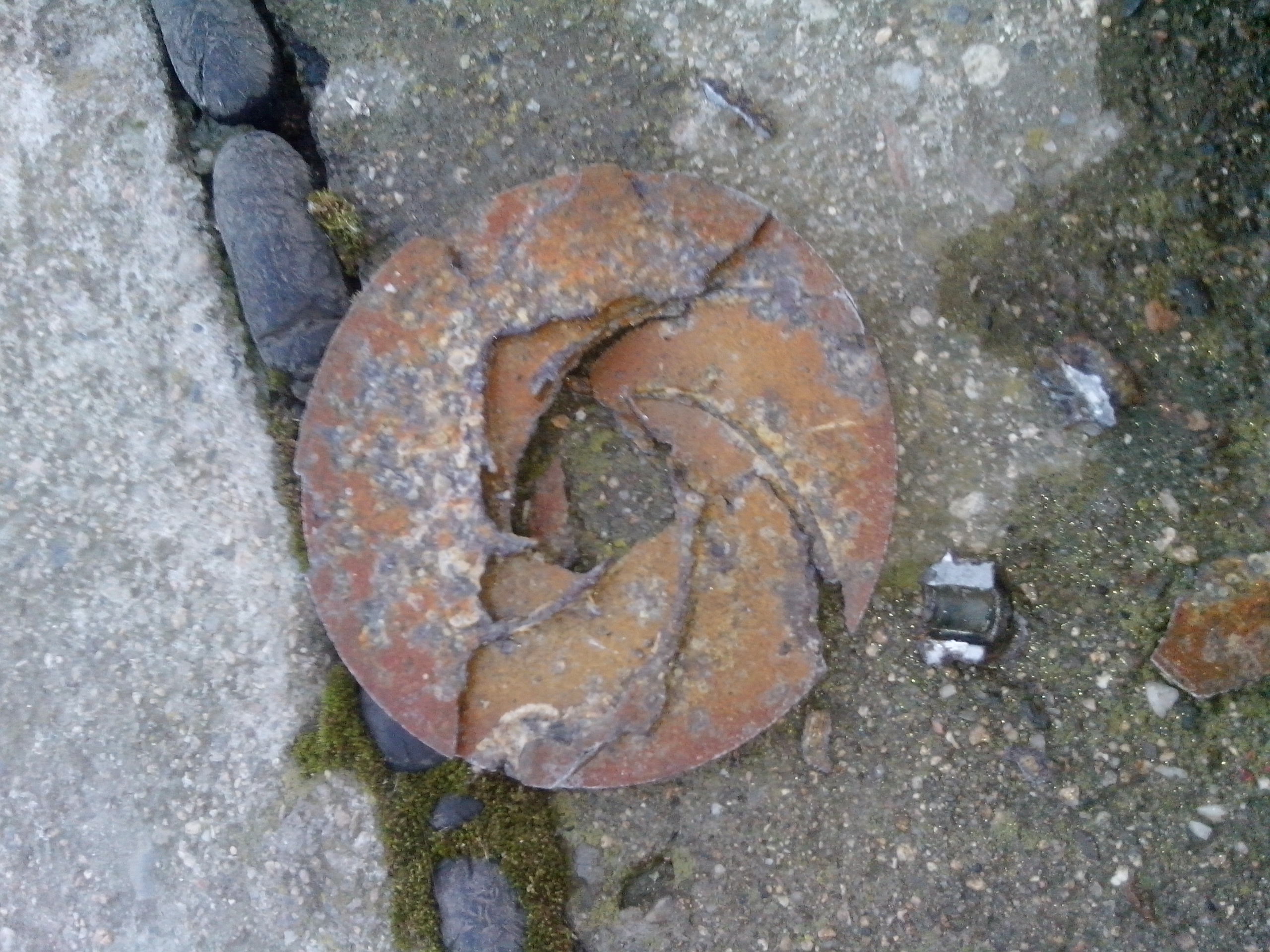

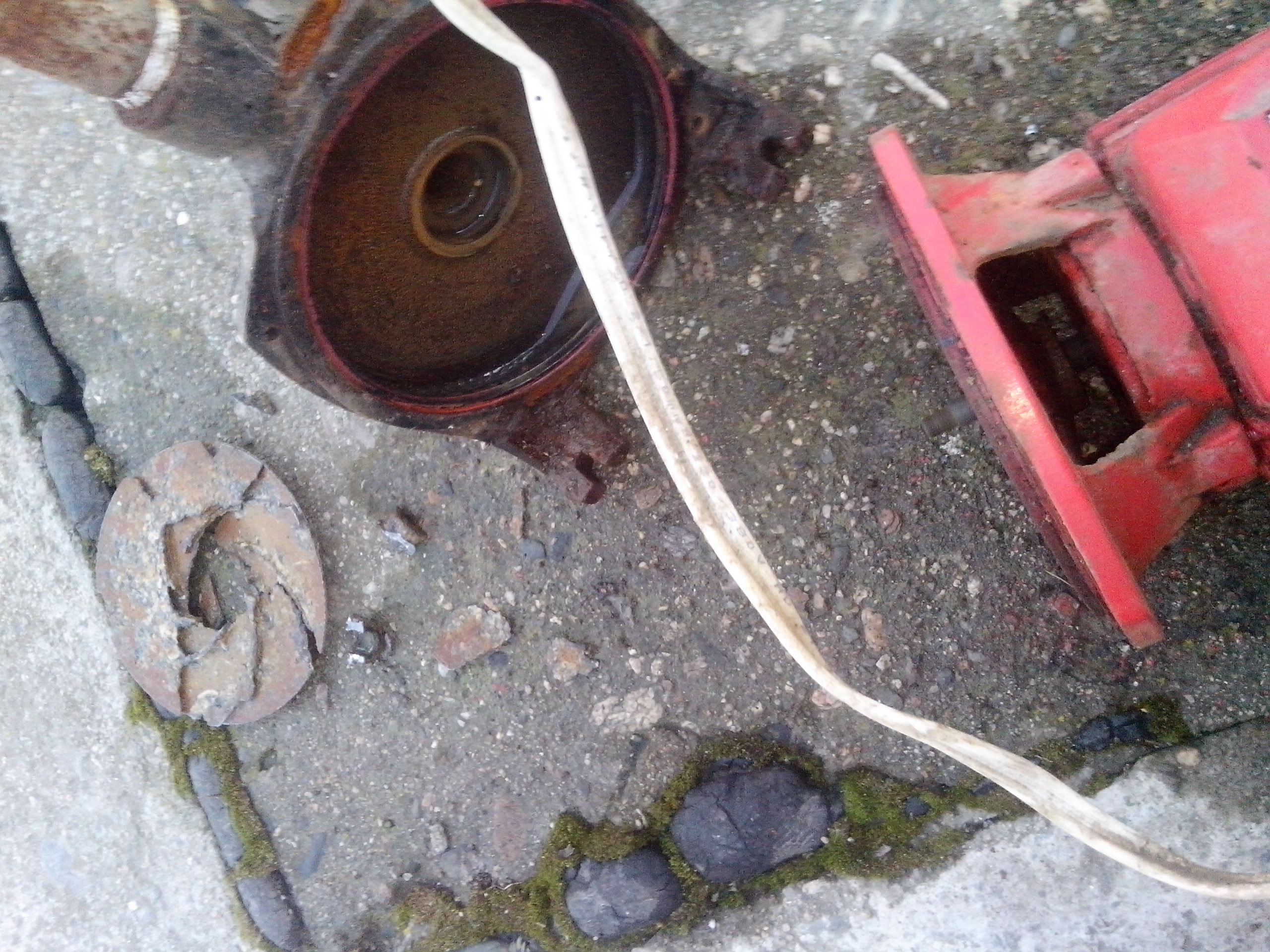

Здрасти,днес поради повреда в захранващия кабел,се наложи да спрем помпата до събота ,докъто оправя кабелите,вчера пускам помпата и затяга,тръгва и затяга механично,разкарах я с тръбния ключ отзад за оста и по едно време заработи,но даваше слаба струя и налягане.Днес я раглобих и останах доста учуден,работното колело е от алуминий,който се беше разпаднал и парчета са заклинили,фибъра няма метал,триещите части са май пластмасови,купих и нов фибър,но размера не става за моята помпа,утре ще търся работно колело,и ако намеря,правилния фибър,и един лагер 6202 отпред,задния е екстра.Даже успях да надера намотките като се опитах да изкарам ротора назад,но работи мотора.След малко и снимки.Това при условие че до събота тая помпа е работила нон стоп без почивка захранваща хидрофора на къщата.

hidrazin написа:Кажи само RAIDER и от повече няма нужда. Колкото - толкова.Ти пък,тая помпа захранва 12 чешми,две водоструйки,двор със зеленчуци и двуетажна къща с две бани и тоалетни и две кухни .Непрекъсната работа за 3 години и половина,проблема е в работното колело от АЛУМИНИЙ,то е разядено и се руши,помпата работи ,не тече,няма как да не сменя фибъра и лагера,може и да не ги сменям но сега им е момента.
