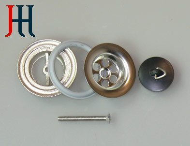

- Форма и отвори на входната розетка по-възможност големи/радиални. Всяка конструкция с по-голям диаметър е "добре дошла", но зависи от мивката.
- Снимки на харесвани от мен неща:
Забележете различните диаметри и резби ! Има и 1¼" , но не мисля че е подходящо за кухненска мивка.

За съжаление мивката е с отвор 50 мм. Първо бях с такъв бутилкообразен сифон, тегава работа, като описаната в темата. После забелязах тези сифони, които препоръчва Каналски. Минах на такъв. Последва леко подобрение на нещата но не достатъчно. Търсех решетка с големи отвори, но все не намирах подходяща. Накрая взех една, обаче се наложи да я дам на приятел да и вземат периферията на струга, че идваше големичка. Е тогава като тръгна оня ми ти канал да дърпа, няма езера, няма язовири :toimonster:
