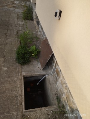

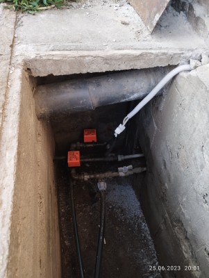

Най-после системата е задействана. Крановете със задвижките дойдоха от Китай нормално. Забуксувах със "секретните бутони". Не ги поръчах от там понеже прочетох, че са с еднакъв "секрет", в смисъл с еднотипни ключове. Нашенска фирма ми прати "техни" с убеждението, че били с различни ... С доста ядове им ги върнах и си взех от добрия стар Чинт ... Е, с известен компромис ... Важното е, че поне тръгна. Нямам съмнения в надеждността.

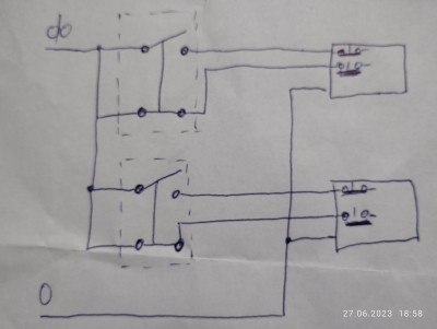

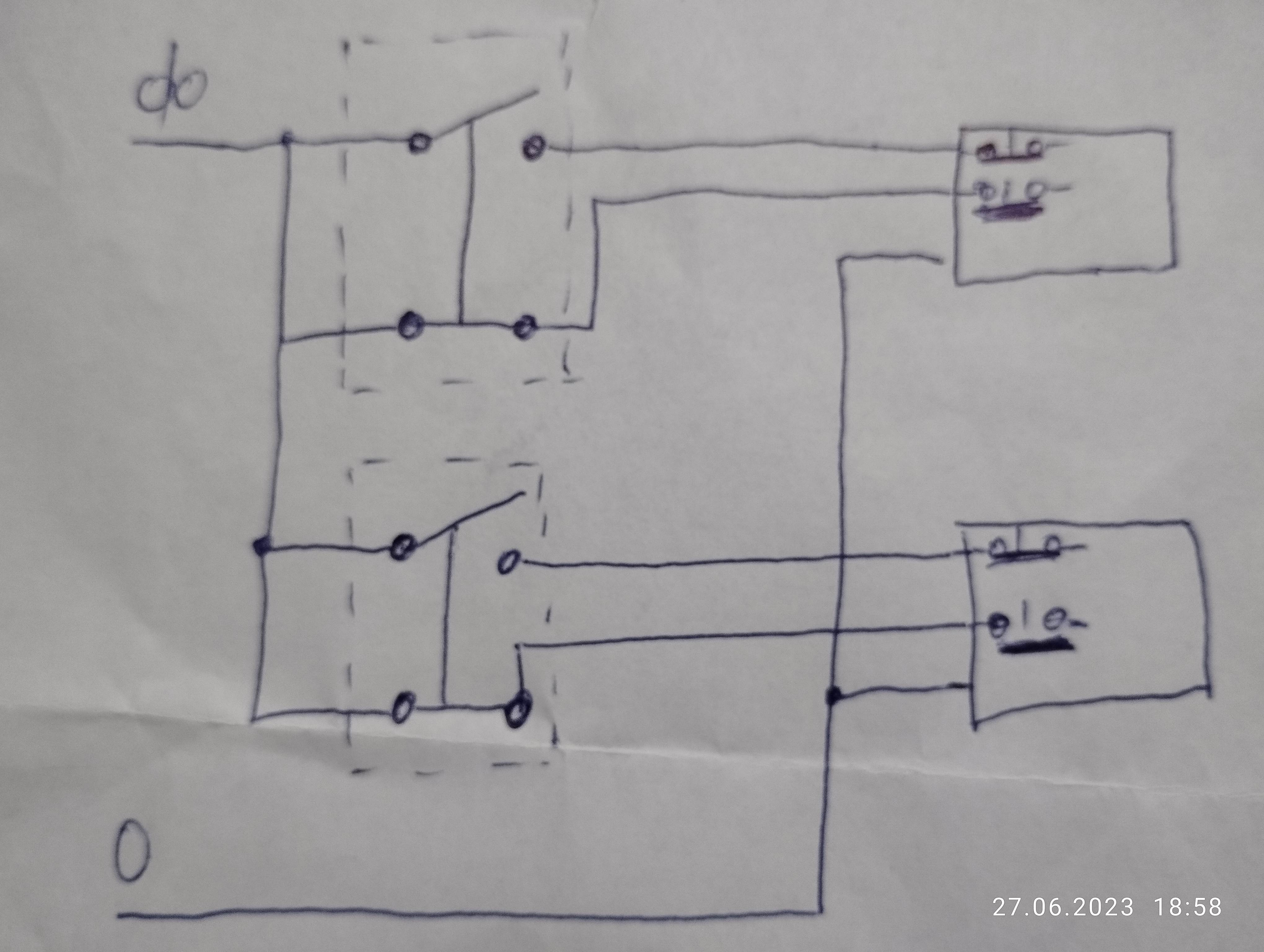

Задвижките са на ~230V, с вътрешни крайни изключватели. Подава се "фаза" на кафяв проводник - отваря (за ~13 сек.). Подава се на син - затваря (за същото време). Ж/з - нула. Общо взето елементарно, но ако някой поиска, няма проблем да драсна схемичка.
Сега забелязвам, че ъгълът на снимане не е най-удачен. Ако за някого е важно ще доуточнявам в движене.

Чешмите са си ни общи и точно това е идеята - всеки да може да си ги ползва, но захранени от неговия си вомер. Вярно, че някои не сте вдянали. Не разбирам как нещо толкова елементарно ви събра очите на хикс :shock: Можеше да го направя с най-обикновени кранове, като им осигурех някакво заключване (да речем кути с катинари). Отключваш си кутията, врътваш си крана и си ползваш чешмите на двора. Като си свършиш работата - обратно. И в никоя чешма няма вода. Докато някой не пусне от неговия си кран (водомер).

Схемата ... не виждам защо би била нужна. Самите задвижки си имат нужните блокировки. Като изхо́ди до край и се отвори контакта на крайния изключвател, се затваря другия за връщане в другото положение. Не съм го отразил на схемата.

Ееее, не си се справил съвсем. Няма блокировка за едновременно включване. :-D

Какъв би бил проблемът ако се пусне вода едновременно от двата водомера?
За да се случи това, предният трябва да не си е извадил ключа (да го е забравил). Виждайки го "вторият" има два смислени варианта: да изключи и извади чуждият и след това да си пусне от собствения (ако е коректен) или просто да си ползва чешмите за чужда сметка. Да си пъхне и завърти собствения ключ при видим такъв в другия секрет, би го направил само някой ... от писалите в тази тема :wink:
