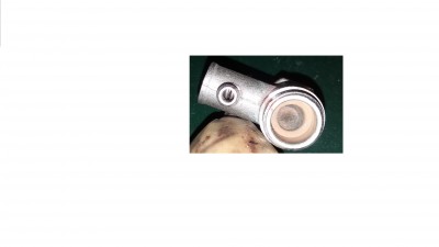

Клапана няма опция да избива напълно, нещото което е предвидено да избива е елипсовидния фланец на бойлера и е т.нар. 5-тата защита.
Ето този клапан веднъж си е свършил работата, май.
Клапанът е без лостче за принудително изпускане на вода.
Без да съм спец по клапаните, мисля че клапанът е избил. Напълно избил - от пре-пре-прегряването на бойлер.
Ако клапанът конструктивно имаше лостче за изпускане на вода... Дали пак би "избил" напълно? Или конструкцията на самото изпускателно лостче няма да позволи на клапана да избие напълно?

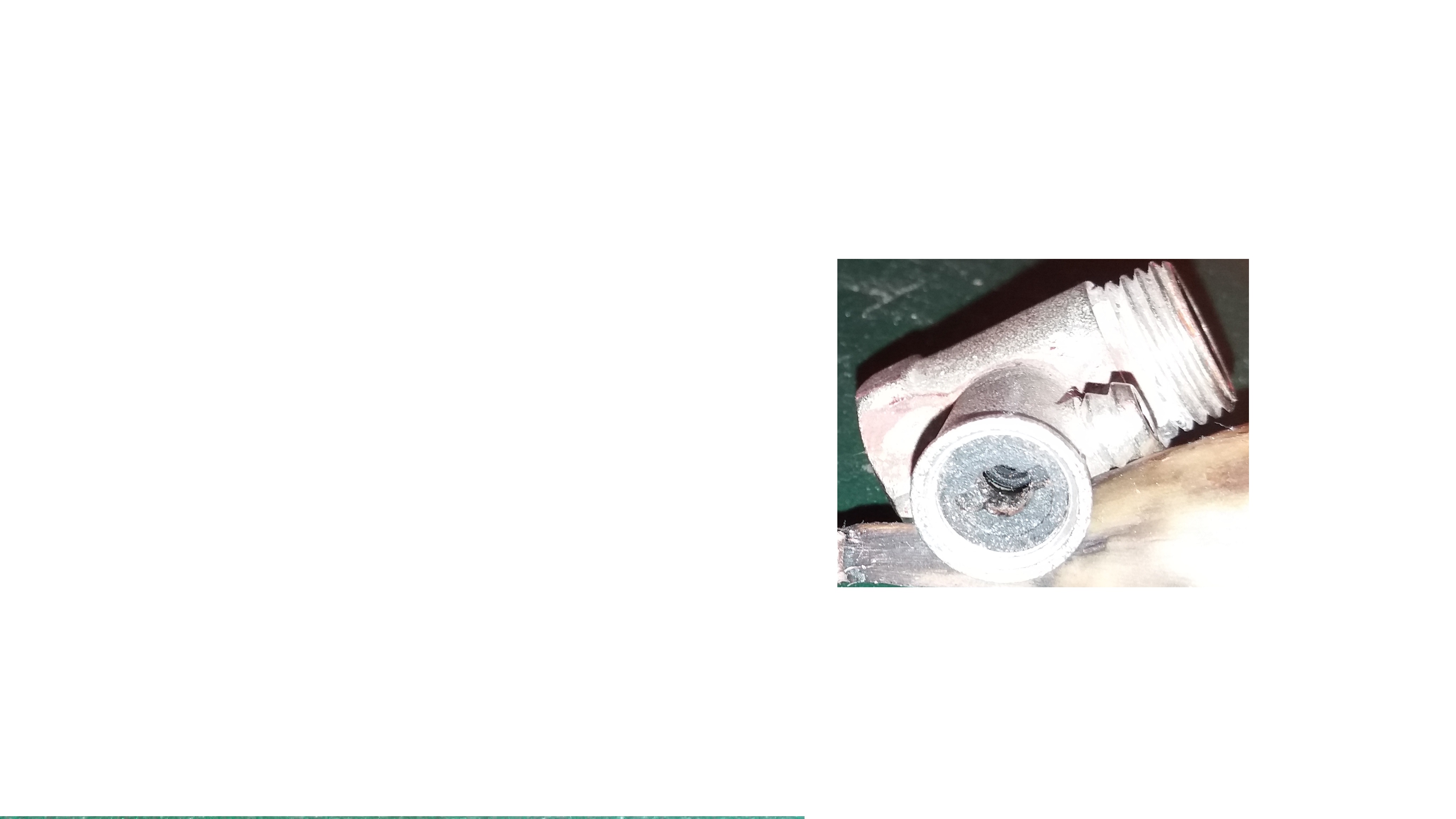

Още нещо, което забелязах в този кран: Вижте как гумичката на възвратния клапан като че ли е срязана нарочно от производителя; вгледайте се внимателно.
Като че ли е срязана??
Или е дефектна?
