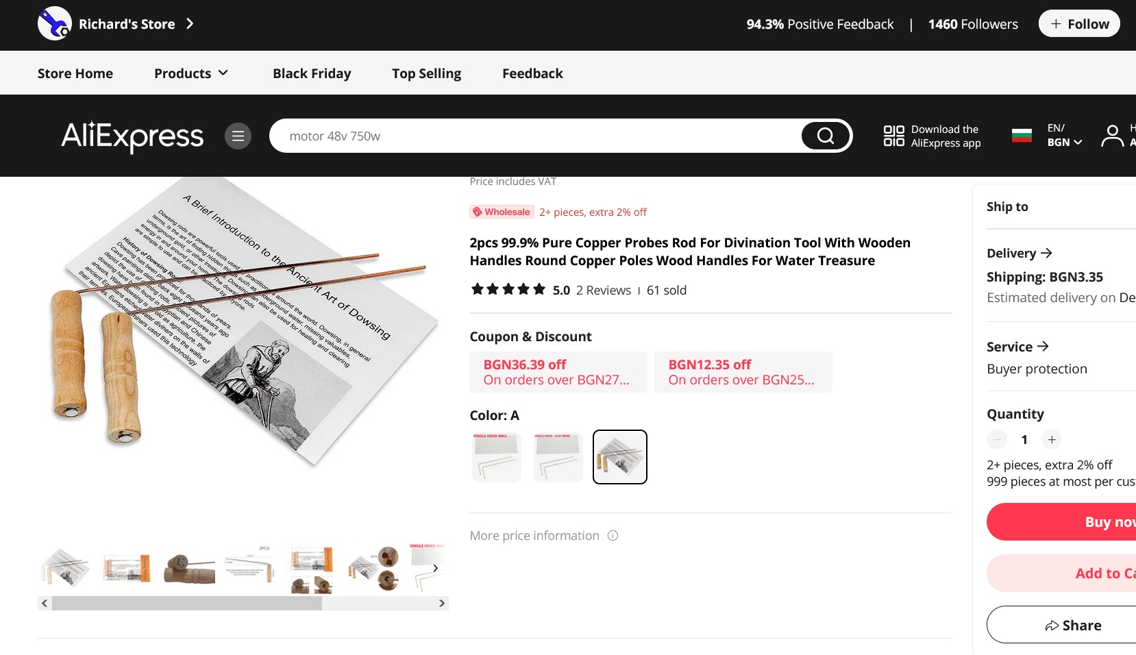

Този с багетите откри два сондажа недалеч от нас и собственика на сондажите се хвали че изкарвал кубици... и същите хора му дупчиха. Но кой знае, може всичко лъжа да е... Да бях купил една Honda CR-V с тез пари, че по-малко щях да се ядосвам

- Намери врачката-мошеник (багетиста) и му направи главата квадратна.
Парите няма да си върнеш но ти гарантирам че ще спиш спокойно и удовлетворен...![]()
P.S. Така и не разбра че се опитвам да помогна с каквото мога.
Нооооо... от мен няма да чуеш лъжи. Демек да те лъжа че ще изкараш вода когато такава няма и че багетиста "познава".
Особено когато съм го ял (преди десетилетия) от такива боклуци/мошеници и ми остана дископатия...
Ама и ти вече се убеди какви са "познавачи".

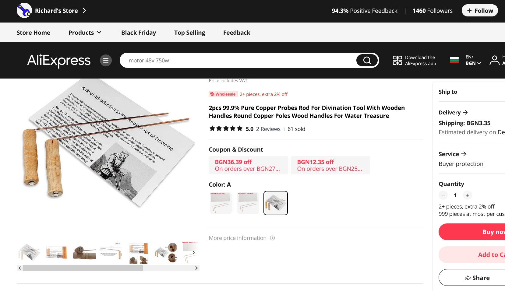

P.S.2 Докато си ровех за сондажи ми излязоха още мошеници. То много. Ето ти още едни. Пълна ИЗМАМА.
Тези са от Канзас, Мисури - естествено от САЩ...Звучи гордо а? САЩ, голямата, малка работа.
