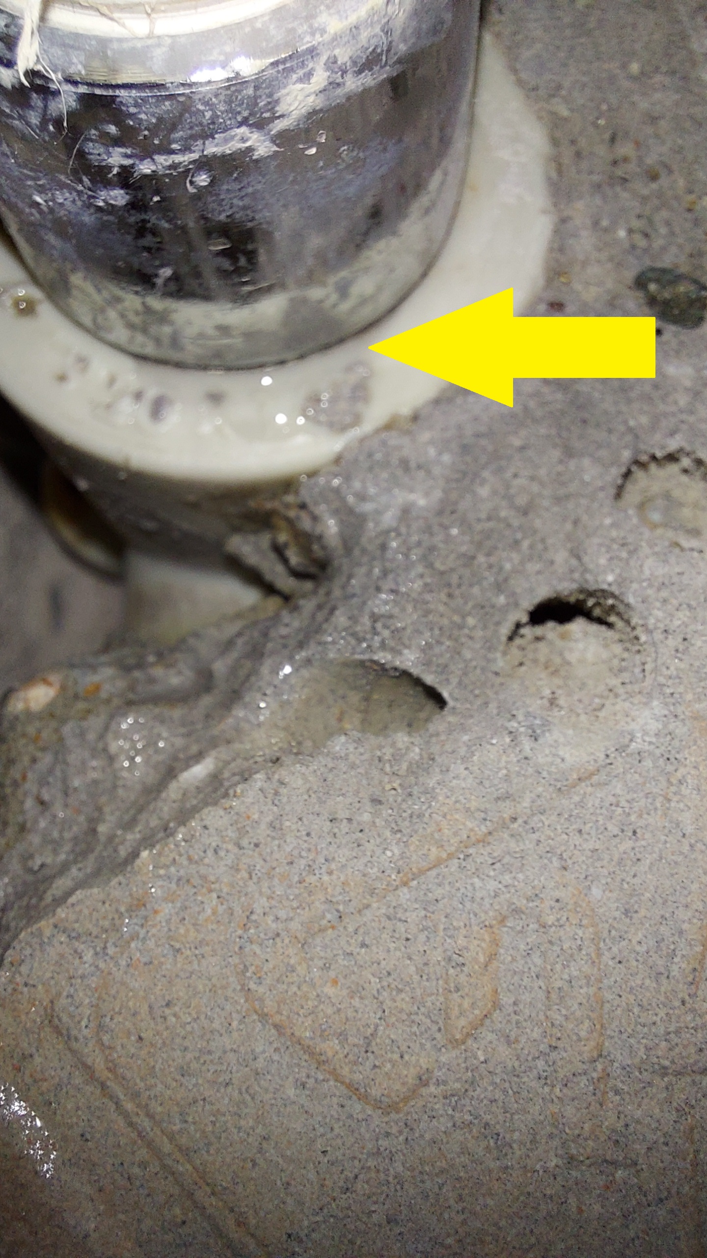

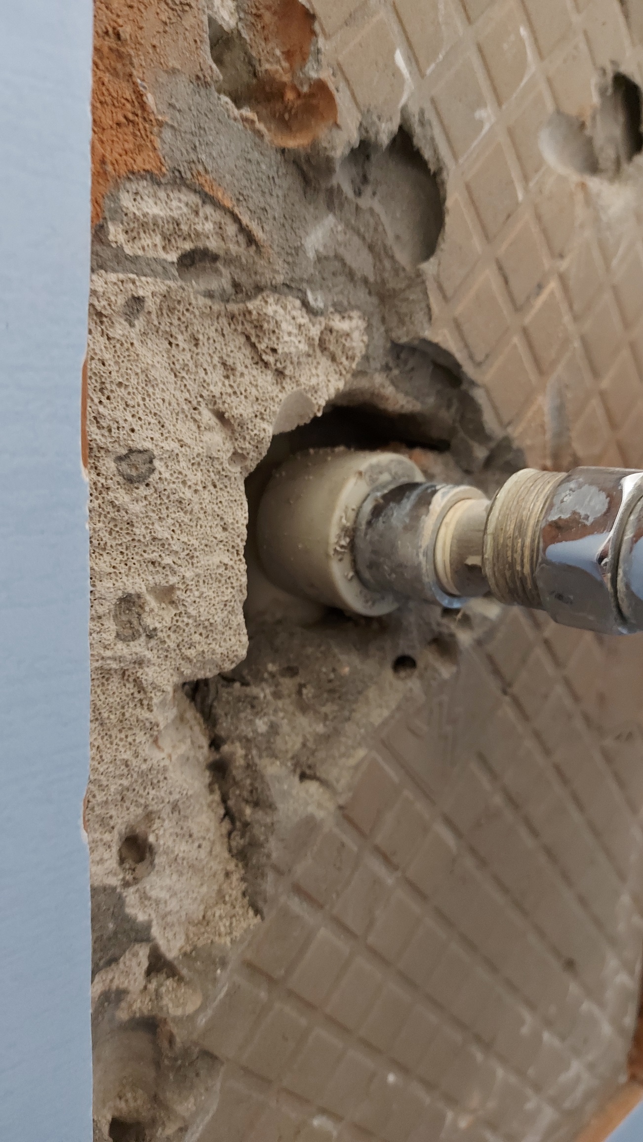

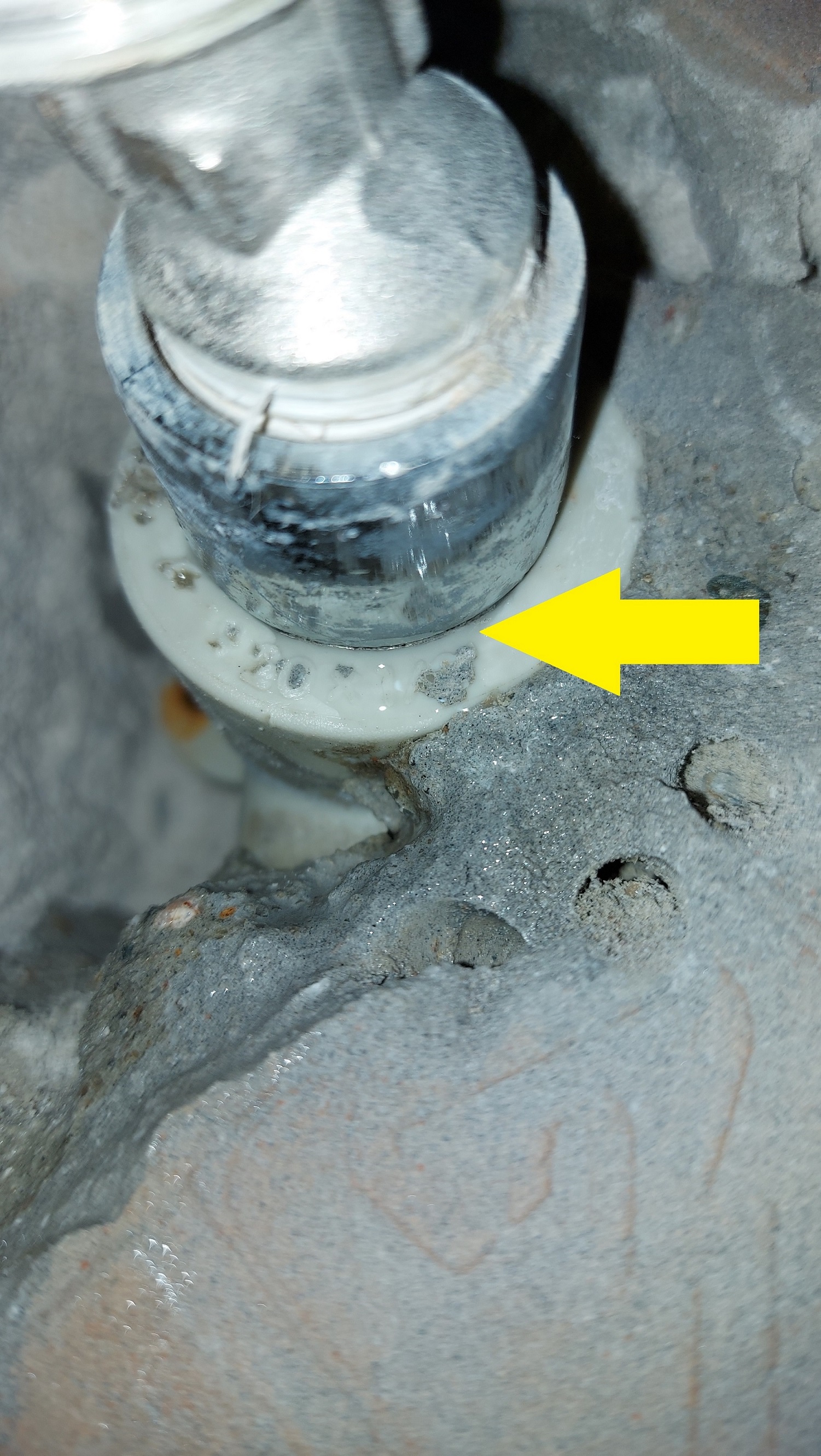

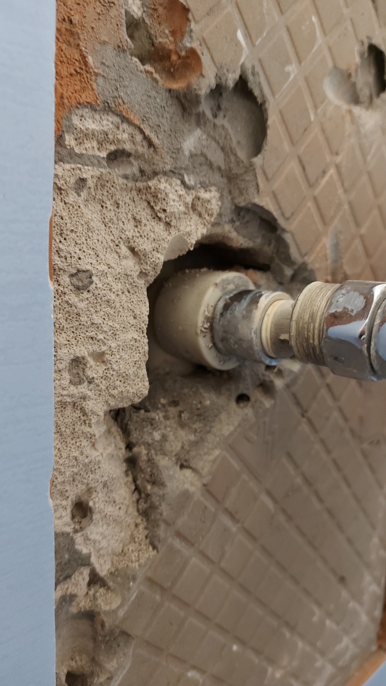

Малко ъпдейт. Оказа се, че има удължители преди ексцентриците. На първо четене - сълзи между удължителя и коляното. Но дали е само оттам - не мога да разбера.
Ако това е теча, при положение че е от страната на банята възможно ли е да пропива толкова в стената, че да подпухне от другата страна - откъм дневната? (Доколкото виждам по чертежите на апартамента, стената е 12 см, газобетон).
kozl - майстор
Абсолютно възможно.

А защо си свалял плочки, преди да развиеш връзките
и да провериш уплътняването на резбите???

Нямаше достъп до удължителя без да се свали плочка.
zz_stefanov - майстор
пет мар 08, 2024 5:46 pmPlamen_IM написа:
пет мар 08, 2024 5:14 pmbigdragon написа:
Е те удължителите обикновено са с шестограм от вътре.
Лошо е че въобще се е налагало да се поставят. Голяма беля са.
Гледам че това не е УКБ. Подмазвай с поставена батерия, че да не започната челата на излазите да гледат в различни посоки.
Преди подмазването можеш да поставиш гилза от тръба или друга кръгла пластмаса около удължителите така, че те да не бъдат замазани и да могат да се обслужват при нужда.
MamaMy - майстор
пон фев 19, 2024 4:49 pmТрифон П.Трифонов написа:
Това е много хубаво намерение и пожелателно дори.
Както и да си монтирате спирателен кран след водомера, преди бойлера.....
И на разни други места. Доста ремонтопригодно е, а е най удачно, когато се монтират навреме.
Ако не разбираш нищо от тези неща, монтирането на случайни кранове само може да ти изхарчи парите. По магазините е пълно с боклуци които не само няма да те спасят, а даже може и биха ти изиграли кофти номер. Тогава и наводнение когато те няма не е изключено. Няма да ти казвам колко пъти съм налитал и страдал от ментетата докато се науча да ги разпознавам. Сигурно поне една кофа съм купил и сменил от както взех къщата. Преди това почти не съм се занимавал с тези неща и опита ми е бил около 0, а съдейки по въпросите на автора на темата, неговия опит е (-2).
Изчакайте първо да видим защо капе! Подмазването далеко. :cool:
ПП Залагам на спукана втулка в ППР
