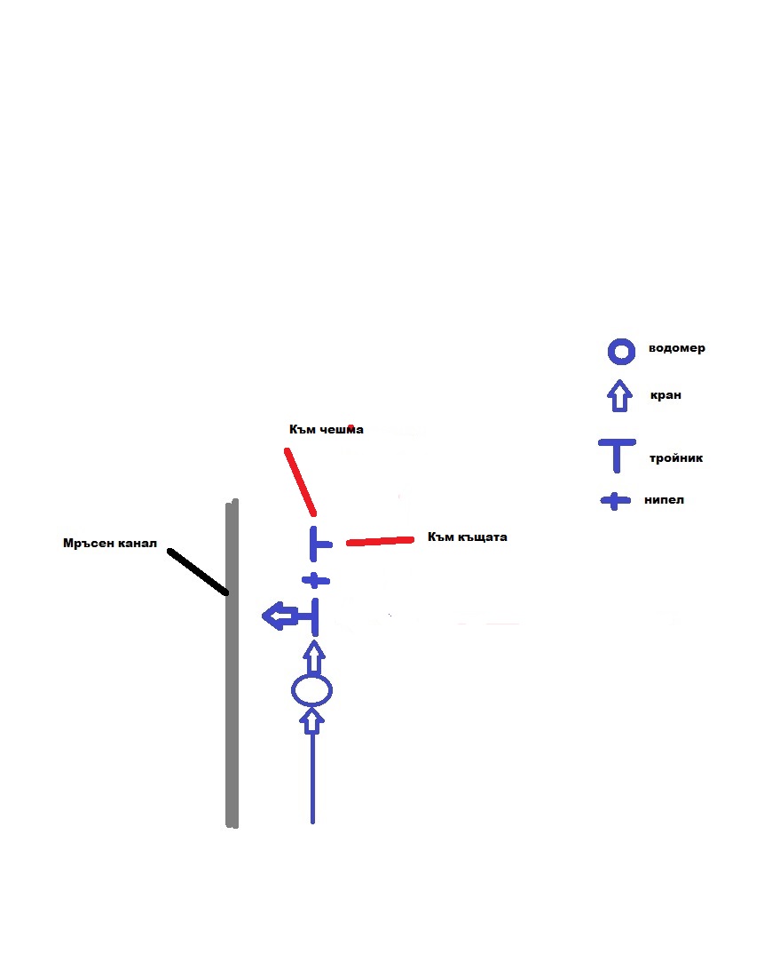

Надрасках 1 примерна схема за потвърждение дали съм разбрал всичко правилно :) И имам питане отностно възвратния клапан? Предполагам е добре да се сложи щом го споменаваш ,но ми е интересно практически какъв е смисъла? Предполагам като се отреже тръбата на чешмата която е метална и се нареже резба ще трябва първо да се навие цялата част от холендъра към нея без крана за източване (стърчащи елементи),за да е осъществима връзката?
chapara - майстор
Възвратния клапан е препоръчителен в сучай на авария по уличния водопровод и изпразвнето му, когато пуснат водата да нямаш голями въздушни удари в системата. Иначе другото е както предполагаш. Навръзва се всичко от зад на пред, удължава се полиетиленовата тръба и се захранва от долу.

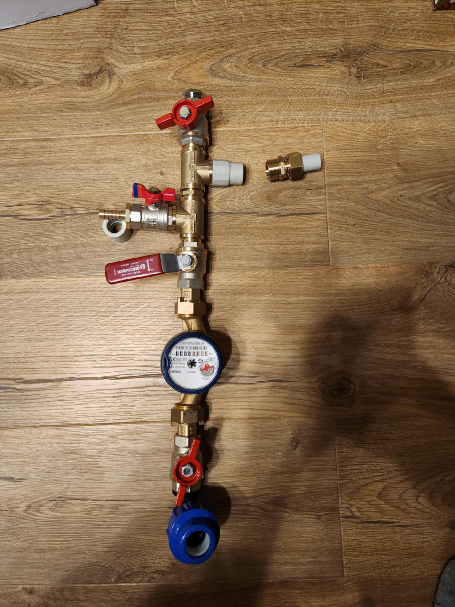

"Паяка" нагледно. Взъл съм и полиетиленова тръба с муфа за удължаване на захранващата тръба. Чудя се дали е възможно за разклонението на полипропилена да използвам 1 нипел и от там полипропиленов преход с холендър навит на нипела? Това би ли държало или площта на нипела е малка ? Взех за всеки случай ,а и питам за да се ограмотя малко :D :D :partyman: :partyman:
LazarGanev - "Велик майстор"
Джакоминито със стоманената дръжка го дложи преди водомера, за да нямаш проблеми, защото алуминиевите дръжки се чупят лесно след време
Globe - специалист
дръжката не мога ли по всяко време да я сменя след развиване на 13-ката? т.е даже да ги разменям на различните кранове :)
Стига да намериш същата след 5 или 10 години😀
