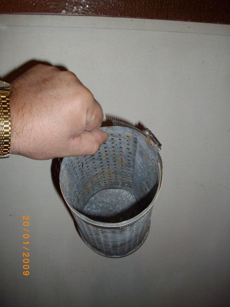

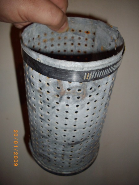

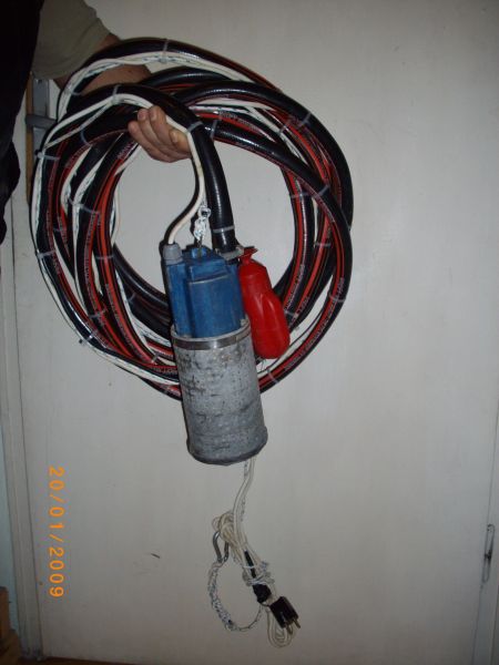

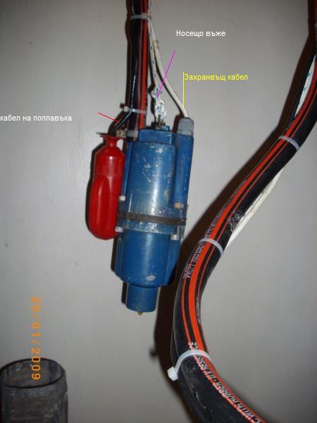

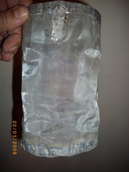

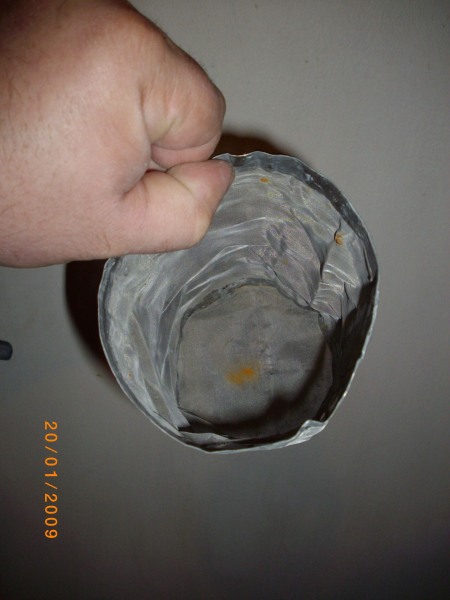

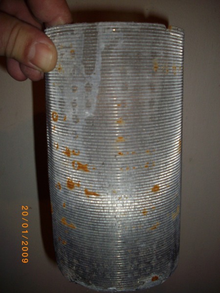

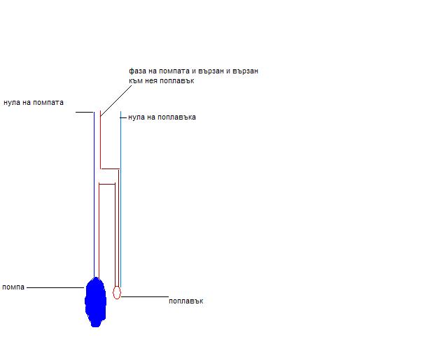

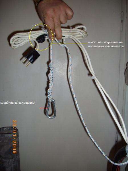

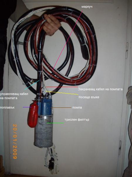

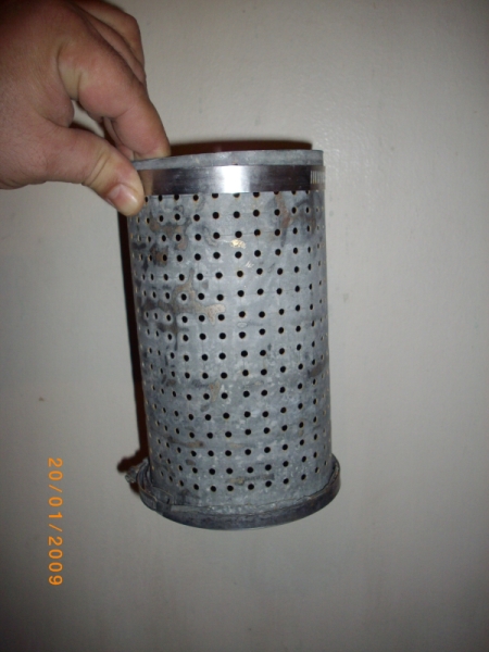

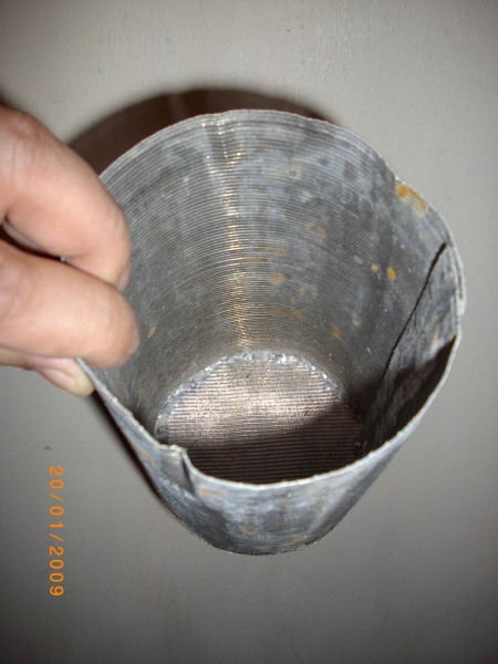

Здравейте , забавих се малко , че трябваше да снимам помпата
И така поплавъка съм го купувал и аз от Бриколажа както каза колегата wiwawi мисля че беше някъде около 40лева , италиански .Поплавъци съм виждал и в магазините на ФИЛБО , а и в повечето магазини за помпи се предлагат. За самото свързване на поплавъка към помпата мисля , че всеки що годе малко технически грамотен човек ще се справи , но ако не си уверен в себеси по добре дай на майстор - с тока във вода особено , шега не бива. Стандартно повечето поплавъци които съм виждал се продават , с дължина на кабела 5м. в моя случай водния стълб на кладенеца е между 50 и 80см. а самият кладенец е дълбок 8м. тоест налагаше се да удължа кабела на поплавъка с някъде около 3-4м. Имайки предвид нивото на водния стълб (50см.) и дължината на кабела на поплавъка 5м.(от дъното някъде на 4-4.20м.)мястото на удължаване на кабела на поплавъка ,при всички случаи щеще да е извън водата предотвратявайки по този начин от намокряне и евентуално късо съединение.То май доста заплетено стана но дано ме разбираш.
Ето и малко снимки.
snimki 001.jpg (39.55 KиБ) Видяна 16909 пъти
ПОМПАТА С ПОПЛАВЪКА В СГЛОБЕН ВИД
snimki 002.JPG (39.53 KиБ) Видяна 16909 пъти
ПЪРВИ ФИЛТЪР
snimki 003.jpg (168.19 KиБ) Видяна 16909 пъти

ПРОДЪЛЖЕНИЕ

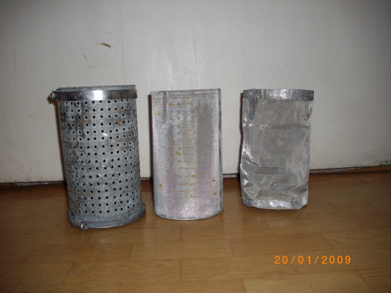

ВТОРИ ФИЛТЪР
snimki 006.jpg (71.66 KиБ) Видяна 16901 пъти
snimki 007.jpg (62.41 KиБ) Видяна 16901 пъти

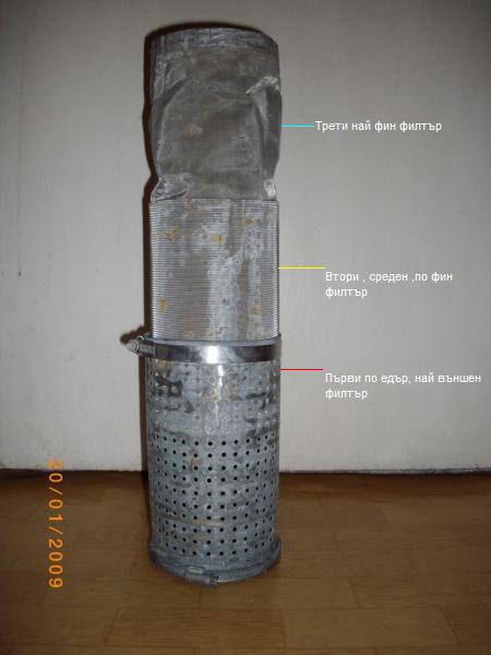

ТРЕТИ ФИЛТЪР
snimki 009.jpg (63.02 KиБ) Видяна 16901 пъти
snimki 010.jpg (49.21 KиБ) Видяна 16901 пъти
ТРИТЕ ФИЛТЪРА
snimki 012.jpg (118.56 KиБ) Видяна 16901 пъти

СЛЕДВАЩИТЕ
ТРИТЕ ФИЛТЪРА ЕДИН В ДРУГ
snimki 013.JPG (30.35 KиБ) Видяна 16896 пъти
КАРАБИНА ЗА ЗАКРЕПВАНЕ
snimki 014.JPG (32.55 KиБ) Видяна 16896 пъти
ПОМПАТА БЕЗ ФИЛТЪР
snimki 015.JPG (32.97 KиБ) Видяна 16896 пъти
СВЪРЗВАНЕ НА ПОПЛАВЪКА КЪМ ПОМПАТА
