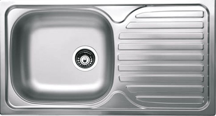

Зависи си от модела на мивката. Има мивки, на които сифона не е на центъра им.

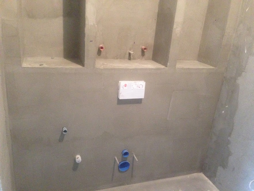

arxd129 - специалист
Здарвейте,
Позачетох се. Че ми трябват тези знания. Ще ги прилагам.
Добра тема!
Ама нека уточним нещо, моля.
чет апр 28, 2016 11:17 pmiliya_i написа:
... Мазилката да скрие тръбите, а след плочките мериш всеки извод колко е навътре и си купуваш съответните дължини, така че леко да са зад плочките.
нед юни 03, 2018 2:03 pmmontoya написа:
... иначе се монтират (има се предвид изводите се монтират) равни със стената, в дълбочина само под плочките за да станат после розетките
Така...
От първия цитат разбирам, че изводът (за душ, примерно) трябва да е вкопан в плочките около 7-8 мм.
От втория цитат разбирам, че изводът (за душ) трябва да е наравно с мазилката на стената. Т.е. ако приемем за нормално фаянса (вкл. и лепилото за плочките) да е с дебелина 15-20 мм, следва че изводът за душ трябва да е вкопан във плочките около 15-20 мм.
Разликата между 7-8 мм и 15-20 мм си е .... значителна. 100% разлика, нали.
Предизвикана е от неуточненията относно това, какво имаме предвид като споменаваме думичката "плочките"; и включваме ли в "плочките" дебелината на лепилото за плочки.
Моля да уточним: На колко милиметра под готовия фаянс (под лъскавото/матовото на плочката) трябва да бъде извода за душ? Без да се налага да ползваме удължители.
А за тоалетното казанче?
А за бойлера?
ПС.
За естетите, тези милиметри имат значение.
ППС.
Друг е въпросът, че "на вкус и на цвет товарищи нет". :)

чет окт 11, 2018 1:51 pmarxd129 написа:
От 0 до 4.9 мм, защото удължителите са през 5 мм.
chapara - майстор
Изводите трябва да стърчат толкова, че като се поставят плочките да са наравно. Точка по въпроса :-D

jekasus - майстор
Само че, при ППР изглежда грозно отвора в плочките... Прекалено голям, при другие системи е по-измислено...
Аз се отказах да ги изкарвам на 10 мм извън мазилката (гипскартона) . Минимум 20 мм за удължител ( качествен, монтиран преди плочките и хидроизолация)
