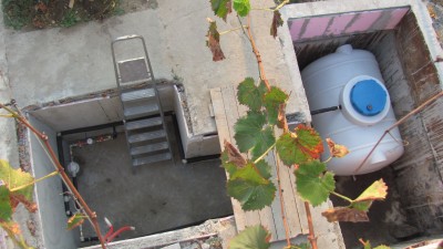

sunrider - напреднал
8 куб.м шахта с изолации, български съд за вода - 360 лв, потапяща помпа Pedrolo - 340 лв., 80 лт хидрофорен съд - 200 лв, пресостат и др.дреболии. Това е системата.

Опитах да монтирам хидрофора , но първоначалната идея за смукателен маркуч в старата тръба не стана и се минава на варианта, които е направил колегата на картинката.
