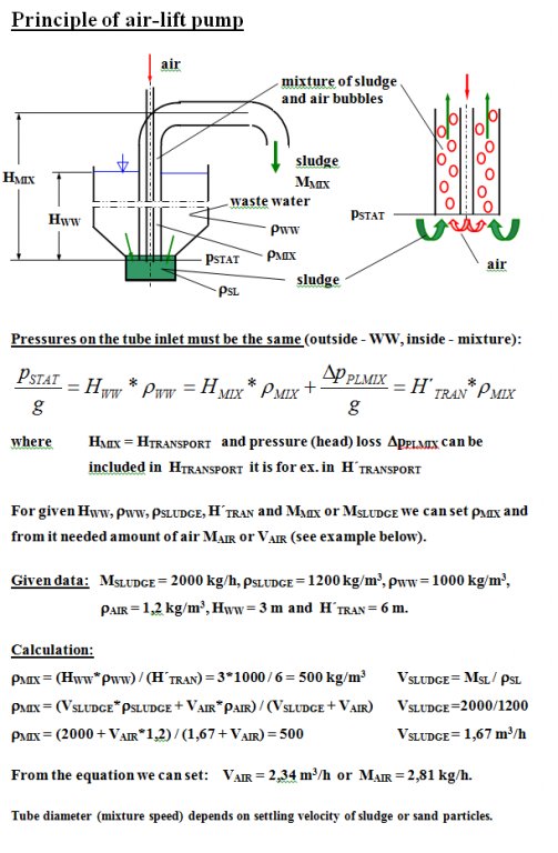

mimitoni написа:И компресор имам.Между 2 и 3м.Недей да отписваш още сондажа. Сега е момента, при много подпочвени води, да го продухаш и прочистиш, а август или септември ще разбереш дали си успял...
Системата се казва "аеролифт", разгледай схемите и приложи някаква при теб.
При компресор с малък дебит, прекарай въздушно-водната смес през по тънка тръба...
