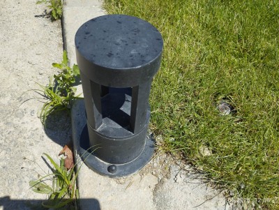

Да те попитам (и другите де): какво ще кажете за тази лампа? На колко волта мислите, че е? С какво IP? Какви мерки за безопасност би трябвало да се спазят в подобни случаи?
съб юли 01, 2023 4:34 amB0bi написа:
В предвид питането ти вероятно е захранена с 230V
IP-то на лампата трябва да е като минимум IP44 а по-добре IP65
В твоя случай има разпръсквач точно до лампата - тогава IP-то и трябва да е IP65
Във всеки случай първата цифра на IP-то на градински лампи трябва да е минимум 4 и втората цифра минимум 4 (не се отнася за лампата на снимката :-D )
Мерките за безопасност - лампата трябва да е захранена с три проводника за да може корпуса и да бъде заземен по третия, защитния проводник.
В този случай е желателно този токов кръг да е защитен с ДТЗ.
При теб клапана е с IP50 - пише го на оранжевата капачка, на най-долния ред.
Това означава:
5 - има защита срещу проникване на прах (допустимо пропускане на незначително количество фин прах)
0 - без защита от проникване на течности
Демек не трябва да се използва там където може да бъде напръскан, намокрен, да се появи конденз...
Даже въобще не говорим за пръскане с вода под налягане или потапяне.
Вода + ток никога не е била добра комбинация.
