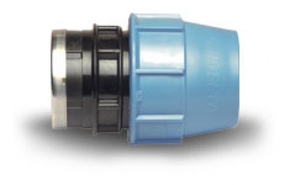

Някъде четох, че полиетиленовите фитинги засмуквали въздух и не били добре за засмукване , а под налягане се държали отлично
Ставаше дума за бързите кликащи връзки, а не за полиетиленовите фитинги. Те са добра система.
Можеш ли да покажеш и от двата типа? Защото аз съм виждал само един тип, като този, който съм показал по-горе на снимката.

MamaMy написа:
thistov написа:
Пробвах да свържа хидрифора към тръбата с полиетиленови фитинги, но нещо не се получи. Въобще не можа да засмуче вода. Вероятно засмуква въздух. Дали аз не сам направил добре връзките или просто полиетиленовите фитинги не стават за засмукване , нямам идея.
Със щуцери и маркуч стана, въпреки че дебита е 1/3 от максималните характеристики на помпата.
Както казах, вътрешния диаметър на щуцерите е доста по малък от 1 цол, така че сега ще търся начин да намеря нещо без стеснения максимално близо до 1 цол. Дано тогава дебита се покачи на поне 3600 л. час
kalin72 - майстор
И аз имах същия проблем, виж ми темата в същия раздел. Всичко се оправи, след като спазих съвета на съфорумец. Отрязах наново краищата на ПЕ тръбата, позачистих ги, и стана :)

MamaMy - майстор
kalin72 написа:
MamaMy написа:
thistov написа:
Toва са кликащите на Гардена
http://www.gardena.com/bg/water-managem ... line/25-1/
kalin72 - майстор
А това ли са другите?
