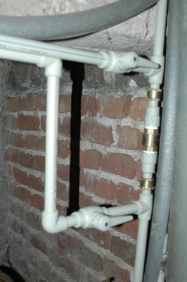

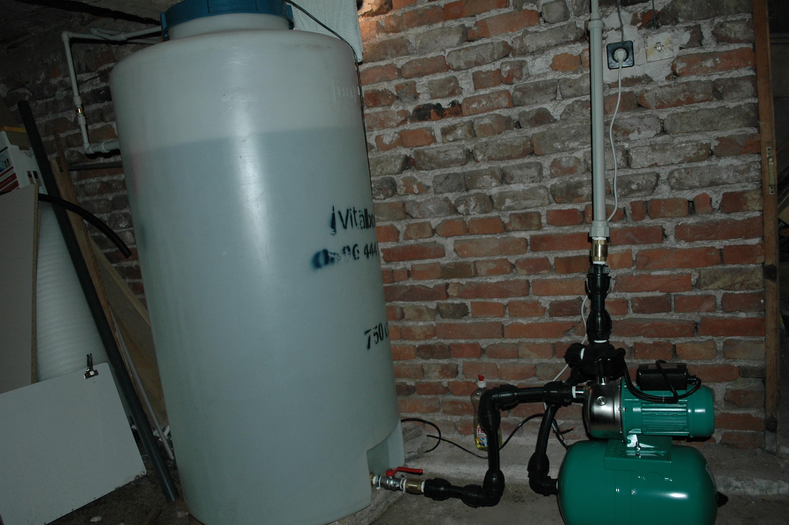

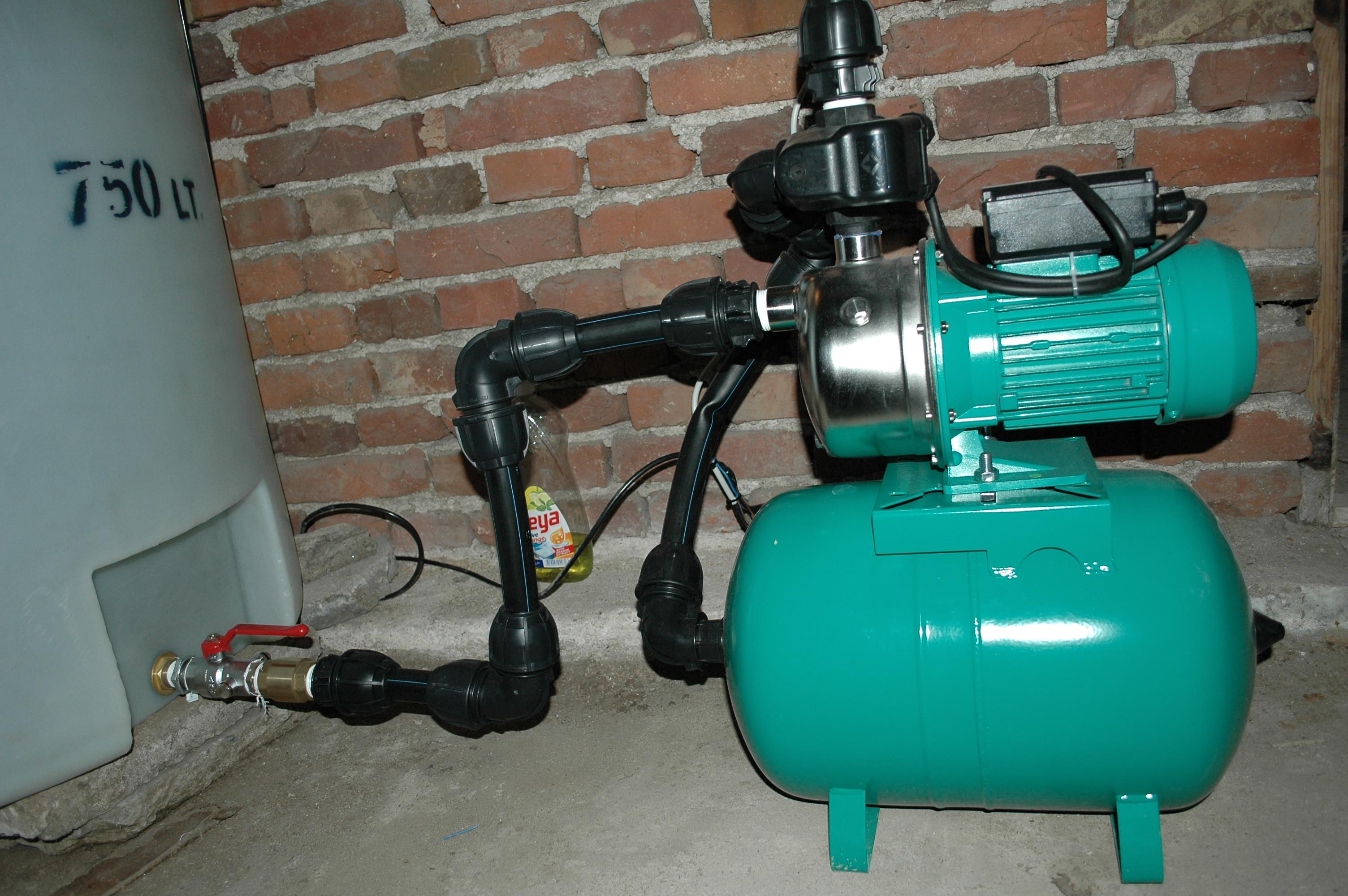

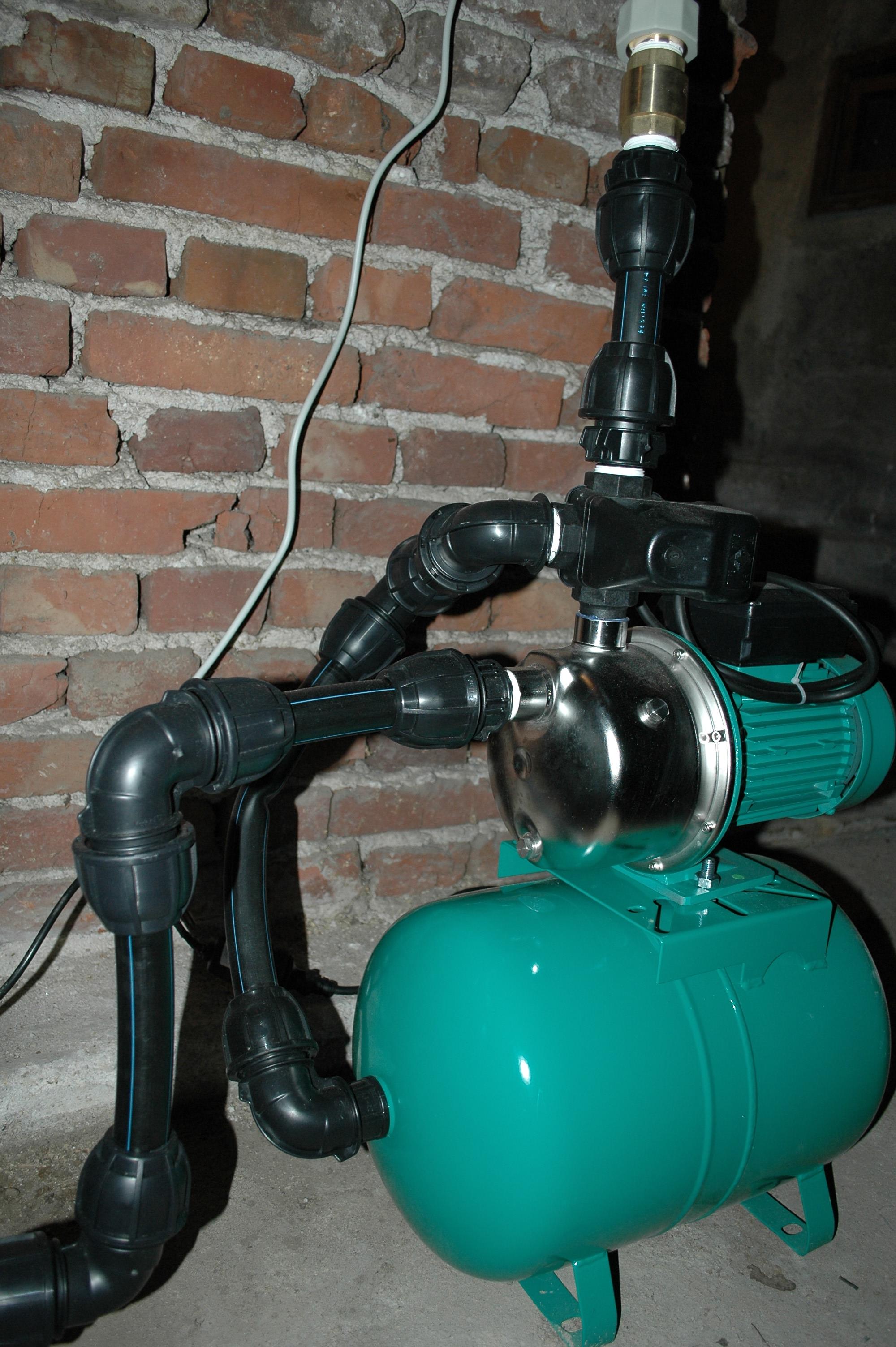

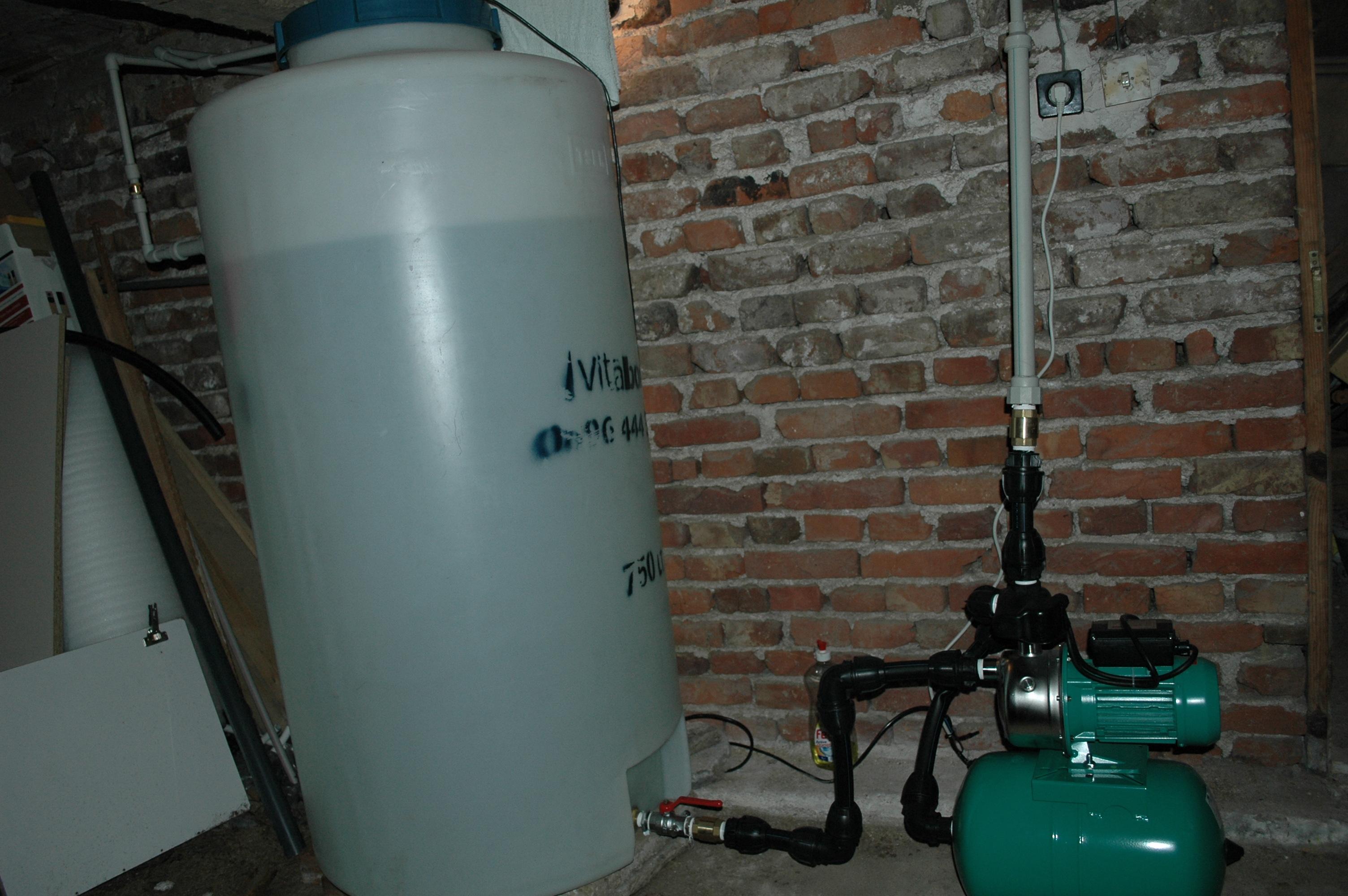

Ето какво сътворих. Бях обещал снимки
Всичко работи както трябва, според "проекта"

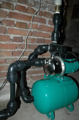

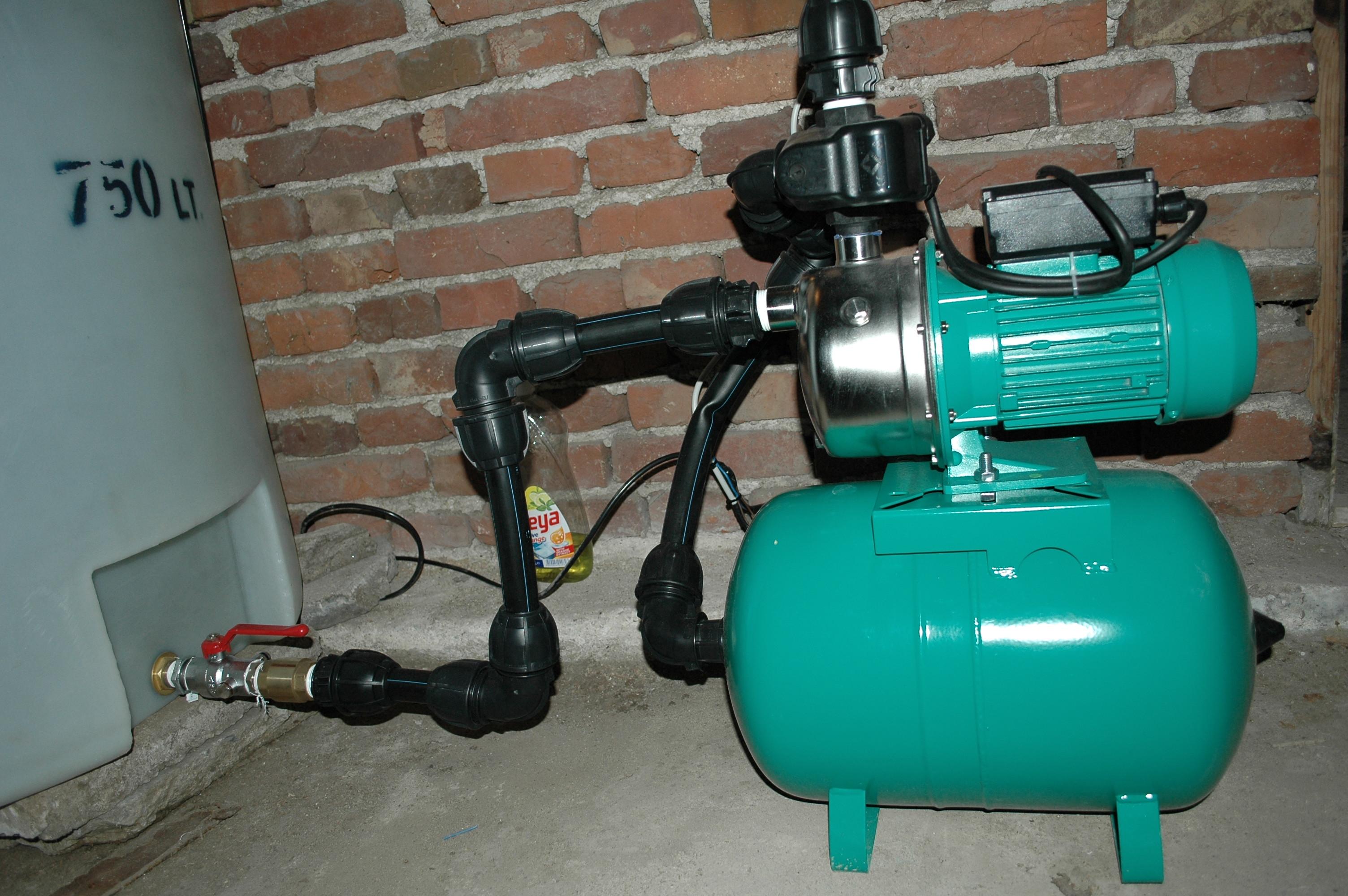

Ако говориш за крана на снимка DSC_2125.JPG (след резервоара преди помпата) - той е за да спирам водата от бидона ако се наложи да махам помпата (поради някаква причина). Възвратният клапан е за да не връща налягане към бидона и помпата да бачка нонстоп. Оказа се, че тази помпа и разш. съд нямат възвр. клапан, който да спира връщане на налягане (по-горе съм писал по този въпрос какво се случва).

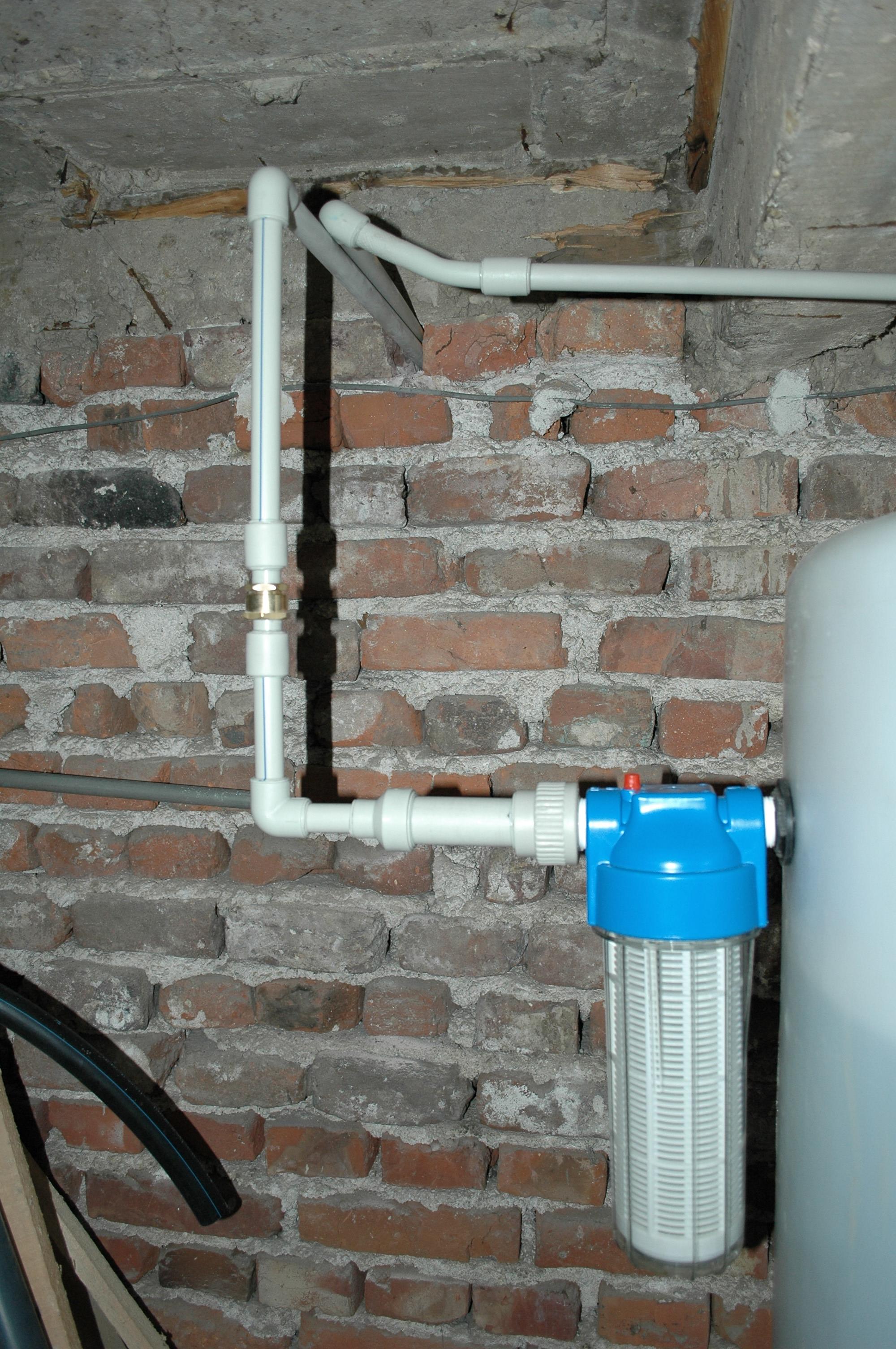

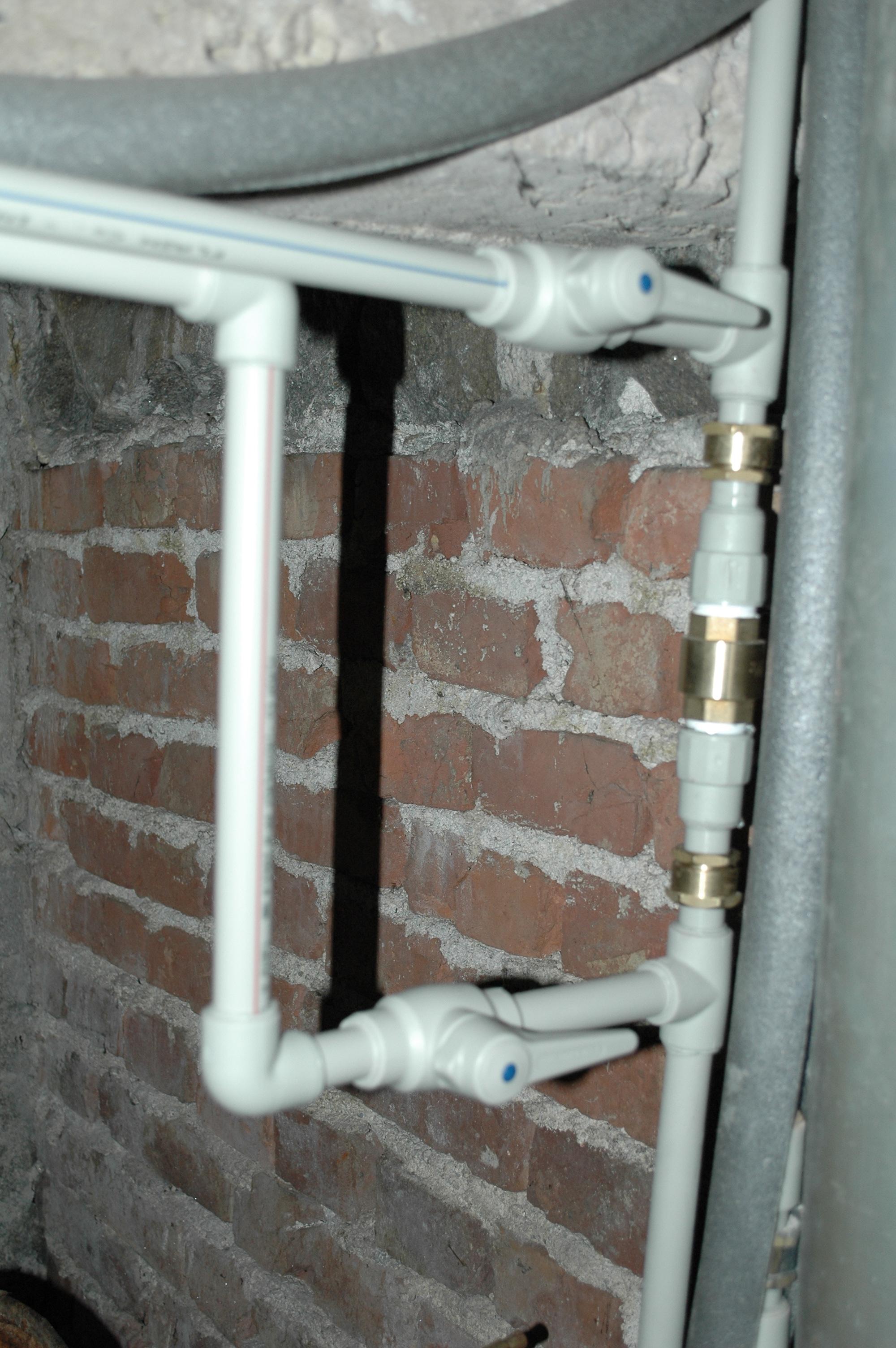

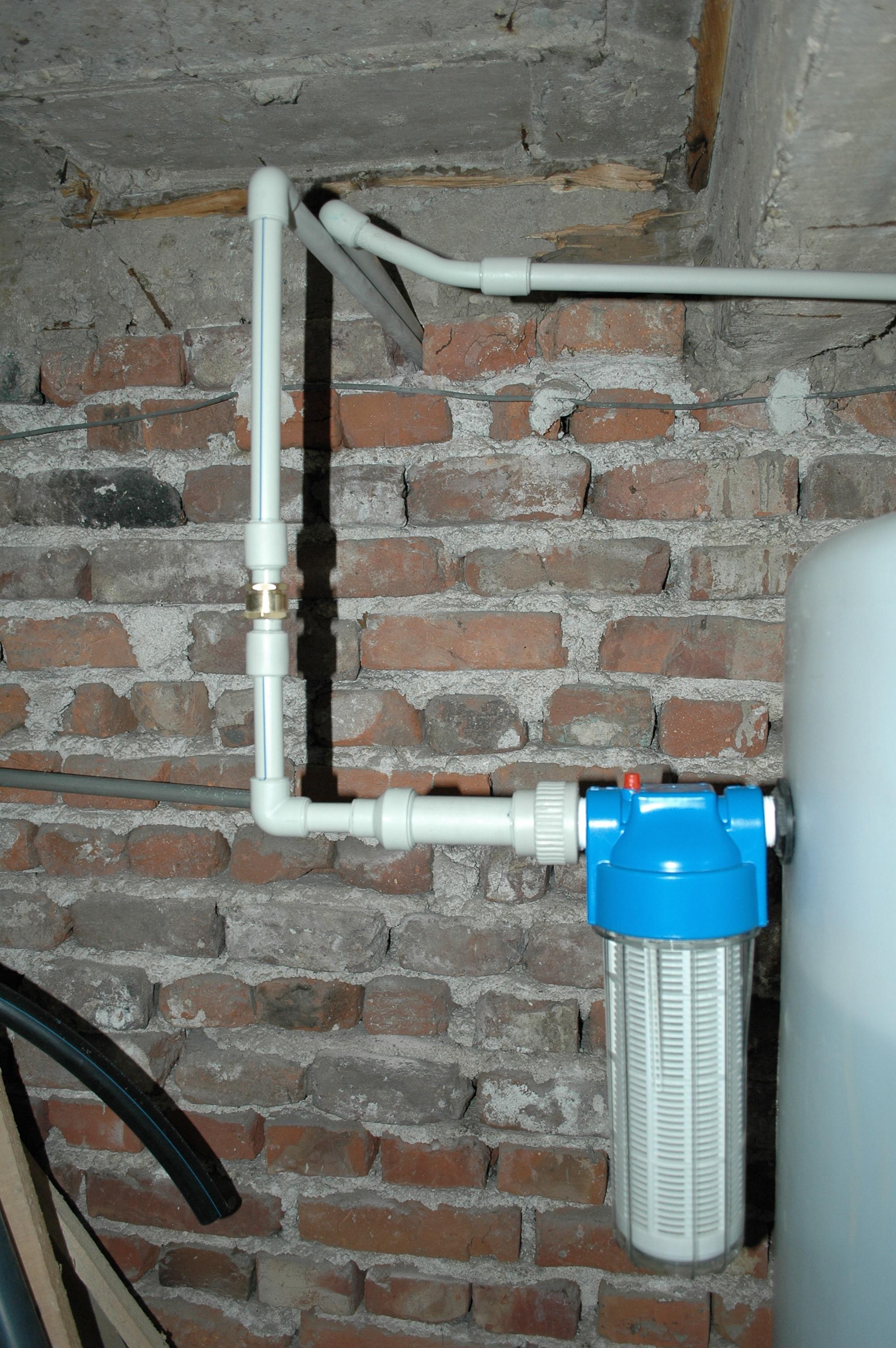

Ако говориш за 2-та крана на първата снимка (DSC_2120.JPG) - те са за пълнене и подаване на вода към водопровода. Ако се наложи поради някаква причина, спирам двата крана, и вече имам възтановено подаване от ВиК мрежата като хидрофора е изолиран.

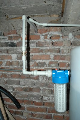

Ако говориш за "клапана" преди филтъра на бидона - това не е клапан а холендър

Говоря за последната снимка.Въпроса за крана на резервоара е:не е ли малък-скопяванена фона на тръбата.Клапата между резервоара и хидрофора е другия въпрос-за какво е като ми се вижда че имаш пресостат или флуид контрол?А понеже спомена холендъра на пълненето преди филтъра-да му беше сложил един магнетвентил с холендри.

А крана не стеснява нищо, защото муфата на бидона долу е 3/4, аз съм сложил преходник за да стане 1", така че нищо не се стеснява. Пресостата не спира налягането да се връща, или поне моят не го прави. магнетвентила умишлено е избегнат, защото не исках да имам електрически части по инсталацията (преди холендъра имам кран, в другото помещение). Холендъра го сложих, за да мога да разглобявам при филтъра без да правя мазало. А и поради друга причина (бях объркал малко свръзките, та се наложи вече на сглобеното да преправям - холендър беше най-безболезненото решение). Достатъчна ми е защитата от работа на сухо, където епотопена в резервоара и там има 220V напрежение (дано не пробие изолацията

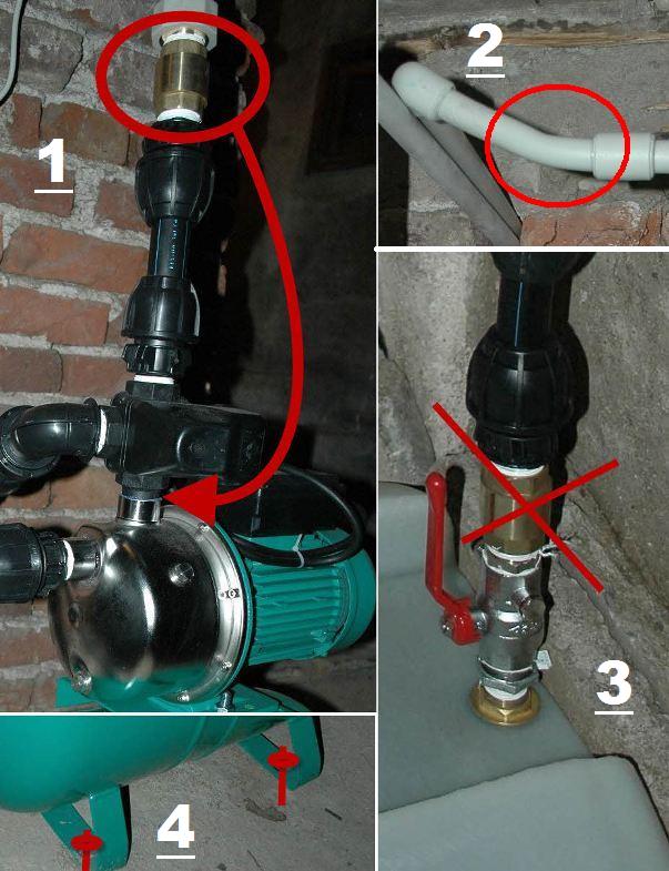

Укрепване на тръбите няма, прав си. Ще сложа. А защо трябва да преместя възвратния клапан на изхода преди пресостата? Както и защо според теб трябва да махна възвратния клапан на изхода на резервоара (до крана)? Без него връщаше налягане към бидона.

Възвратния клапан до бидона не трябва да се маха, а този след хидрофора е излишен - там може да има кран за отделяне на хидрофора за обслужване. Но може да и с възвратен клапан. Долу ще е по-добре(както е посочил Каналски), защото така губиш малко (някой метър) от напора
