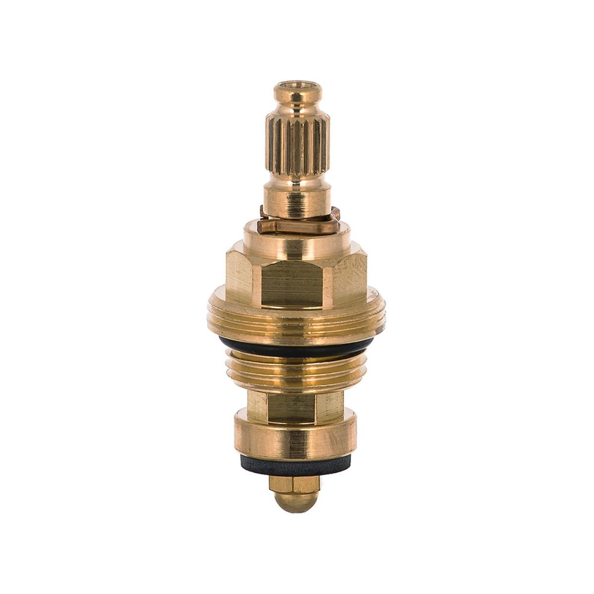

.....Купих един керамичен затварящ механизъм. С него вода нема. Излиза на парчета. Връщам стария кеклов, поне с него имам вода.
съб апр 12, 2025 3:44 pmgogo7777 написа: Аз подозирам, че навива кеклата на крана при затворено положение, а трябва при отворено. Т.е. при положение, в което механизма е най-къс.Би ли обяснил по-ясно, като за мен и подобни?! Керамични не сме виждали, камо ли да пипнем.
пп. От 2.18 натам.

Ами очакваше се. Аз писах че много се съмнявам разстоянието да е еднакво, но набора gnt69 каза че всичко пасвало идеално, което предполага когато уплътни челно долу, да уплътни и О-пръстена горе. Никой не каза на aleksnp да внимава, да подлага, да лепи или уплътнява резбата допълнително.

Предполагам и за керамичния има значение посоката в която натиска налягането.
Остава да пробва кекла с гайка на гумичката.

съб апр 12, 2025 4:33 pmESPACE написа: Ами очакваше се. Аз писах че много се съмнявам разстоянието да е еднакво, но набора gnt69 каза че всичко пасвало идеално, което предполага когато уплътни челно долу, да уплътни и О-пръстена горе. Никой не каза на aleksnp да внимава, да подлага, да лепи или уплътнява резбата допълнително.Чак пък толкова! Вярваш ли да не му направи впечатление?
А и не пише, че от някъде тече/прокапва.
