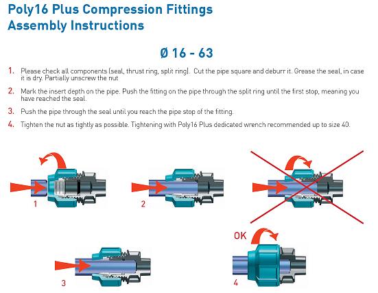

Попаднах на много полезни съвети от един съфорумник -Каналски
Та на мен ми харесва да имат три части вътре
- задържащ пръстен
- притискаща втулка
- гумено уплътнение което не е О-пръстен
* за капак някои са намазани вътре фабрично със смазка и
имат сложено хартиено упътване за монтаж
* и не трябва да се разглобяват при монтаж, а само се развива
капачката без да се маха ....
Technical Handbook 2007
Видях някои грешки които съм направил (май е грешното свързване дадено на картинката).
Имам едно питане :Трябва ли среза на тръбата да е идеално гладък.
Не - там нищо не уплътнява.Просто трябва да си се убедил че тръбата е стигнала
достатъчно дълбоко и е опряла в "засечката" на дъното.То точно това неправилно монтиране е
показано задраскано с кръстче.Между другото е често срещана грешка.Когато тръбата се реже
със специална ножица за тръби се получава много остър ръб на самата тръба.Този ръб трудно преминава
през О-пръстена или каквото е там гумено уплътнение, особено ако няма фабрична смазка и създава илюзията
че не може да вкараш тръбата повече.Резултатът е течаща връзка.Съвет - предварително прецени докъде трябва
да влезе тръбата.Може да бръкнеш с нещо вътре във връзката и да си отбележиш на самата тръба с една рязка.
Аз правя друго - режа с флекса и правя лека фаска на тръбата но винаги преценявам колко е влязла.Не пречи
и на самата тръба да мацнеш малко силикон до среза.Служи като смазка и допълнително уплътнява като стегне.
