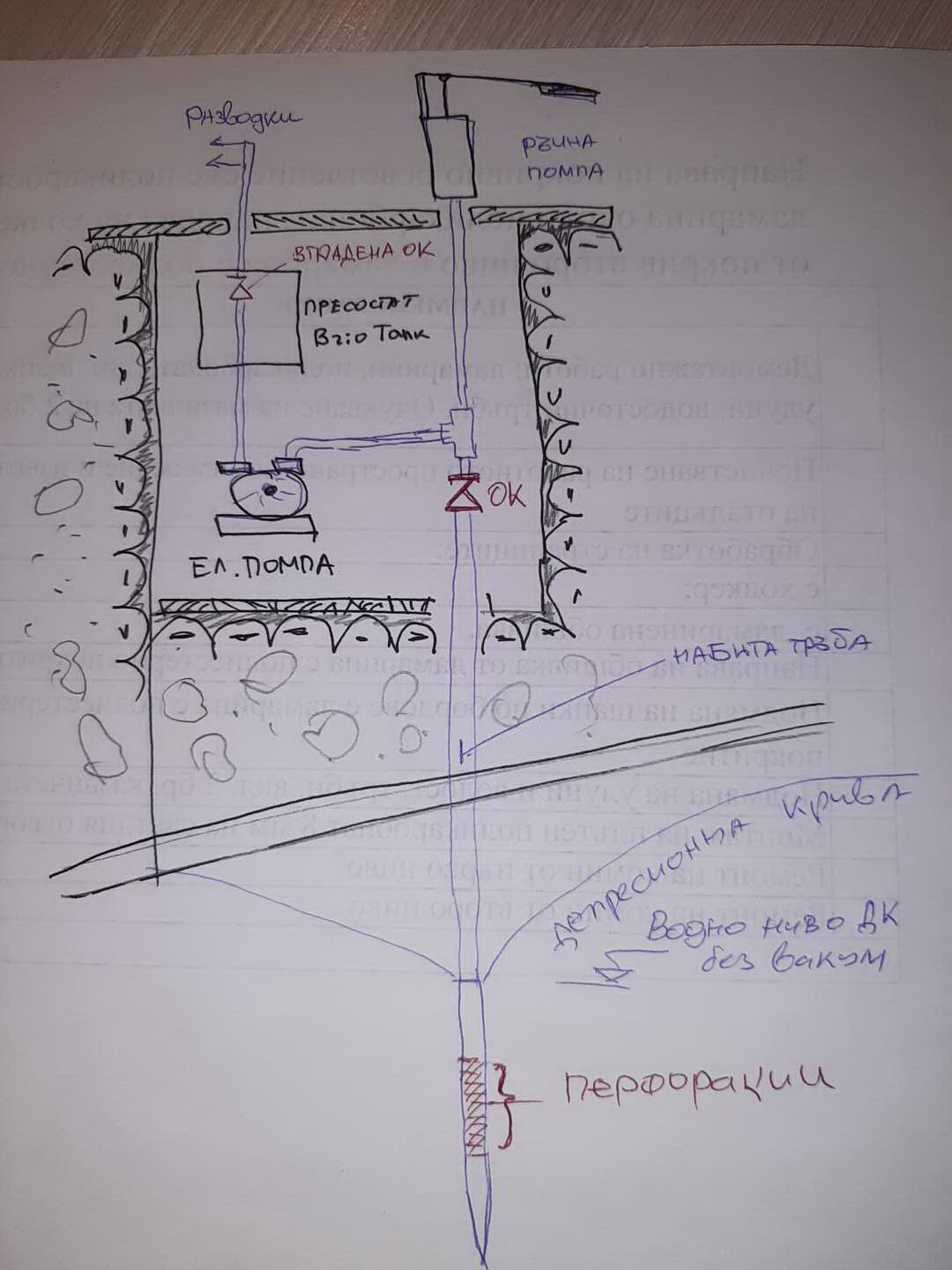

вт авг 30, 2022 7:28 pmkozl написа:Чета всичко внимателно и предположенията ти, за износване на някаква част от помпата, ми се струват, най-меродавни, в предвид, че всичко което може да доведе до пропуск, съм го сменил. Ще изчакам края на поливния сезон и ще е сваля, за да е занеса на Драгозов.вт авг 30, 2022 2:05 pmyanko78 написа: Е как ще спадне вакуума, като има възвратен клапан (сменен с нов за всеки случай), който държи водния стълб да не пада?Ти мноо му не вертвай на ОК оти и он е обратен
Да, не съм направил вдигането с ръчната, преди да включи, но и не намирам смисъл да го правя, със сигурност ще тръгне от първия път, но на кледващо пускане, пак няма да тръгне. От някъде смуче въздух според мен, който изпразва муцуната на помпата, до момент, в който не може да подкачи от първото развъртане. Няма просто какво да е друго, освен и новият възвратен клапан да изтърва…. но пък 2 един след друг да правят една и съща беля, не ми се вярва.
Ей Янко![]()
толко мноо писах и нищо не Фаташ от написаното![]()
А оно на тези помпи входо и изходо са нарочно отгоре - защо лиОно ако "муцуната" на помпата е празна ич не чекай да засмуКе вода
Както писах по рано, проблема е от края на миналия сезон и всичко което направих/смених, не действа. Само помпата остана. Така системата окомплектована, си работеше 5-6 години и преди това сигурно 30.
