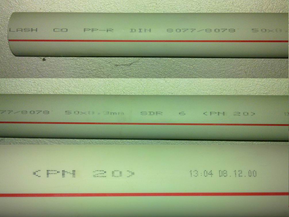

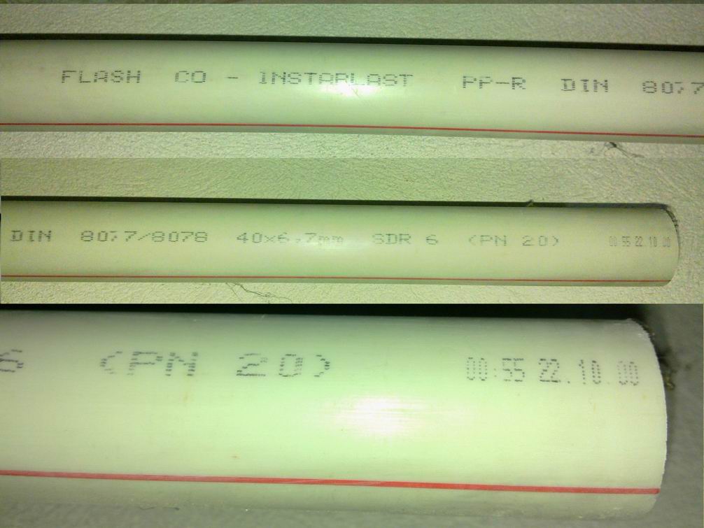

направих още снимки. Сградата е с Разрешение за Ползване от септември 2002 г.
Resize of PP 40x6-3_PN20.jpg (91.7 KиБ) Видяна 6399 пъти
Resize of PP 50x8-3_PN20.jpg (99.27 KиБ) Видяна 6399 пъти
