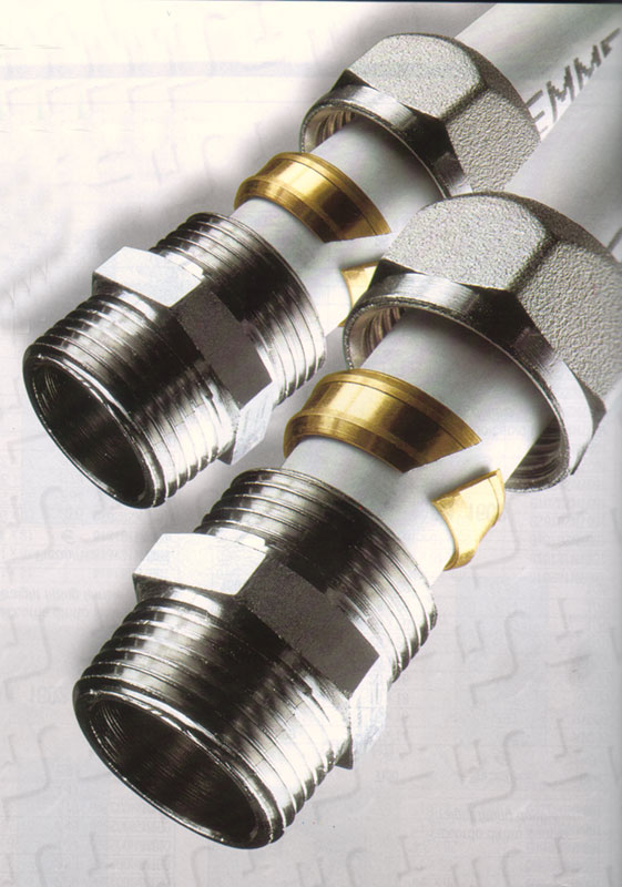

Здравейте, предстои ми смяна на инсталацията в апартамента и реших да я изградя с такива тръби с алуминиева вложка, но възникнаха 1-2 въпроса. Чудя се какви точно инструменти ще ми трябват, понеже четох по форума, че става без инструменти максимално бързо и лесно. Един колега ме убеждава че са нужни ножици за рязане на тръбите и калибратор, като рязането конкретно на тръбите било доста трудно без ножиците. Ако може да изкоментирате малко по-подробно по въпроса, ще бъда много благодарен.

Аз ги режа с ножовка. Трябва ти само гаечен ключ(май беше 17) и водопровен или френски ключ.

а забравих недей да стягаш много хамалски, защото има една шайба (тази от жълтия метал)дето се врязва много яко в тръбата и веднъж я пробих. По добре да прокапе от някъде и да затегнеш малко след това.

Мерси за инфото:) А по въпроса за прокапването от металните части /тройници и т.н./ когато минава топла вода нещо да кажеш, че в другите теми бяха писали, че се случвало. Някаква изолация нещо да ги увия?

Аз съм правил 2 инсталации за парно с тях, там има голяма топлина и налягане и не са мръднали много съм доволен.

el_barbudo написа:......и реших да я изградя с такива тръби с алуминиева вложка, но възникнаха 1-2 въпроса. Чудя се какви точно инструменти ще ми трябватКолега Павелари , чети по добре въпросите преди да даваш съвети или поне гледай картинките
