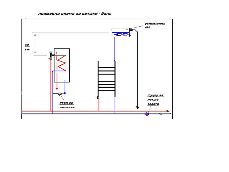

Здравейте! Само искам да си сверя часовника! :-D На тая снимка- в синия кръг са тръбите за топла и студена вода,които ще отиват надолу към пералня и нагоре към бойлер. В червения кръг са тръбите за парно,които ще отиват нагоре към бойлер/със серпентина/ и напред към друг радиатор. Въпросът ми е бойлера със серпентина трябва да е с леви изводи,нали?
sez_djebel - специалист
Да обаче си остави около 15 см. за пристягане на връзките на серпентината :thumbs:
Може даже да си свържеш и кранче за пълнене на системата ! Ако се интересуваш може и схема да ти пусна ... ок. :wink:
abaka - напреднал
sez_djebel написа:
Не само се интересувам ами и ще чакам с нетърпение! Хиляди благодарности в аванс! Покрай тия ремонти не остава време за нета....

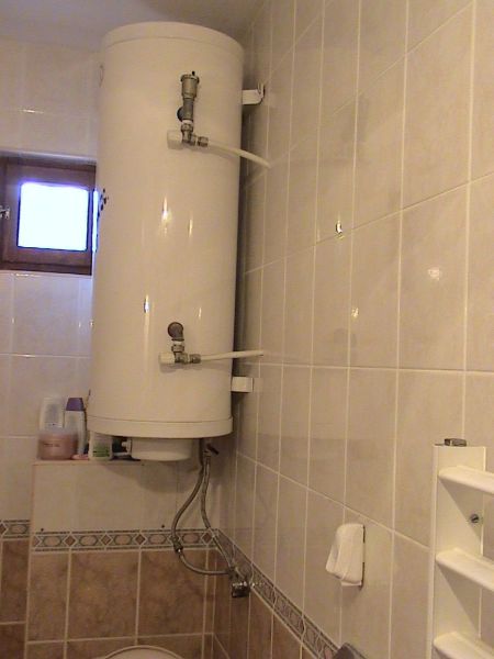

tassel - специалист
Бойлер със серпентина :)
sameks - специалист
До колегата дето е прикачил цнимката с боъйлера.Никога не се слагат две кранчета!Ако през неотоплителния сезон ги затвориш и двете ще ти се спука серпентината.Останалата в нея вода ще се разшири при загряване с ел. енергия и трясссс!
sameks - специалист
Извинявайте за правописа!
tassel - специалист
Вече 6 години е така и няма проблеми. Ама щом казваш, ще чакам ТРЯС. :-D :-D :-D
abaka написа:
sez_djebel написа:
ПАРНО- БАНЯ.JPG (37.78 KиБ) Видяна 5501 пъти
