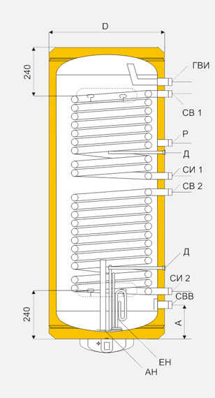

Здравейте колеги. Моля за помощ за свързването на Сънсистем 200 литров, котел за парно, и слънчеви колектори. Почти всичко е ясно,но
на бойлера има изход "РЕЦИРКОЛАЦИЯ" с който не сме запознати как трябва да се върже?
Ако не е нахално може ли принципна елекрическа схема за свързаване на и управление на уредите

Вход студена вода за загряване най-отдолу. Иход топла вода най-отгоре. Вход от колектори на горна серпентина СВ1, изход - СИ1. Вход на подгряване от котел СВ2. Изход - СИ2.
Рециркулация се прави за да може във всеки един момент като пуснеш топла вода да не изчакваш изтичането на изстиналата в тръбите (важи само за тръби преди отклонението). Има смисъл при голяма къща. Прави се кръг от топла вода, започващ от ГВИ и с къси отклонения до консуматорите и се връща в отвора на който пише рециркулация. За рециркулацията ще ти трябва и помпа. Ако няма да я ползваш само тапа (капа).
Там където пише датчик ми се струва че е само тръбичка за поставяне на датчик. Електрическите варианти са доста. Зависи от това какво точно искаш и кой ще е основния начин на подгряване.
Малко със закаснение, но голямо мерси вързах го малко странно
за сега. Понеже още не се купени само слънчевите колектори двете серпентини са вързани последователно една след друга и е много добре. Какви настройки е най-правилно да се направят? При кой температури е удачно водата да циркулира в серпентината и кога за парното? Как е при вас колеги? :?
