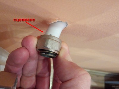

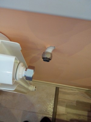

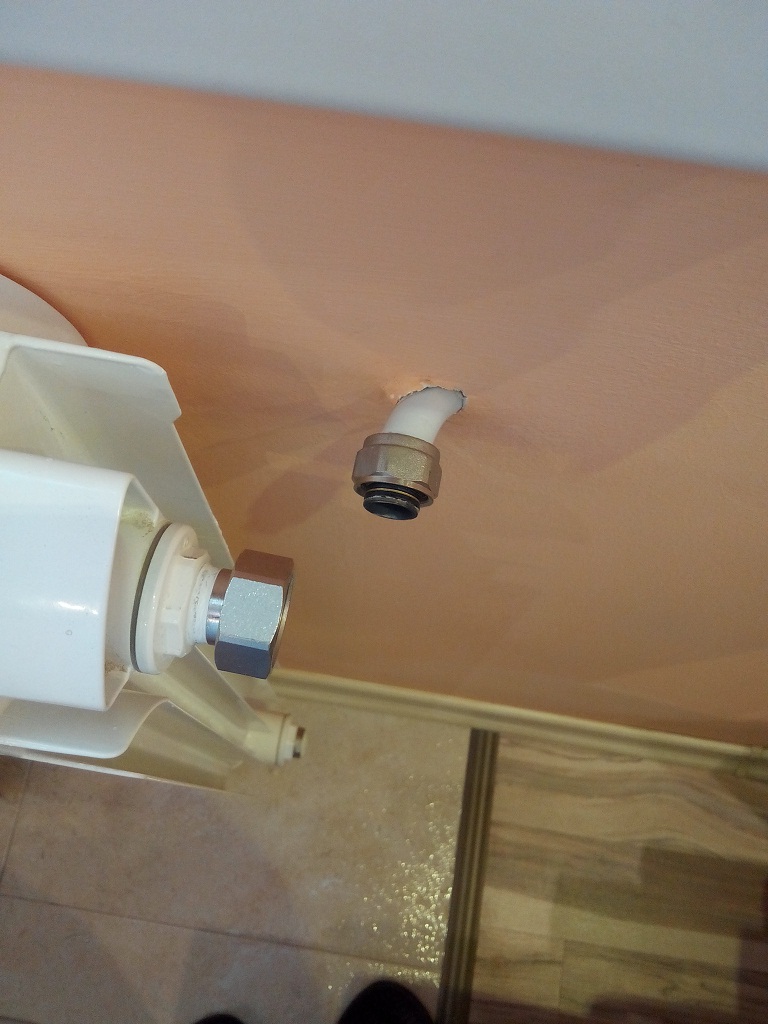

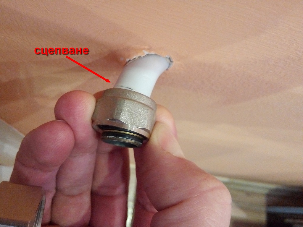

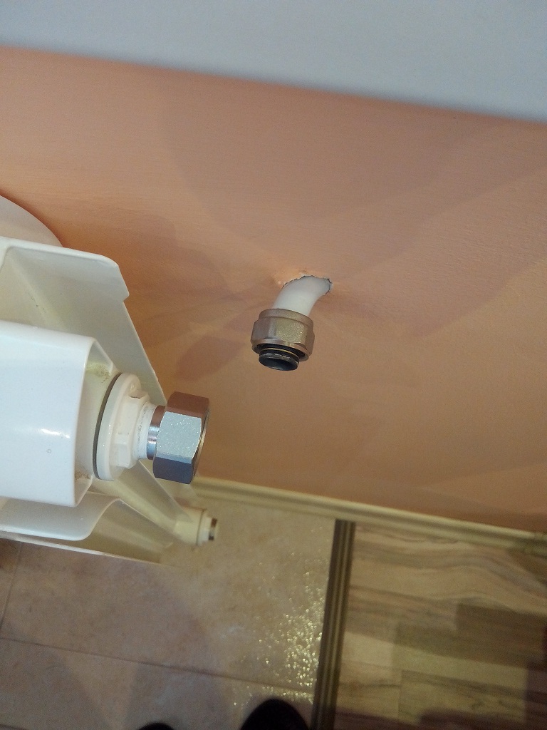

Възможен ли е ремонт без преправяне (с лепене или заваряване?) на бяла мека тръба с алуминиева вложка за парно?
При подмяна на силиконовото уплътнение на тапата на радиатор откъм термовентила, се спука тръбата, която излиза от стената и влиза във вентила. Спукването е точно там, където свършва месинговата втулка, т.е. на около 1 см. от края на тръбата.
Проблемът е, че ако срежа този 1 см., няма да мога да направя вече връзката към термовентила и съответно радиатора.
А тръбата е вкопана в стената, изолирана с фибран.
Благодаря ви предварително!

Дай една снимка на ситуацията. Но си мисля, че без разкъртване на стената и съединяване със стандартен фитинг няма да минеш.

Прикачих 2 снимки.

Пробвай със SUN-FIX.

@bisserk, ако бъдещо наводнение не Ви притеснява-лепете. Все пак зависи и при какво налягане работи системата. Ако е отворена и имате 0.2-0.5 бара-би могло.
Аз лично, не бих го направил. Опасявам се, че сте си закупили евтина и некачествена китайска тръба по 60-60 ст. линейният метър.
Дори и след разкъртване и монтиране на фитинг наставка резулатата ще е съмнителен. Всяко явно или скрито съединение направено от некачествен фитинг + некачествена тръба е предпоставка за главболия и бъдещ разход.

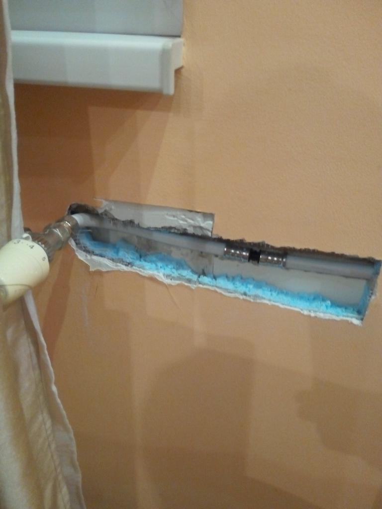

Ето го и резултатът след намесата на квалифициран специалист:
lov - майстор
Това е истината а не глупави съвети за лепила.
Чираче - майстор
bisserk написа:
Ето го и резултатът
Това имах в предвид преди няколко дни с поста си. Какъв е свързващия елемент?
