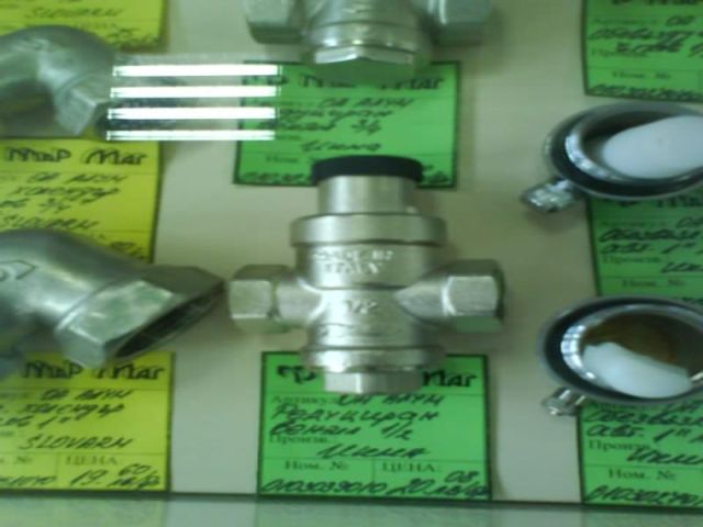

Това ООД не ъм го чувал. Мислиш ли, че фирма без традиции може да направи нещо повече, освен да пакетира китайски джаджи?
Rumen Iankov
- Мнения: 591
Сложи това преди или след водомера и ще си намалиш налягането на водата
