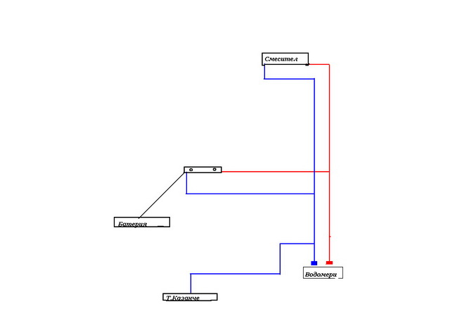

Здравейте.Искам да попитам ,понеже ще сменявам водопровода в апартамента и искам да пусна изходни тръби за бойлер.Как става пускането на тези тръби?За топла и студена ли трябва да бъдат тръбите?
Благодаря предварително.
