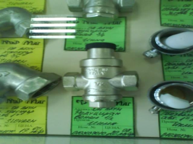

Имам една такава драма, скоро се преселихме в ново по-голямо жилище. Ново строителство (даже твърде ново за моя вкус). Нисък етаж.
Тук в квартала налягането на водата е твърде голямо (не вдявам почти нищо от ВиК, така че не ми се смейте на обясненията, но доколкото разбрах, сме много близо до магистрален, и с тоя нисък етаж)...
Лесно прокапват батериите на чешмите в жилището, както и защитния троен кран на студената преди бойлера. (знам, че е нормално да сълзи оттам, ама то не е сълзене - направо си капе!). В началото мислехме, че е строителя е сложил калпави батерии. Да, ама не - смяна на уплътнения, даже и нови батерии сложихме на 1-2 места за проба - много скоро почва да сълзи и оттам, все едно уплътненията са кофти. Само дето не са.
Съдейки по струята вода, налягането е много високо. Но нямам как да го измеря - нямам манометър, разбирам от разни други неща но с ВиК съм пълен галфон ;)
Обмислям сериозно поставянето на редуцир-вентил на цялото захранване на апартамента, на 3/4" тръбата директно след водомера (там общо взето има място, с известни уговорки). Не знам обаче дали се практикува.
Естествено че ще извикам квалифициран водопроводчик да го направи това. НО, преди това, искам да събера достатъчно инфо по въпроса - практикува ли се, какъв вентил да търся, колко е нормално да струва сносен такъв, кои са не-сносни ;) и прочее.
Всякакви съвети са добре дошли.

dmi - специалист
всички са сносни. Вземи си италиански. Цените са им около 50 лв по спомени. Зависят и от това дали е тип "мини" или има и отвор за добавяне на манометър.

2v6 - майстор
zmeios написа:
Ъп...
Може ли някой да даде съвет?
От 3 години съм сложил редуцир вентил, 3/4", към 30 лева някъде беше. Преди това много ядове - налягането през деня около 0 през нощта над 10. Предпазните вентили на бойлерите текат, разширителя на хидрофора тече през фланеца...
Сега изобщо не го мисля - всичко си е наред. На водопровода са вече 10 човека :!:
Слагай без да се замисляш :idea: Дори има ефект на пестене на вода ако го настроиш на 2-3 бара примерно.
Rumen Iankov - специалист
Ето един вентил
