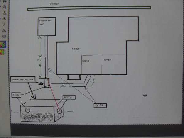

Прилагам схемичка към моят проект ,който съм измислил- ако някой има идеи за промяна -нека да пише.
Изходът на канализацията е от задната страна ,а там няма място за ямата.Реших да сложа утаителната шахта на ъгъла ако не е удачно моля за мнение.Мисля ,че входът и изходът на утаителната шахта трябва да се разминават. :? , при толкова чупки какъв трябва да е наклона на тръбите?Доста четох из форумите ... :? :? :?
схема
housedoktor - майстор
Е никъде ли не прочете за 2,5 до 3 % наклон?
pinko - напреднал
Да ,но на толкова завои.Защото тия дни ще копя.
rulom - модератор
Избягвай да слагаш колена!Гледай с дъги да правиш чупките.И спазвай процентите за наклона.
