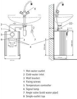

При тези смесители като развиеш крана за топла вода, всъщност пускаш студената към входа на бойлера и тя "избутва" топлата през другия извод на бойлера и през смесителя. При затворен кран на топлата вода, спираш налягането откъм входа и самия бойлер не е под налягане - изхода е отворен.
Затова смесителя има три извода - един вход от водопровода и два извода свързани с бойлера.

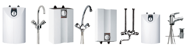

Този бойлер не работи под налягане, т.е. няма нужда от предпазен вентил (нищо няма да капе във шкафа) и потенциално е по безопасен.
Просто си трябва смесител !
Преди години в каталога на "Видима" беше написано, че предлагат такъв смесител ... сега вече сигурно трябва по телефона в Севлиево да питаш и трябва да попаднеш на Човек. Смесителят беше такъв тип :
Последно гледах и GROHE и Ideal Standard произвеждат. Даже за GROHE си има цена ....
Вчера гледах и бойлери на STIEBEL ELTRON , ами и те си правят такива работи ... даже и предлагат смесителите.
Ама верно главно немците залитат на там :(

как се отвежда водата от предпазният клапан ?
Подхвърлиха ми идея да закача един силиконов маркуч от пробката до отходният канал...
Добре - да кажем намеря макруч с подхдящо сечение и термична устойчивост... но как да го пасна към отходният канал ?
Каточели с най-малко нагаждане подхожда да го вкл. да отклонението за перална/миална машина ?
Това добре.. но нещо денивелацията между двата края е минимална при мен...
дайте съвет как го реализирате вие ..
LazarGanev - "Велик майстор"
Не му трябва наклон, само трябва да уплътниш маркуча към клапана. Ползваш У-разклонител с тапа на единия извод и в нея правиш отвор за маркуча.
