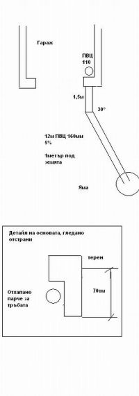

На вилата дойде време да се ремонтира канализацията изградена с каменинови тръби. Решихме да ползваме нови тръби ПВЦ 160мм х 4,7мм х 6м SN8.
До момента съм направил основното трасе от септичната яма до 1,5 метра от къщата. Дълго е 12 метра с наклон 5% (максимално допуснимият). По-малък неможеше поради наклона на терена и корени на дървета, който подкопахме. Тръбата е заровена на 1 метър под земята. Точно след тези 12 метра следва завой от 30° и трябва да вляза в къщата, покрай вратата на гаража и да тръгне вертикалният клон.
Проблемът е че при гаражната врата основите са на 70 сантиметра в земята и не искам да ги подкопавам.
Как може да стане пада , Може ли без шахта?

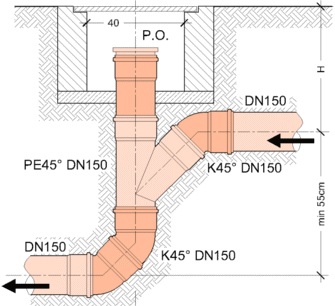

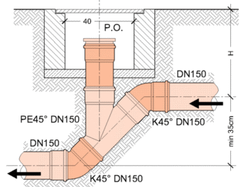

Може да стане правиш пада вертикално като пускаш една вертикална тръба ф160 или 110 над трасето на канала за ревизиране и евентуално промиване на канализацията която затапваш с ПВЦ капа.
Един въпрос защо реши да слагаш SN8. прекалено здрава е и се ползва основно за по натоварени места като паркинзи например. За дворно място перфектна работа ти върши и SN4 също така и цената и е почти наполовина от SN8.

Според мен , така няма да е лошо. За мен няма нужда от ревизионна шахта.
Допълнение:
Разбира се схемите са условни ... може да се добавят участъци с тръби. Включително може заиграване с диаметрите на тръбите ...
Но най-добре е да се изпълнява вертикална част ... а не дълъг участък с голям наклон.

При мен е като на втория чертеж,само тръбата с капачката е по-нависоко.

Благодаря за идеите. Но пропуснах да кажа че отпред имам бетонна пътека широка 1,2 метра, която ми се ще да не къртя. Подкопал съм я на 1 метър дълбочина и съм преди основите.
Мога ли да направя подобно на вариант 1, но тройника за ревизия да служи за включване на вертикалния клон, като преди него се сложи по-дълго парче тръба под 45°. А продължението на тройника да не завива хоризонтално, а да продължи право под 45° над пода вътре, за ревизия.
Колко дълъг е допустимо да бъде очастък под 45°?
При мен излиза около 1,3-1,6м.
П.П. Избрах SN8 защото почвата е много неприятна и когато изсъхне се получават дълбоки пукнатини и напрежения. Освен това предвиждам този гараж, който досега не е ползван да може да се използава. Това значи минаване над тръбата.

Каналът вече е факт. Минах по втората картинка с вертикален пад, като горната входяща тръба е 110мм, а изходната 160мм, т.е. вътре в къщата имам 110мм заедно с преминаването през основите, а вън вече 160мм.
