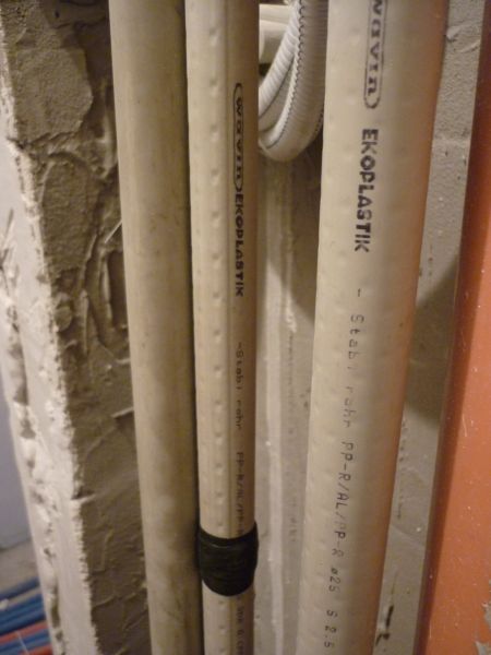

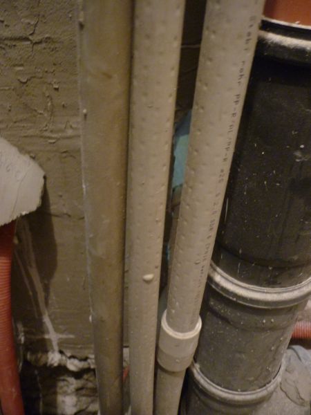

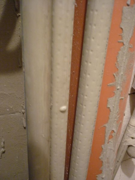

Има ли надежден начин за решаване проблема, показан на снимките без подмяна на тръбите (балончетата на средната тръба)?
Тия балончета ми се струват опасни, особено ако се пукнат, ще си имам приятелски разговори със комшиите под мен. :lol:

Това е капка в горния слой на тръбата, отдолу има алуминиева вложна и един още слой.Изрежи го внимателно, и ще се убедиш, че не е пробив, а отгоре е капнало от машината при изтеглянето.Спи спокойно ;)

Има такива ремонтни скоби, но се намират трудно и няма да ти излезе по-евтино с тях. По добре извикай някой да ти подмени част от тръбата в твоя участък. Мисля, че холендър ще е задължителен. Много интересни балони - не съм виждал такива. А това са тръби Стаби, които трябва да са много здрави. Интересно ми е дали са чешки - можеш ли да прочетеш надписите?

Това балонче там ли си беше или се появи в последствие?

Не е сигурно че е така - може да има шупли в долния слой и водата да преминава през него, както и през алуминия, който е на решето и да надува горния слой - едното балонче е точно върху отвора на решетката. Ако се спука балончето водата няма да шурне, но може да сълзи. Имал съм подобни случаи на маркуч за 200бара налягане

Балончетата се появиха впоследствие. Тръбата ще се сменя, въпросът е докато го направя (поради други причини) да не се случи фал.
Какви са тия скоби (торговско или друго име), къде могат да се търсят - за София?

Такова Стаби ползвам немско на Вефатерм , до сега не е имало проблеми хем за парно при температура 85 градуса .Каво пише на тая тръба , ползвал съм и турски -пак държът. :?Даже като я гледам -много ми прилича на немската .

Решението е на първата снимка режеш слагаш муфа и лепиш :wink:

мале, това е външно, няма грам достъп до вътрешната част на тръбата. Спи спокойно.

Ето вида на полипропилена:
