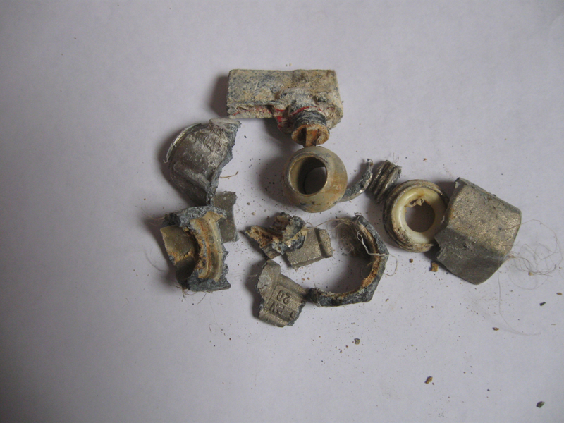

Преди 5 години сложих сферичен кран 1/2" преди меката връзка на входа на бойлера. Беше бял, прецизно излят, матово хромиран, изглеждаше качествен. Миналата седмица усетих, че нещо капе от резбата, реших да го развия, но още като го затварях, той се разпадна на парчета. :shock: Плисна вода, поокъпа ме, но бързо спрях централния кран и разбрах какво става. Дали от стареене, но според мен по-скоро от някаква корозия, целият кран във вътрешността на материала беше станала порьозна като гъба. Каква е тази корозия? :?: Очевидно изработен от някаква цамова сплав, която не издържа на водата? Ако е така - защо се изработват такива кранове-ментета? Ами ако беше се разпаднал когато в къщи няма никой? Или пък - още по-страшно - във водата на София има активни съставки, от които кородира метала?!!:shock: Някой сблъсквал ли се е с подобно нещо и има ли правдиво обяснение?

На тия дребосъци самата отливка е тънкостенна и некачествена, има въздух в отливката, и като го понапънеш, когато е затегнал, се троши.

Първи път трявба да има някога. :) Аз вече сменям 3 крана по тази причина. Китайски ментета. Купувам и уж италиански, но същата работа. Няма спасение, редовна проверка и подмяна е изхода. Имам един български сферичен не си знае годините не е мръднал.

В общи линии Комплексни Причини. Има някои, които хич не обичат Сферичните кранове заради особеностите на конструкцията. Ноооо в крайна сметка не може да се насмогне на китайската изобретателност в имитаците. В повечето случаи няма как на "око" да се разбере дали нещо е здраво направено.
В моята баня на изхода на бойлера съм сложил удължение 3/4" - 30 мм, за да компенсира дължината на крана на входа - студената вода. Върху него съм нанизал декоративна капачка, като тези на стенните батерии. Обще взето,удължението има естетическа роля. Лъскаво, никелирано, изглежда качествено. Е, за 3 години го сменям 2 пъти. Започва да събира капка вода на произволно място, и подлизва по стената. Като го отвих за смяна, вътре почти запушено от дунапреноподобна маса, разпада се на парчета. Сега съм взел едно удължение от Практикер, уж немско и, надявам се, по-качествено, да съм готов за следващата смяна. Ментета... :finga: :wallbash:

Има едни кранове, които са от стругован алуминиев шестогран.Не ги знам дали са български, може и да са.Те поне са здрави и позволяват натягане.
