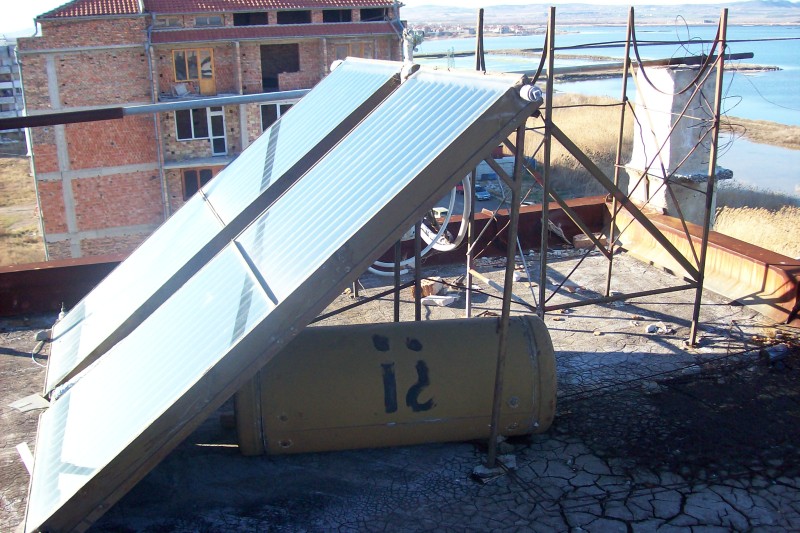

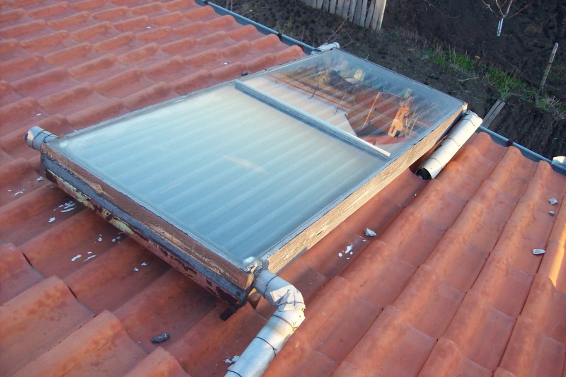

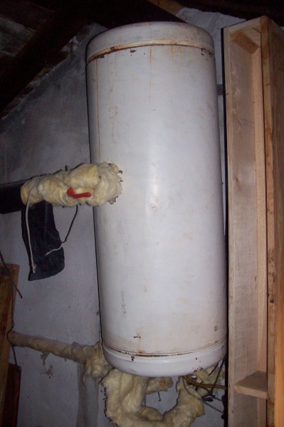

romanpm - майстор
Работих няколко години на юг , разучих системата термофон при която няма ел. инст. недостатък е че бойлерът е по високо от панела . В момента имам вече два от 7 г. ! Перфектни са , от март до ноември съм стигал в добра година без ел. бойлер ! Тук Поморийския регион е един от най-слънчевите според НЕТА около 5 Квт на кв. м-август .Всичко съм правил сам . Цената с 80 л. бойлер е 3,4,5 пъти по- малка от продаваните!, зависи от местото . Ако някой желае схема или снимки - моля ! :)

romanpm - майстор
Не съм качвал снимки дано се справя , а схема трябва да я чертая иска време . Ще ви я направя на драго сърце! Като техник Кип и А поддържам 100 кв.м сл. колектори и температурата стига до 72 С.на слизащата вода с диференциален термостат , помпа и още доста електроника топли 4 кубика вода но неефективно ! Защото има топлообмен и загуби , а при термофонната система се използва пряко. Не съм видял над 50 С.на тия 4 куб. а моята не съм си правил труда да я меря , но ще ми изгори ръцете...Веднъж след плаж към 13 ч. се къпахме 8 човека водата така и не свърши /80л./ защото новопостъпилата вода минава през нагряване.На снимките се вижда че нямат външен вид , единият е свален защото протече , за мен е важно първо че работят отлично . За да идва по бързо топлата върви по тръби с малко сечение растоянието е 14 м./ на блока/

romanpm - майстор
Понеже не се справих със снимките и схемата ги пратих по майла на velsi който като има време ще ги качи .Ако някой иска още инфо моля тук или 0888 738 933 :prost:
velsi - Почетен майстор
Ето това, което получих:
