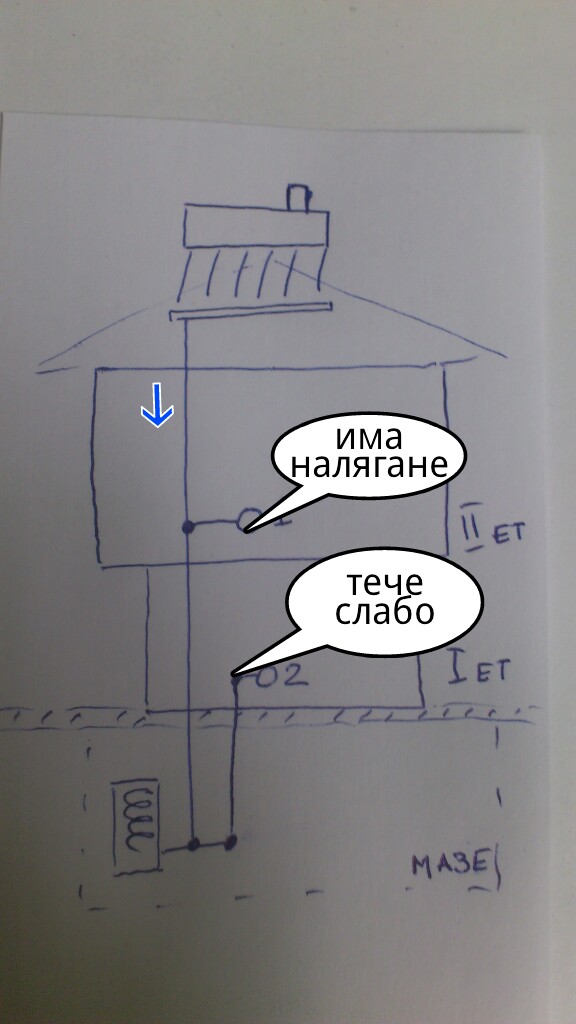

Имам следния проблем с тази система. Поставена е преди 2 седмици.Налягането на втория етаж е достатъчно, но на първия етаж водата тече слабо.Според мен трябва да е точно обратното...или урока със скачените съдове съм го изтървал?

Да няма някакво запушване? някаде да няма някакво стесняване на тръбите?
иначе, местните съпротивления на една тетка и едно кояляно + загубите от по-дългия тръбен път би трябвало да са нищожни.

А самия бойлер под налягане ли е?
tishotch - специалист
Бойлера е отворен тип-без налягане. Топлата вода е вкарана в системата в най-високата възможна точка на втория етаж и се ползва изградената вече ВИК система.
romanpm - майстор
tishotch написа:
Това е причината :wink: , трябва да е под налягане !
