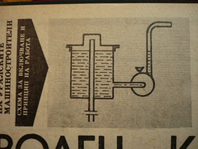

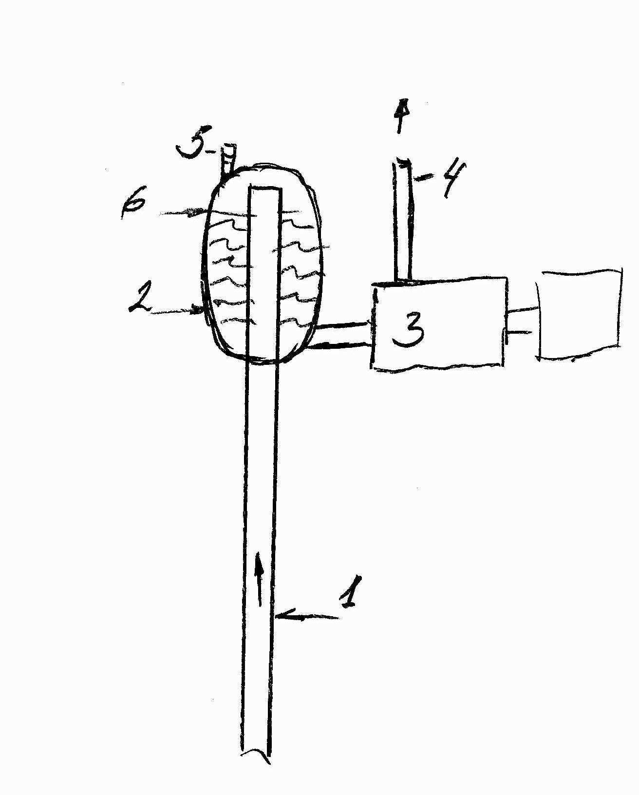

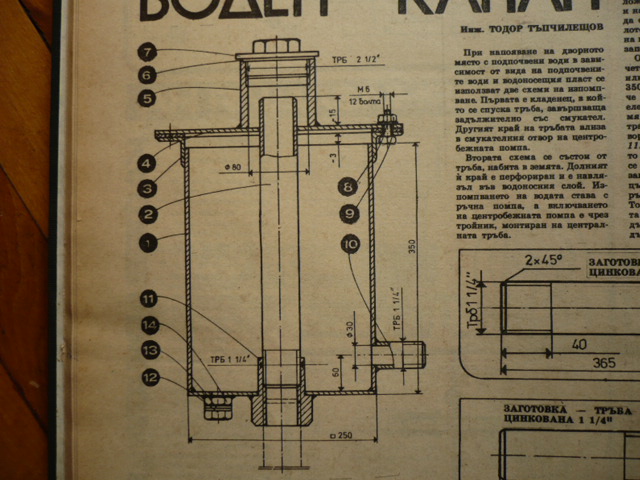

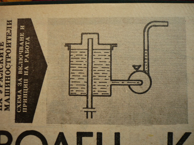

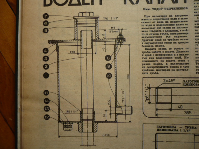

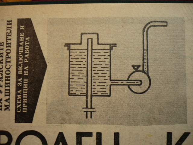

Понеже не ме бива с компютърното чертане го драснах на ръка. Идеята е да имаш съд с обем поне 2-3 пъти повече от колкото е обема на тръбата която ти слиза в кладенеца или сондажа. Но колкото е повече е по добре.Защото и по дълго време да стои пак тръгва. Дори да има някакви микротечове. Лично аз съм ползвал за такъв съд стар балон от бойлер 50л щото такова имах под ръка но може и някаква дебелостенн тръба. Идеята е турбината на помпата да е винаги във вода.И когато се включи тя започва в първоначалния момент да изсмуква водата от този съд. Съответно в него се създава достатъчно вакум и водата от кладенеца започва да навлиза в съда. От там на татък процеса си е нормален след като водата започне да пълни съда. При спиране на помпата дори и да се засмучи въздух през самата помпа нивото на водата няма как да спадне повече от нивито на което се намира тръбата от към засмукващата страна. А тя е в най високата точка.. И нивото не може да падне повече. Дори и да се засмуче някакво по голямо количество въздух той се разтваря във водата или по точно дребните мехурчета които се получават при силната струя заминават през помпата увличайки се от водата. И така системата поддържа сама максимално ниво.
Дано до тук си ме разбрал правилно и някой по сръчен колега драсне някоя по добра картинка.
1-смукателна тръба
2-резервоар
3-помпа
4- изходна тръба на помпата
5- пробка за първоначално зареждане със вода
6- ниво на водата в съда след като се запълни.
Не предвидих да нарисувам в долния край и пробка за източване когато се налага да се зазимява системата.
Тръбата се заварява към пробития отвор в дъното и трябва да достига до горната стана на съда. Възможен е вариант в место да минава през целия съд да се върже и от вънка странично. Пак ще работи системата но заема повече място а така през съда става по лесно.
1-смукателна тръба
2-резервоар
3-помпа

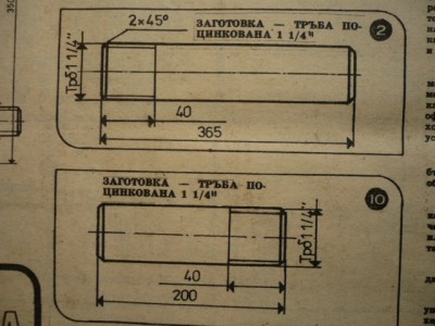

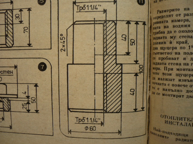

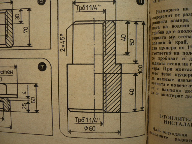

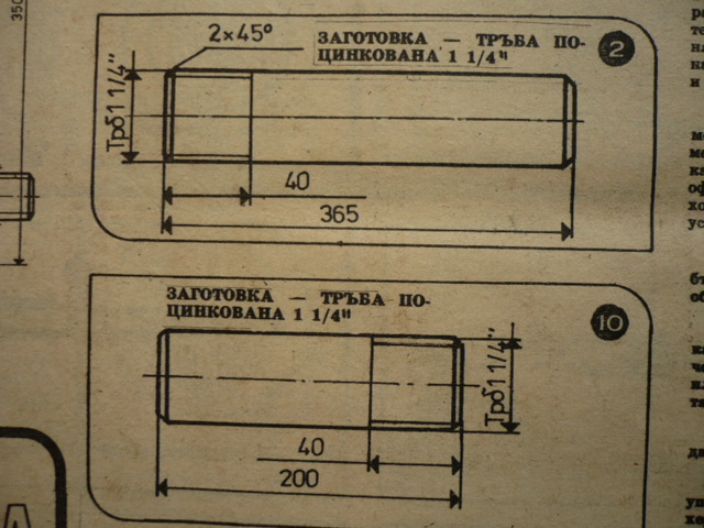

Отсканировано 29.8.2011 г. 16-06.jpg (85.42 KиБ) Видяна 20483 пъти
lov
- Мнения: 6263

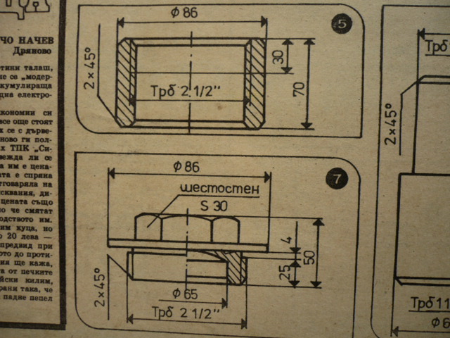

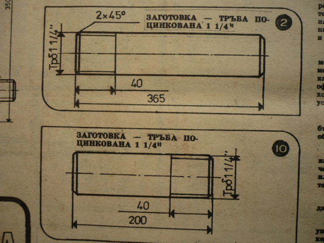

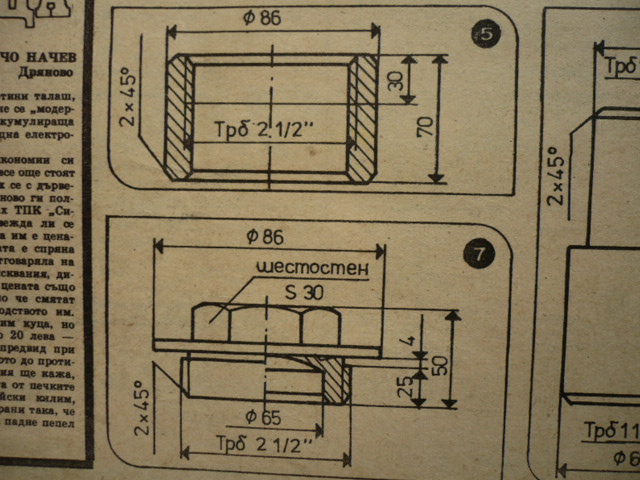

Браво колега че я изрови че аз с моите калпави рисунки..... Аз я изнамерих по руски списания на времето. И я правих защото там където бяха старците набиват на право тръбата и слагат помпата. И при мен то не бяха възвратни клапани кранове. Ръчни помпи да се засмуче. И за капак често примигване на тока. От там прекъсне водата и докато реагират салника се спекъл и айде ръчкай да го сменяш на ново.
Те и тука са направили една сложнотия. Та заварявай колега само едни муфи и щуцери и не се разправях да правиш разни капаци и ревизии както е по чертежа.
