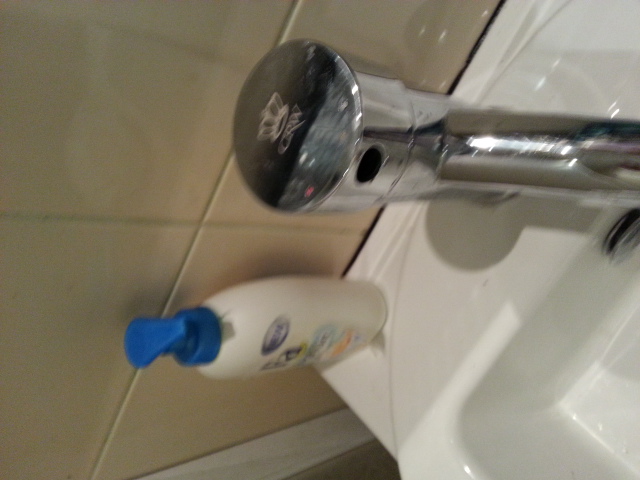

Как да разглобя този кран? Не виждам никъде винтче. Отвих ръкохватката и до там. Мъчих с отверката да я напъна - не става.
iliya_i - майстор
Снимката хич не е на фокус, за да се видят ясно детайли, ама това черничкото вади ли се?
kozl - майстор
То на снимката ръкохватката не е свалена, а черничкото прилича като да е дупка от една пластмасова тапа синя или синьо-червена, ако е смесител на топла и студена вода. Или па да е имало лост там :?
А в тая дупка дали нема болт с вътрешен шестограм :?

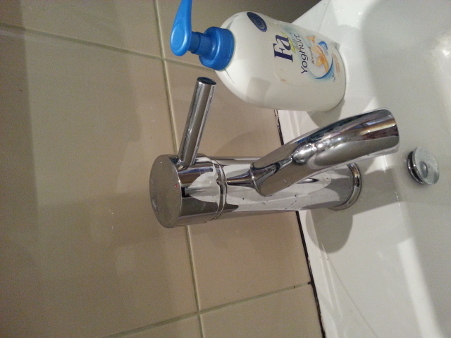

С дръжка и след като я развия. Не знам как да я разглобя по натам, да стигна до вътрешността.
mironcho - специалист
Виж, какво ти е писал kozl.
Би трябвяло през дупката да се вижда болтче без глава, с вътрешен шестограм. Обикновено размера е 2.5mm. Разхлабваш го на 1-2 оборота и лъскавата шапка излиза нагоре. След това ще трябва да развиеш заоблената декоративна гривна - на ръка. Ако не става - загрей я малко със сешоар. Като я махнеш ще видиш голяма гайка (предполагам бронзова), която държи механизма на мястото му. За да я развиеш ще ти трябва раздвижен ключ. Не пробвай с клещи - ще я повредиш - много лесно става елипсовидна.
Сглобяването е в обратен ред.
http://napravisam.net/?p=17718
https://bg.decoratex.biz/vannaya/smesit ... -razobrat/ превода е малко дървен, но от картинките ще ти стане ясно.
Не ремонтирай механизма - смени го!

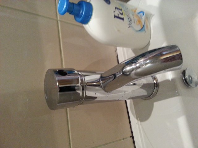

zz_stefanov - майстор
Точно.
На първата снимка тая дупка ми изглеждаше елипса. :)
Все пак погледни вътре каква е главата на винта, че рядко, но има изключения от шестограма. :)
Не виждам нищо подобно. Не е като тези, на които се маха синичкото/червеничкото и после с шестограма.
kozl - майстор
Ми кво се вижда през дупката? На некои смесители самия лост с резбовата си част застопорява останалата част от ръкохватката да не се издърва нагоре.
