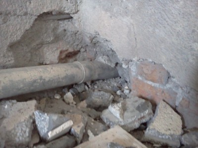

Здравейте! Прегледах почти целия подфорум за подобни проблеми, ама вероятно съм пропуснал нещо.
Ще правя преустройство на апартамента- ще местя кухнята да правя хол и всекидневна, пък кухнята ще става спалня. Обаче идва въпроса с водата от мивката и съдомиялната. Пералнята не я броя, защото тя ще си остава в бъдещата спалня пък и е свързана към основната канализация която е на ф50.

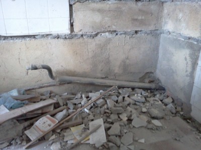

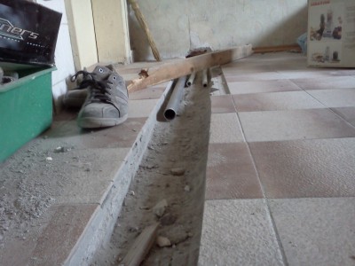

Та... Както личи от снимките, има съществуваща канализация на ф50. Мисля да я прекъсна до стената и да я пусна по канала който съм изкопал-добре че имаше мозайка и плочки, та не се наложи да къртя плочата. Трябваше да почистя канала преди снимките, ама...

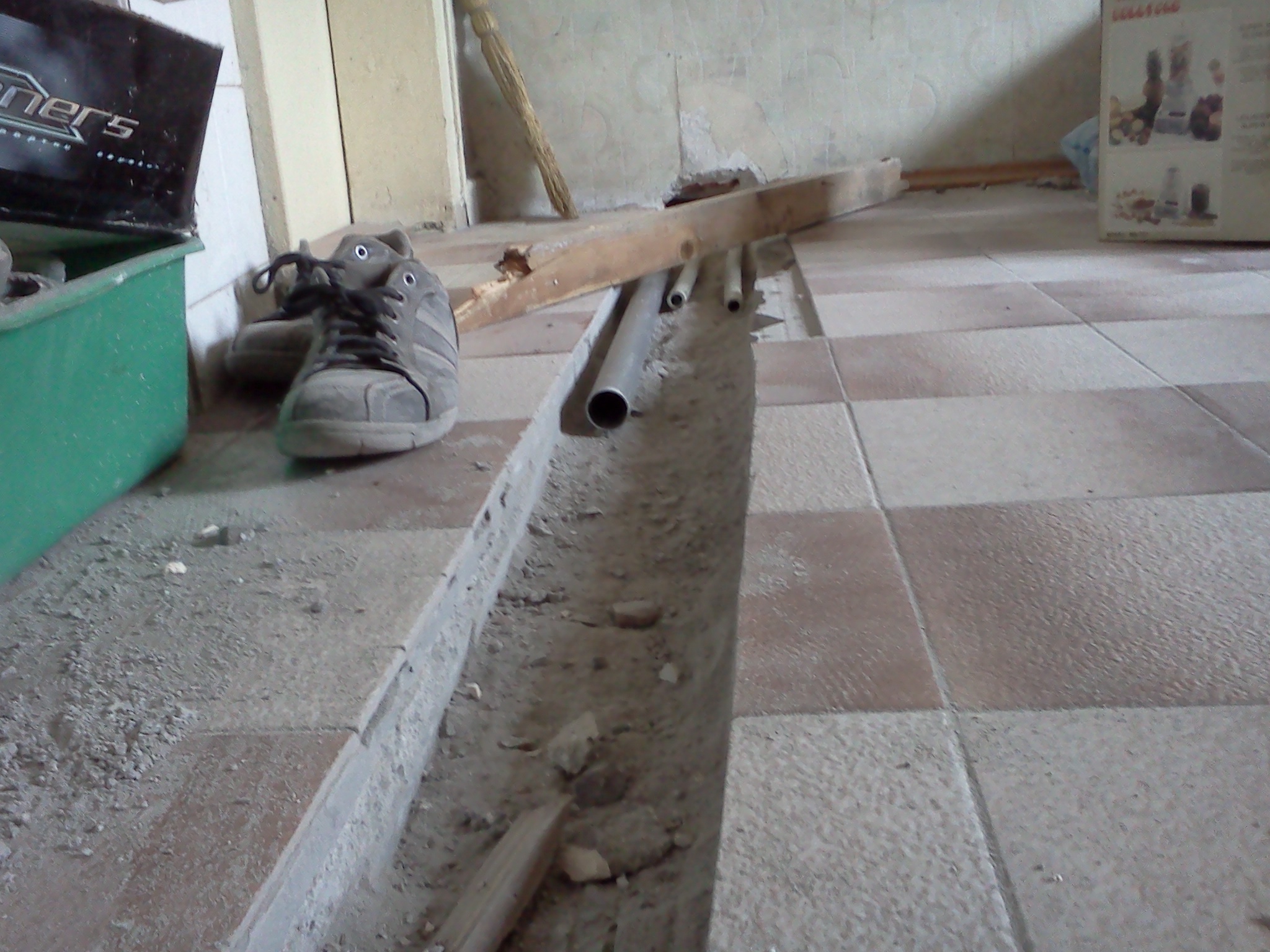

На снимката тръбата е ф35, разстоянието трябва да мине е около 9м, като около 4 метра ще е по пода. Би трябвало <по предварителни сметки> да има 4 колена и смятам снадките да са лепени, а не със гумени о-пръстени <моля, поправете ме, ако бъркам термините>
Знам че колкото повече, толкова повече,ама не ми се кърти плочата. Дали ще е проблем ако тръбата е ф35 <частта която е по пода. Тая в стената мога да я направя 50 без проблем> и има разбира се някакъв наклон. Не съм го мерил, ама има някакъв наклон.
Малко объркано се получи, ама... Благодаря за търпението!

Ф35 за канализация???
Според мен бързо ще се запуши...

Няма такава PVC тръба Ф35.
Има Ф32 и Ф40.
Втория размер ти върши работа

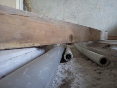

Всъщност koleva83 е наистина права. :prayer: Отидох да меря и да снимам и да споря, ама....и 2-те тръби са ф32. А ф35 има размер метална тръба. Затова така ми е останало.
Както и да е... Още сутринта купих тръба ф40, сложих 2 парчета за проба и... ще стане. Има наклон, макар и малък <освен ако ми е грешен нивелира. Утре ще къртя по стената и като дойде време за слагане, ще снимам и ще качвам, за да видя дали и къде бъркам :partyman:
LazarGanev - "Велик майстор"
За да си сигурен в нивела - мериш в двете посоки - ако дава еднакъв резултат, значи е верен. Ако дава различен резултат, значи истината е точно по средата. Грешка няма :wink:

Наклона на канала - от 1 до 3 %. Намери решение да е Ф 50 мм поне. (Ако не съм закъснял)
рашкета - специалист
Не, че искам да споря с някой ама вече 6 години гофрето което служи за отвеждане на водата от мивката в кухнята ми не е създавало никакви ядове.Предполагам стана ясно, че размера му е по-малък от ф50.Пък и на съдомиялната изходящия маркуч е по-тънък.
Та от какво ще се запуши тръбата :?
